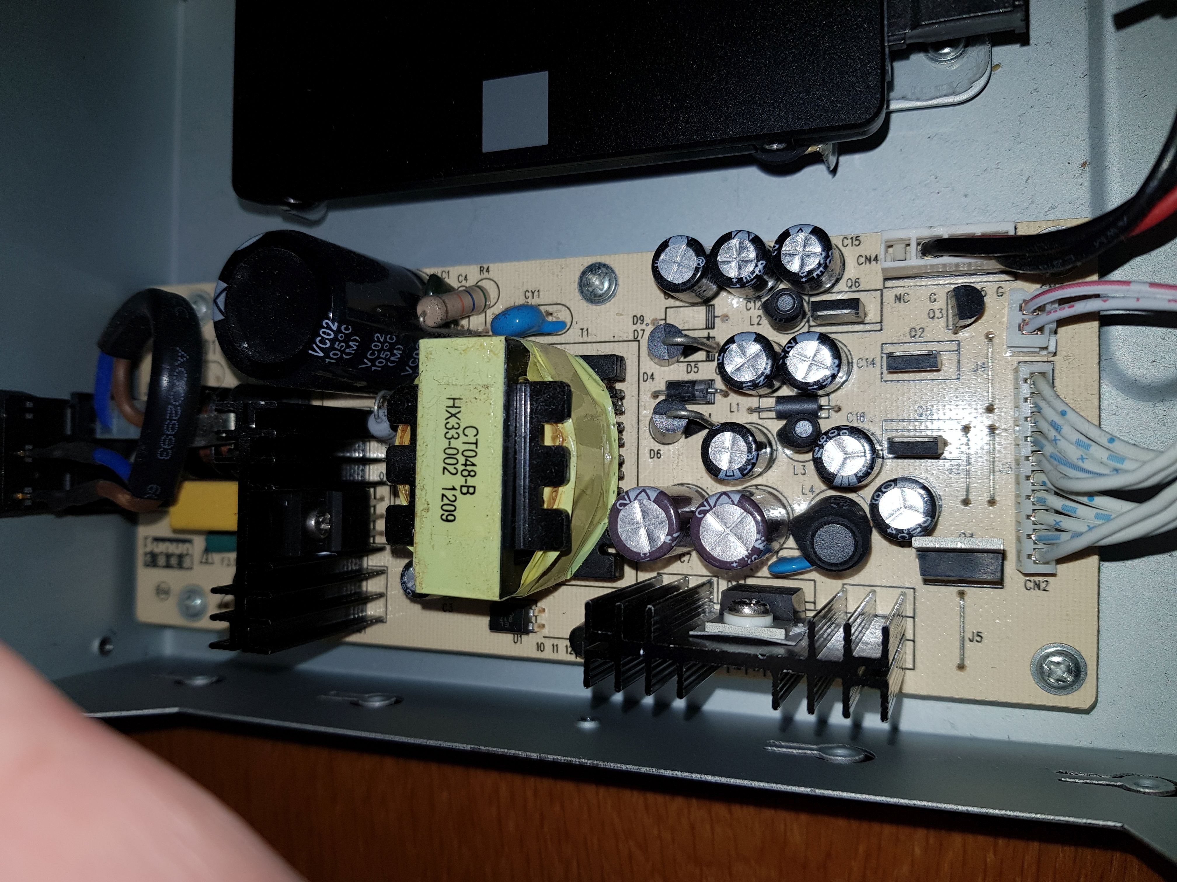

Vielleicht liegt die Ursache der nichtinitialisierung auch an defekten Elkos. Bei den Boxen tritt das ja reihenweise auf. Mach mal ein Foto der geöffneten Box.

Im Anhang sind Bilder der beiden Platinen der Coolstream Neo2. Der Elko CE3110 hat eine Auffälligkeit mit einer nach oben gewölbten Oberfläche.

Unabhängig vom Image würde ich den / die aufgewölbten Elkos austauschen, denn die machen früher oder später Probleme.

Der ist hinüber und sollte unbedingt ausgetauscht werden bevor er weitere Schäden anrichtet!thomas3347 hat geschrieben: ↑So 9. Jan 2022, 22:53 Der Elko CE3110 hat eine Auffälligkeit mit einer nach oben gewölbten Oberfläche.
