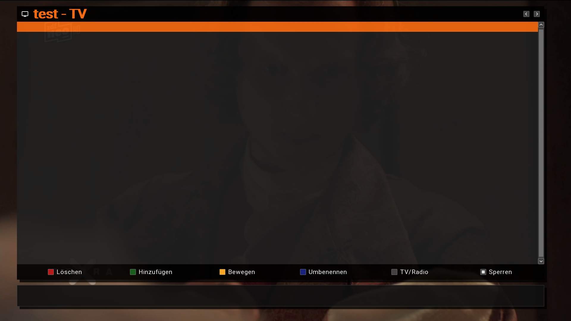

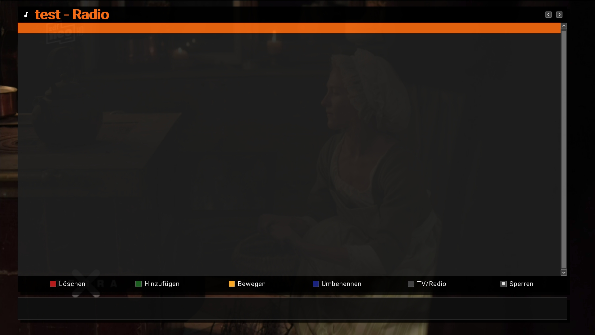

Da hab ich auch gleich eine Frage zum normalen Bouquet-Editor, den man übers Hauptmenü aufruft: wie schalte ich dort um zwischen TV und Radio-Modus ? rot=löschen, grün=hinzufügen, gelb=verschieben, blau=umbenennen und dann kommt da so ein quadratisches Kästchen für "TV/Radio" vor der Aufnahme-Stop-Taste für die Lock-Funktion. Was soll ich da drücken ??? ich denk ich hab alle Tasten durch bei meiner Trinity-FB, aber die Umschaltung hab ich nicht gefunden. Für mich geht die genannte Variante halt = offene Kanalliste > Menü-Taste > Bouquet-Editor und mache ich das im Radio-Modus, dann hab ich den Bouquet-Editor für Radiosender (wobei ich bei Radio nur seltenst was konfiguriere, gibt genug Musik TV-Programme), aber wie das im TV-Modus beim Bouquet-Editor aus dem Hauptmenü aufgerufen funktionieren soll, hab ich nicht gefunden :(
Deswegen hatte ich dennoch nicht den Effekt, dass die Radios in der Kanalliste des TV-Modus angezeigt wurden, aber für mich so auch nicht nachvollziehbar:)

Joerg hat geschrieben: Sa 29. Jan 2022, 21:46
Du musst dann die TV Taste an der FB drücken. Die VU+ und CST Receiver haben die zumindest. Ich weis jetzt nicht welchen Receiver Du verwendest.

also wenn es die tv/-Radio Taste sein soll, dann funzt diese nicht für den Befehl zum Wechseln von TV auf Radio im Bouquet-Editor.
Ich hab nochmal in den Keybindings nachgesehen: der Key TV ist zugewiesen und mit erneut Key festlegen und der Taste TV/Radio steht da wieder/weiterhin "tv" als Auswahl. Im Bouquet-Editor flackert nur einmal die TV-Kanalliste, bleibt aber bestehen, nix Radios. Aber weiterhin möglich im Radio-Modus > offene Kanalliste > Menü-Taste > den Bouquet-Editor für Radio aufzurufen.

Joerg hat geschrieben: So 30. Jan 2022, 11:05 also wenn es die tv/-Radio Taste sein soll, dann funzt diese nicht für den Befehl zum Wechseln von TV auf Radio im Bouquet-Editor.
Bei mir schon, es erscheint dann oben statt Radio TV.
Oder reden wir aneinander vorbei?
Wenn ich ein neues Bouquet im Bouquet Verwaltung anlege erscheint zuerst das es für Radio Sender gedacht ist
Drücke ich einmal die TV Taste wird auf TV umgeschaltet.
Bei einem vorhandenen Bouquet funktioniert das wechseln allerdings nicht!

@Gorcon
nein, wir reden glaub ich nicht aneinander vorbei:) im Bouquet-Editor aus dem Hauptmenü steht tatsächlich TV dahinter, wenn ich ein Bouquet aufgerufen habe (so direkt gar nicht aufgefallen vorher), aber umschalten geht halt nicht, weil nix passiert. Bei dem von mir genutzem Editor (Kanalliste > Menü > Bouqueteditor) steht einfach das aktuelle Bouquet und in der Titelzeile EDIT: <Name der Liste> und das klappt halt auch im Radio-Modus ausreichend gut.
Und an der AX51 hab ich keine Geräte-Fernbedienung, da nutze ich HDMI-CEC = da kann ich nur die Tasten nutzen, die so direkt die gleiche Funktion haben (was aber die meisten für dien typischen Gebrauch sind), andere Tasten der Fernseher-FB kann man leider nicht zuweisen, dass Keybinding-Setup reagiert nicht auf Tastenbefehle die über HDMI-CEC bei der Box ankommen.

Joerg hat geschrieben: So 30. Jan 2022, 13:16
@Gorcon

ich lösche nichts aus der bouquet.xml mit dem Bouquet-Editor am TV, aus der services.xml noch viel weniger
Das ist ja schonmal verstanden! Das sind Dateien, die gehören dem DVB-Konsortium (und dem Neutrino-Scan).
Das Einzige was man nach Herzenslust ändern darf, ist die ubouquets.xml - und ändern kann, wenn man den Bouquet-Editor oder das Kontextmenü der Kanallisten der Box verwendet.
Oder für Mengenänderungen einen externen Editor nutzt und sich mit XML-Syntax ein wenig auskennt.
Sonst erleiden die Favoriten-Bouquets den SuddenDeath - im Neutrino-OSD, nicht im Speicher !!
Kann man dann per externer Textverarbeitung wieder reparieren.
Meine axHD51 Fernbedienung hat in der ersten Reihe (Power und Mute) in der Mitte zwei Tasten:
Auf der einen steht TV auf der anderen kann ich es nicht mehr lesen, war aber anfangs "AV" ???
Mit diesen beiden Tasten schalte ich beliebig zwischen den Typen im Bouquet-Editor hin -und her.
Verwirrend ist vielleicht, dass die TV-Taste im Normalmodus tatsächlich zwischen TV und Radio umschaltet. Müsste man vielleicht diese Umschalt-Tastenzuweisung im Bouquet-Editor für Fernbedienungen dieser Art angleichen.
