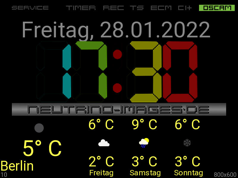

jokel hat geschrieben: Sa 22. Jan 2022, 19:07 sieht ja schon klasse aus,ich spiele hier auch noch rum mit lcd4linux
screenshot (4).png (55.41 KiB) 8083 mal betrachtet
wie bekommt man das LCD als ffpip da ins Bild ?

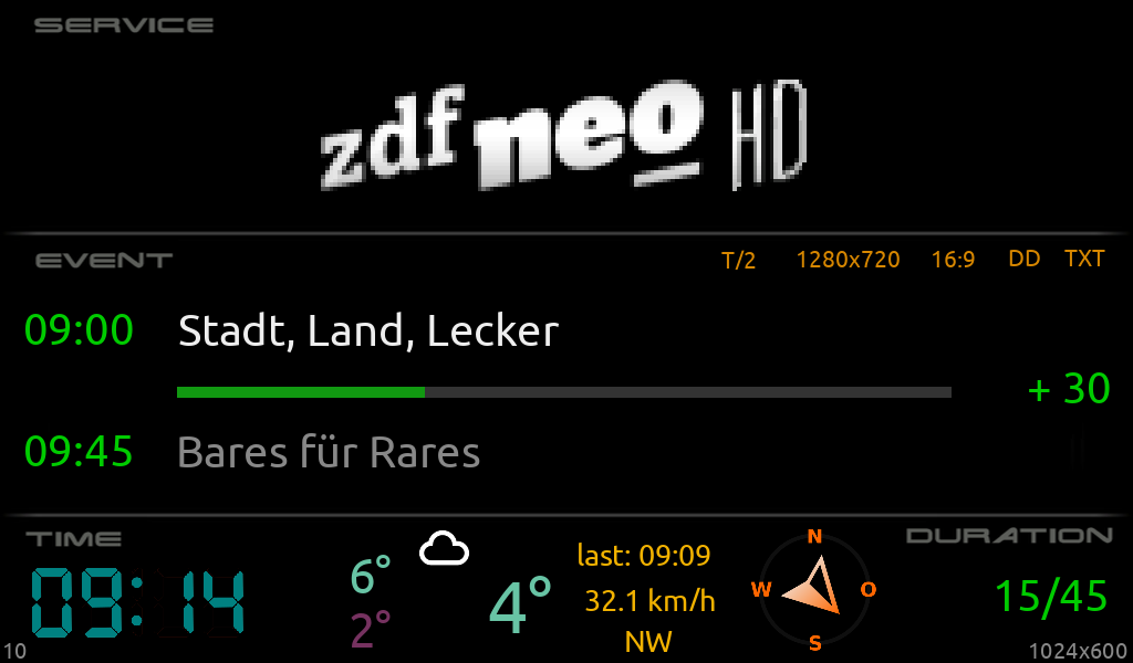

Re: LCD Display
jetzt kann man zügig arbeiten :wink:
bild 1 wenn kein service läuft
bild 2 mit einblendungen der einzelnen services

Re: LCD Display
Was meinst du mit "wenn kein Service läuft"? Das was hier als Service bezeichnet ist, ist der Kanal (also der Sender). Die Infos, die du beim Event reingeschrieben hast (T2, 16:9, DD etc.) gehören im Grunde auch mit ganz hoch zum Service, denn die sind ja nicht event-spezifisch. Es ist ja nicht nur dieser Event, der da via Tuner 2 wiedergegeben wird.

Re: LCD Display
Ab heute sind die Display-Screenshots auch an- und abschaltbar.

Re: LCD Display
service war für mich immer sowas wie timer ,aufname,ts und ecm das andere sah für mich als event information aus
den wenn ich umschalte ändern sich ja was und ich habe das gleich im blick. oben habe ich den platz freigehalten
da plane ich andere sachen :wink:
bin schon mal froh das ich die ganzen sachen aus /tmp/lcd auswerten kann. bei dem display sehen die sender icons
recht pixlig aus kann man da noch was machen,ausser die grösse zu reduzieren.

Been thanked: 107 times
Re: LCD Display
Ja, da kannst du für Lcd4linux extra Logos in einen extra Pfad legen. Der Pfad ist einstellbar im Lcd4linux-Setup. Die hochauflösenden Logos musst du dir aber selbst besorgen.

das mit dem Wind fehlt mir noch, kannst da mal die lcd4linux.conf anhängen, braucht ja nicht jeder das Rad neu erfinden.
hab mal mit den Farben und Icons rumgespielt.
