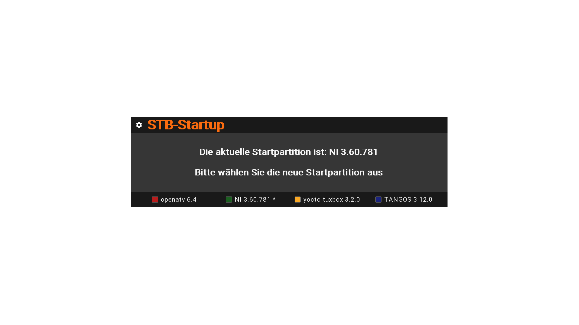

dann darf ich auch meine Erfahrungen zur HD61 mitteilen :grin:
grundsätzlich vielen Dank für die Anleitungen, vielleicht noch zur Info:
im vorinstallierten OpenATV6.3 (im 6.4 aber genauso) wird mit einen langen Druck der Standby-Taste ein Menü aufgerufen, über welches sich ein Wartungsmodus auswählen lässt und damit rebootet die Box ins Bootmenü.
Bootmenü ist eigentlich selbsterklärend, ich hab mir das Image ni410-202202180455-arm-hd61_single_mmc.zip via USB-Stick auf die Partition 2 gespielt, die originale Installation bleibt erhalten (und OpenATV6.4 in Partition 4 ebenfalls).
Binaries von der HD51 laufen und Plugin-Konfiguration ist identisch zur HD51, Kanalliste sowieso, was schon mal sehr hilfreich ist um es schnell hell zu bekommen.
