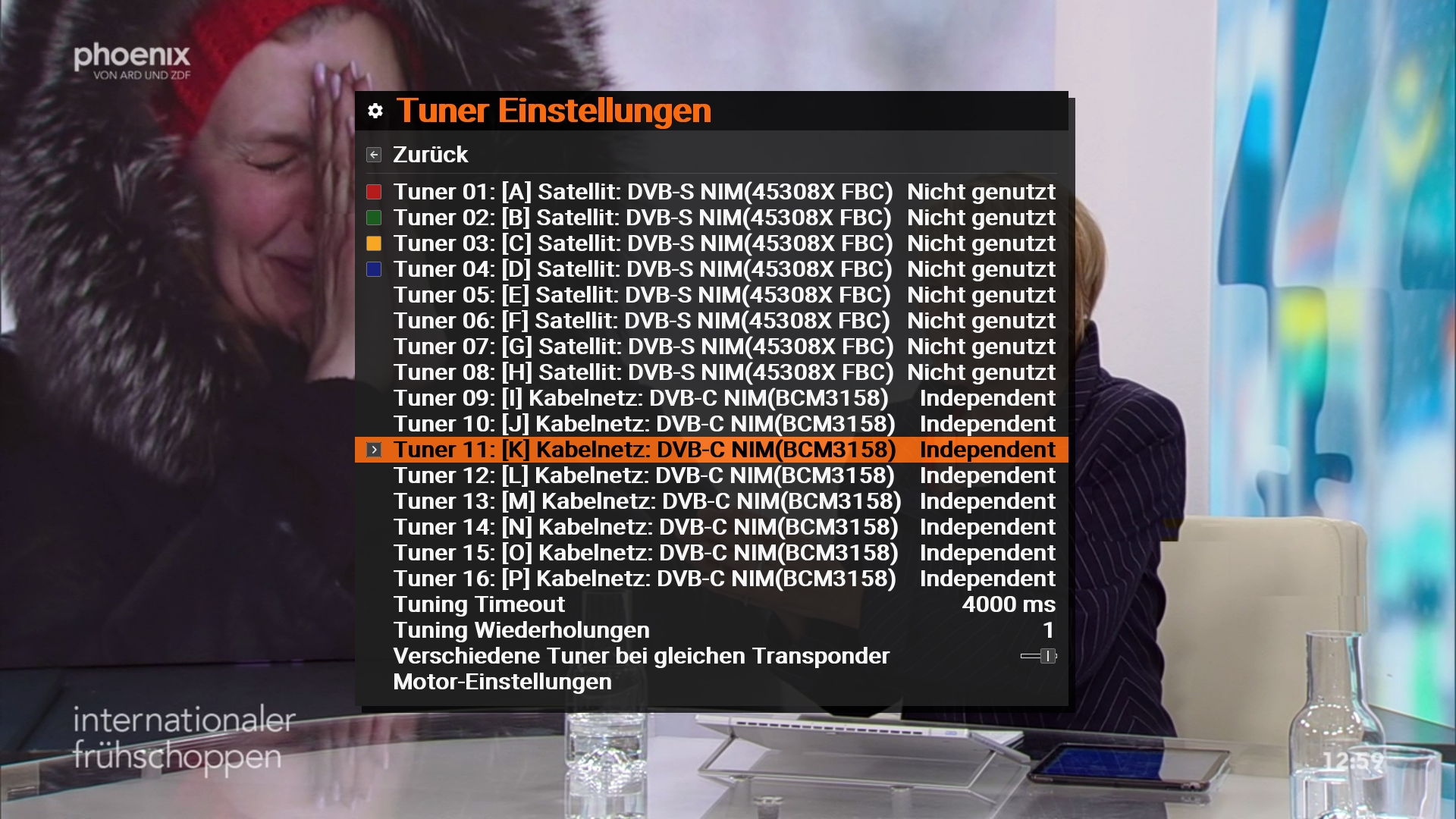

Was meinst Du damit? Etwa mit zwei verschiedenen Kabel Anbietern einen Suchlauf machen? Kann ich probieren, aber ich weis das es damit ziemliches durcheinander bei den Bouquets gab.
Der zeigt sie einzeln an, wobei bei DVB-C auch nur 2 Tuner einstellbar sind, die restlichen werden mit dem DVB-S Tuner verlinkt.Und ja, der Tunermanager von Neutrino kennt keine FBC-Tuner.
Ich weis nicht ob das auch damit zu tun haben könnte?!
Was mich aber eben wundert ich kann ja problemlos 4 gleichzeitige Aufnamen von verschiedenen TPs machen, das geht vollkommen problemlos. Nur von einem Sender eben nicht. Und der Schalter zwei unterschiedliche Tuner zu nutzen hat Null einfluss. (im Gegensatz zu einem TwinTuner Receiver)

Wie meinst Du das? C ist C und S ist S, da wird doch nichts untereinander verlinkt.
Dann hast Du die Option nicht verstanden. Die soll lediglich bei Sendern auf dem gleichen TP einen neuen Tuner verwenden, z.B. RBB Berlin und RBB Brandenburg. Nimmt man RBB Berlin auf (Tuner A) und schaltet währenddessen auf RBB Brandenburg um, so hat letzterer Tuner B. Deswegen heißt die Option auch "Verschiedene Tuner bei gleichen Transponder" und nicht "Verschiedene Tuner bei gleichen Sender". Da steht nichts von Aufnahmen und wirkt sich somit auch nicht auf einen einzelnen Sender aus.Gorcon hat geschrieben: ↑So 13. Mär 2022, 12:45Was mich aber eben wundert ich kann ja problemlos 4 gleichzeitige Aufnamen von verschiedenen TPs machen, das geht vollkommen problemlos. Nur von einem Sender eben nicht. Und der Schalter zwei unterschiedliche Tuner zu nutzen hat Null einfluss. (im Gegensatz zu einem TwinTuner Receiver)

Im Tunersetup: Bei Tuner 10 (J) gehts auch aber bei allen folgenden:Wie meinst Du das? C ist C und S ist S, da wird doch nichts untereinander verlinkt.
Hattest Du aber mal erklärt das ich das aktivieren soll.Dann hast Du die Option nicht verstanden.
entwicklung-f94/vu-uno4kse-bugs-t4051-s80.html#p21769

Zur Option "verschiedene Tuner bei gleichem TP": Ja, das bezog sich auch auf die alten Kernelmodule. Mit den neuen Kernelmodulen und dem umändern von TangoCash im Frontend ist die Option wieder so, wie sie auch sein sollte, der Bezeichnung entsprechend.
Zum Tunerprob bei Dir: Kann ich hier mit meinem Image nicht nachvollziehen auf der Duo 4K SE. Alle C-Tuner haben nur die Einstellungen für "Independent" und "Nicht genutzt", keine SAT Einstellungen.

Hatte da aber auch nichts gebrachtZur Option "verschiedene Tuner bei gleichem TP": Ja, das bezog sich auch auf die alten Kernelmodule.
War bei älteren Imagen auch nicht so.Zum Tunerprob bei Dir: Kann ich hier mit meinem Image nicht nachvollziehen auf der Duo 4K SE. Alle C-Tuner haben nur die Einstellungen für "Independent" und "Nicht genutzt", keine SAT Einstellungen.
Hat aber wohl keine Auwirkung denn wenn ich die ersten beiden DVB-C Tuner deaktiviere läuft die Box trotzdem mit mehr wie zwei Tunern.

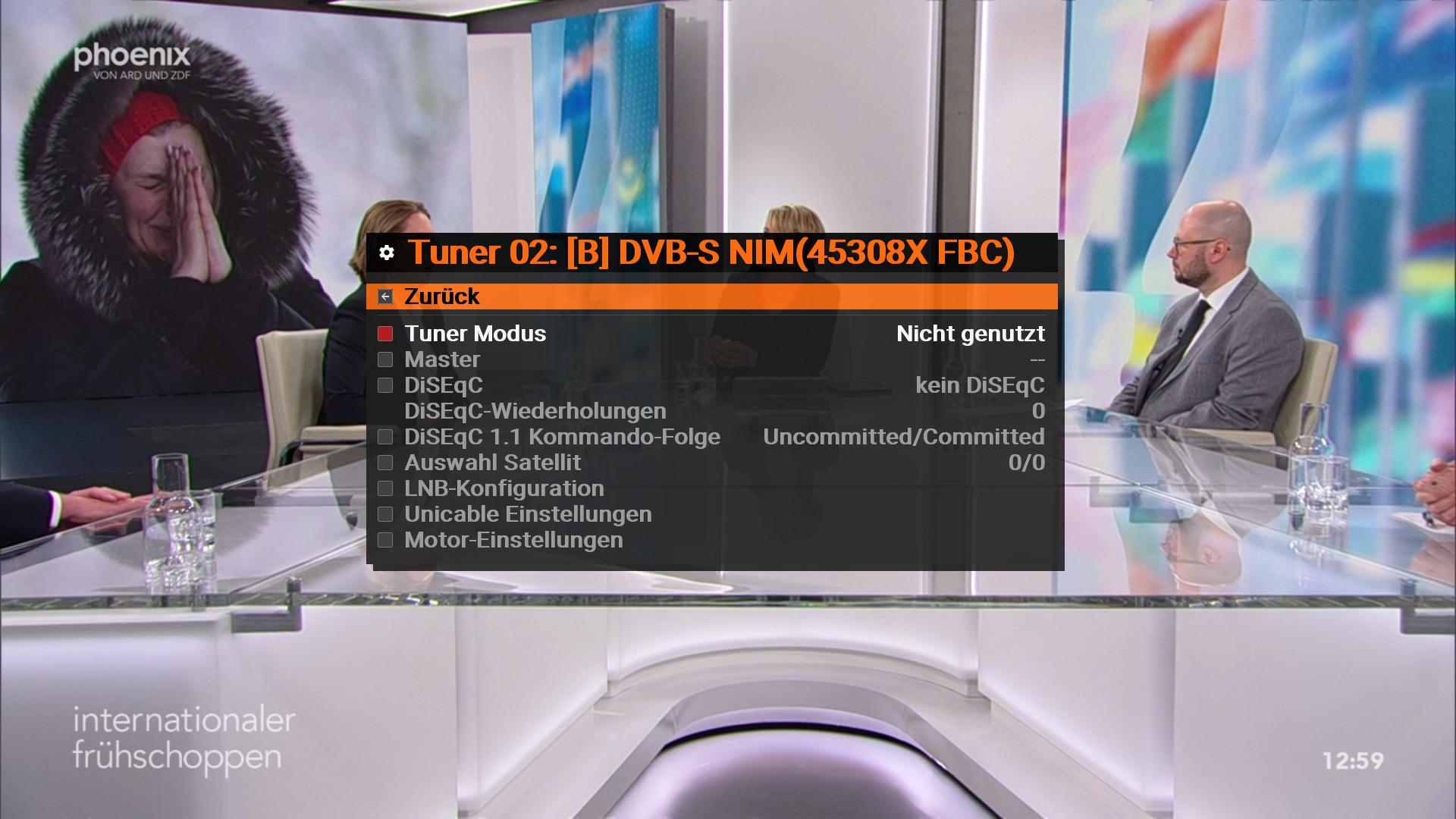

Die Zuordnung des Demuxers geschieht im Rahmen der Erzeugung der (neuen) Tunerinstanz.
Der Constructor sucht einen freien Demuxer und weist den zu.
p.s. zu meinem letzten Post:
Die Anzeige der ungenutzten Tuner liegt an dieser Schnellstart-Option von E2 (fcc).
(Cool: Der Tunermanager schaut schonmal, was der Anwender als nächstes anschauen könnte )
Habe sie abgeschaltet. Jetzt sind idR nur die konfigurierten und mit Kabel versehenen Tuner (Sat: A und B, Kabel: I) in Gebrauch. Wenn mehr Tuner erforderlich werden, kommen dann weitere ins Spiel.
