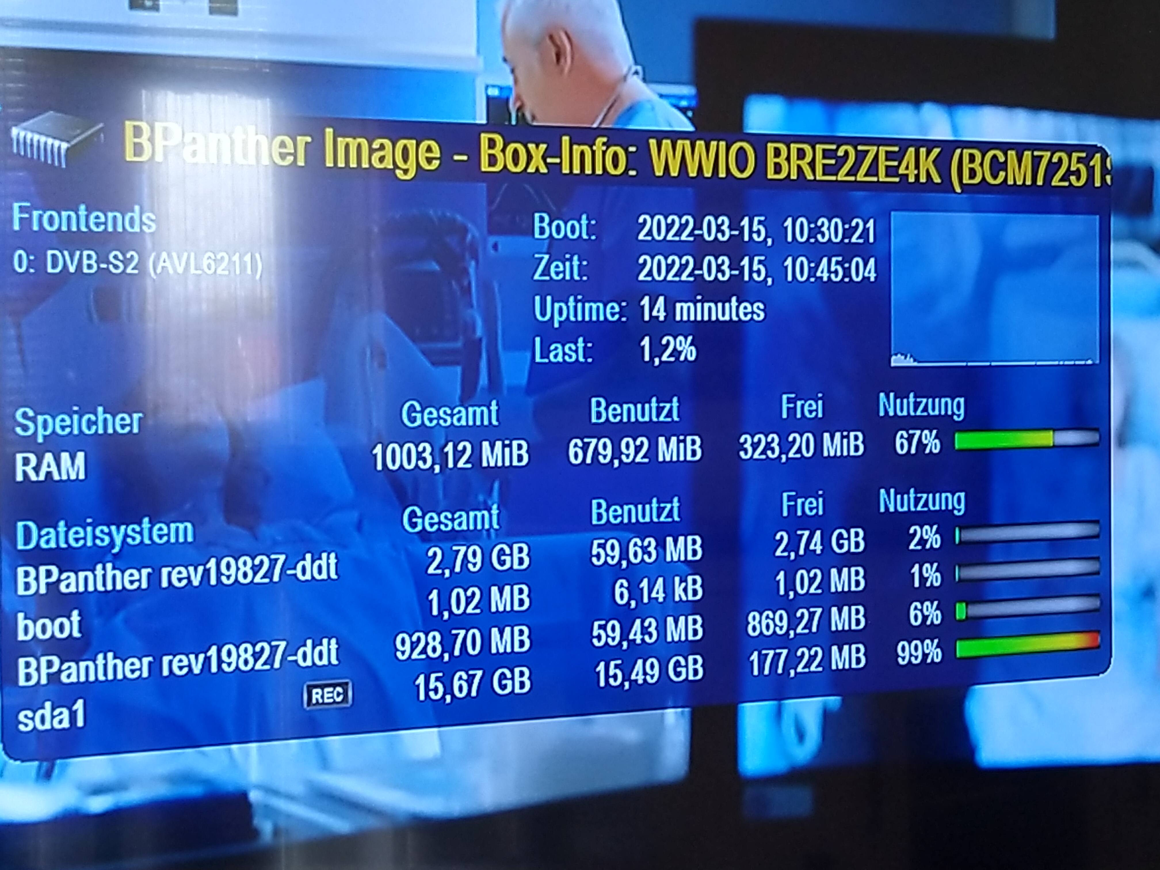

So kann könnte man Platz Probleme selber lösen (meine Box natürlich selber gemacht) siehe 2 Partition ! Geht anderst auch noch ! Ideal für Neutrino + E2 etc Nutzer ;)
Ich will halt keine 4x Partitionen ! ;) Für was ! 1 hatte gereicht ! ;) Mfg

Naja ich kenne genug was Platz Mangel haben mit E2 ! Damals bei HDF ATV Tests zuckte ich bereits ab paar Plugins ! Wozu 4 Partionen ! Ist genau so Unsinn und wenn bei 8gb sind 4 OK aber bei 4gb mit 4 ne ne ! Da dachte der Hersteller nicht mit wie bei HD51 AX51 Zgemma !
Komsiche Sache damit die Threads gelöscht wurden was Probleme hatten oder sich aufregten übern Platz (auch bei Atv) ! Darum hatte ich mal bei HDF Platz frei geräumt das wenigstens 630mb noch frei waren !
Schau ich will das was bei Kauf angeboten wird 4gb Flash nicht 4x 900mb hehe ;)
Octagon hat 8gb mit 4 das ja OK und wird je nach Image aufgeteilt mehr weniger je wie viele Images !
Ich habe ja nur 1 Image sogesehen also mache ich die 1 mit ca 100-200mb und die 2 mit knapp 3.7gb somit geht es immer schön mit ofgwrite ohne neu Flash USB ;) mal sehen so ist es auch super schon !
Ich und andere bzw Freund etc möchten das so und nicht magere 800-900mb
Und warum 1 Image nutzen und die anderen im Hintergrund lassen unnötig ;) sehe ich nicht ein ;) da hätte ich ja gleich eine Box mit 900mb Flash kaufen können hehe (Spaß) !
Mfg

Hier noch damit es läuft mit der 2.80gb Partition ;)
Mfg

Was meinst du jetzt ! Du musst ja nicht per USB flashen du kannst ja über Telnet flashen ofgwrite ??
Wenn ich 1 angenommen hätte könnte man per USB Flash (nicht disc Image) oder per tmp Daten USB Flash, machen oder drüber mit ofgwrite sollte klappen ! Könnte mal testen mal sehen ! Gute Idee !
VU+ kenne ich das System nicht aber ja ist anders aufgebaut ! Habe hatte nie eine vu !
Verstehe den Satz nicht was wird rein geflasht ins selbe Image ? Aber ja 2 sind sogesehen besser einfacher das ja ! Aber eine reicht ja mit 100mb OK bei neutrino ca 300mb aber die 2 te geht ruhig mit 3.5Gb dann ! 1 nur für notfalls Partition klar ist das besser als 1 gesamt sogesehen ! Aber 1 reicht normal auch wie man es nimmt halt !
2 lasse ich nur falls mal was ist oder nicht läuft somit muss ich es nicht neu machen mit USB Disc.image dann ist ja wieder alles Standard mit 4 Partionen (wohl stört nicht) ist ja in 1 Minute auf 2 zurück ;)
Naja wenn man eine macht geht auch muss mal halt bischen hin und her sich spielen mit Telnet wegen den Partitionen aber ist machbar klar !
Bei Wwio muss man es selber mit parted natürlich machen so wie ich es jetzt habe !
P.s. Schau das meinte ich wird ja beschrieben mit 4Gb Flash nicht mit 4x 900mb nur so nebenbei !

Oder er meinte es so ob das geht nur 1 ja geht auch
Muss man halt die 2 klein machen ca 100-300mb je nach Image dann mit 2 starten
Dann die 1 groß machen da Image rauf auf 1 starten 2 auch noch weg (Telnet parted) !
Alles geht wenn man will ! ;) Aber denke auch 2 eigentlich besser wegen ofgwrite und Notfall also 1 mit 100-300mb je nach Image und 2 voll ausnutzen ! 2 immer benutzen somit 1 lassen als Notfall system ;) perfekt
Hat man zwar auch 100-300mb her geschenkt aber Mann hätte dann nur 1 Partition mit ca mmh 3.6-3.7 weil gesamt ist bei genau 3908 Schluss ! Hehe ;)
P.s. Einzige was du immer aufpassen musst ist der Kernel da bei Wwio muss er immer 8mb sein also genau 8389kb und rootfs ist egal wie !
