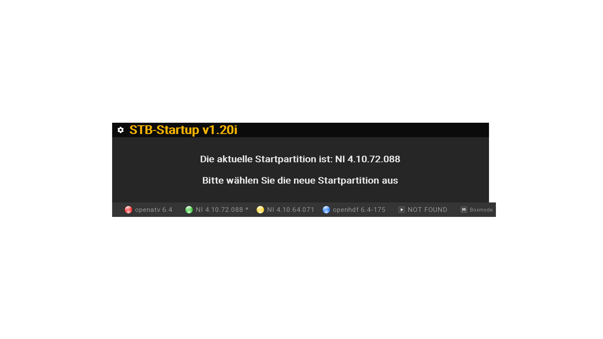

sieht die stb-startup bei euch auch so aus?
Beiträge: 1451
Has thanked: 34 times
Re: STB-Startup Probleme mit neuerem Image
hier sieht es so aus....
Icon falsch benannt ?
Beiträge: 2835
Has thanked: 44 times
Been thanked: 158 times
im stb-startup.lua steht btnSetup habe das erstmal geändert in btnPlay. anscheinend fehlt mir das icon btnSetup
sieht jetzt so aus,
Beiträge: 3006
Been thanked: 48 times
Du hast dir die alte menu.png von lcd4linux irgendwie nach /usr/share/tuxbox/icons kopiert. Dort gibt es auch eine menu.png, jedoch mit anderem Inhalt.
Beiträge: 2835
ich habe für lcd4linux meine icons in /var/tuxbox/icon drin,auch das icon menu.png für l4l
die stb-startup griff immer darauf zu und nicht auf das icon in /usr/share/tuxbox/neutrino/icons
ich habe noch im hinterkopf /var vor /usr , also habe ich mal das icon menu.png für l4l gelöscht und siehe da.
vanhofen danke für den hinweis, war ne harte nuss :wink:

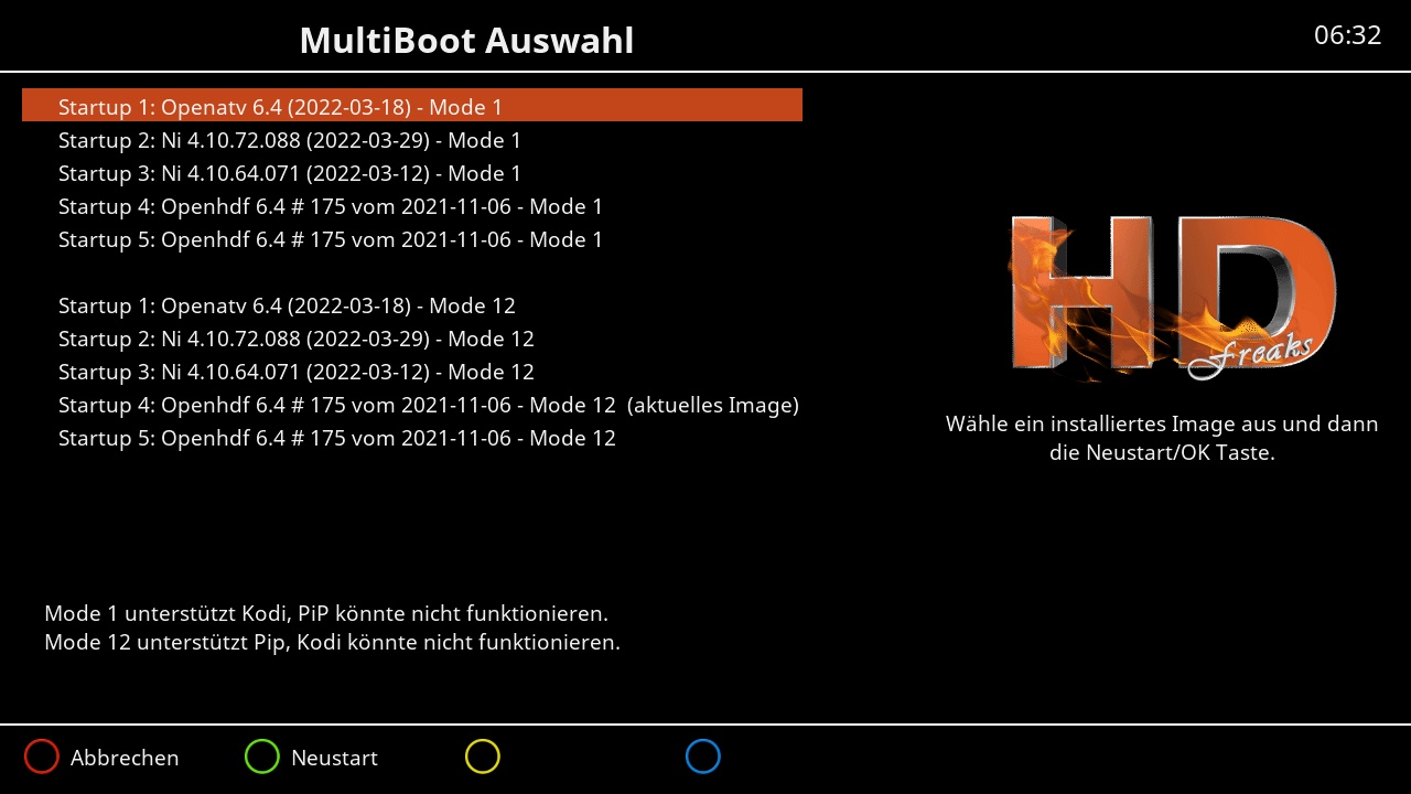

ich habe eine partition auf usb leider kann ich diese nicht starten da die stb-startup.lua nur 4 parts händelt
unter atv kann ich diese starten,da diese alle erkennt. es wäre schön wenn stb-startup.lua auch diese parts
STARTUP_LINUX_5_BOXMODE_1
STARTUP_LINUX_5_BOXMODE_12
berücksichtigen würde bzw. ich diese starten könnte.

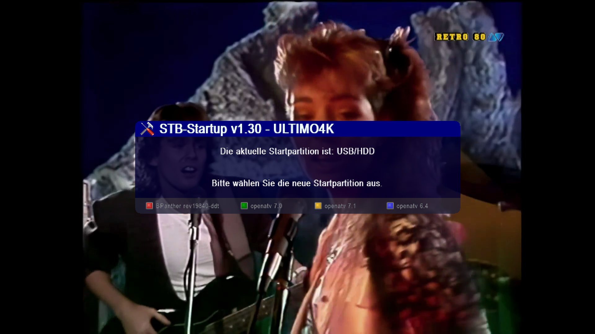

Ich hatte mir dazu schon vor längerem was dazu zum testen gebaut, sah dann so aus:
Auch das Startbild passte sich dem dann an, aber nur mit Angabe das von USB/HDD gestartet wurde bzw. diese Partition gerade aktiv ist, keine weiteren Angaben über das Image (war mir erstmal nicht so wichtig).
Da das aber für die meisten schlicht zu komplex ist (*) und auch schwer zu erklären ist was wo einzustellen ist, hatte ich das nie öffentlich gemacht bzw. in meiner startup mit einer nicht dokumentierten Taste für eigene Tests versehen. Im Fall der VU+ kommt noch das Problem mit dem fehlendem "Not-Start" hinzu.
(*) Ich mußte auch erst schauen, wie man den USB dazu einrichtet (denn das mußte ich von Hand machen), wo was hinkommt und wie es benannt wird, damit das überhaupt starten kann.
Man müsste sich wohl eher anschauen, wie E2 das bestimmt und dann die benötigten Parameter automatisch zusammenbaut.
Aber, wer will/braucht das wirklich? Reichen denn nicht die 4 im Flash aus? Ich halte das jedenfalls für nicht notwendig.
