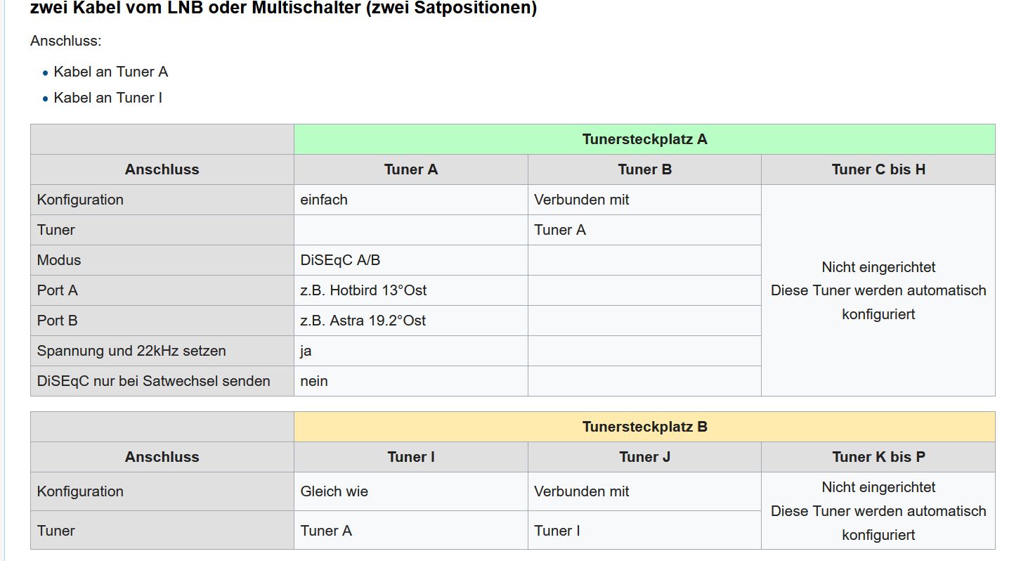

Bevor ich mich in die "Verarbeitung" von fbc_connect, fbc_id, fbc_set_id und weiteren Flags und Variablen stürze, hätte ich ein paar Fragen zum Thema:
Jeder FBC-Tuner scheint ja 2 potentielle Master-Slots (0 und 1) zu besitzen, denen man die Eigenschaft "root" und - über gegebenenfalls zwei EIngänge - auch zwei verschiedene Optionen des Zugriffs auf die passenden Quellen (Sat, Kabel...) zuweisen kann.
Die anderen 6 Slots sind als tumbe slaves vorhanden, können aber einem root und dessen Optionen (in einem "Set") zugeordnet werden und dann mit dessen Steuerung auf das vom Root definierten Band zugreifen. Diese Zuordnung kann dynamisch auf root_0 oder root_1 zugewiesen werden, wenn zwei unabhängige Anschlusskabel angebracht sind.
Irgendwo habe ich gelesen, dass die verbleibenden 6 Slots zu je 3 auf die beiden Sets verteilt werden könnten. Müsste man dann mal ausprobieren. Erscheint mir aber eher unwahrscheinlich.
Im Fall von DVB-C macht das wenig Sinn, da Kabel-Broadcaster keine "Bänder" nutzen, sondern nur Frequenzen zur Ansteuerung der TS genutzt werden. Danach wäre bei DVB-C diese Zuweisung und Set-Bildung eigentlich überflüssig.
Oder vielleicht doch nicht ? Könnte man doch programmtechnisch dann 'gleichbehandeln' ?!?
Im Fall von Unicable (DVB-S) kann man mit den beiden Sets dann unterschiedliche Satpositionen bedienen.
Bei nur einer Position käme man - wie beim Kabel mit einem Set aus.
Gibt es eigentlich FBC-Tuner für DVB-T ? Habe noch keine gesehen....
Soweit ich das bisher verfolgt habe, gibt es keine Boxen mit mehr als 2 FBC-Tunern (DMM weiß ich nicht)
Daraus ergeben sich bei 2 x 2 Root-Slots minimal 2 und maximal 4 Sets.
Probleme dürfte es aber auf jeden Fall mit der Auswahl-Einschränkung von Services bei so vielen Sets geben.
Die Stelle im Source muss ich eh noch suchen...

Nach erstem Test werden die Root-Slots den SetIDs 0 und 1 zugeordnet,
der Erste ist independent und konfiguriert, der Zweite independent und nicht konfiguriert
die weiteren 6 Subtuner werden als FBC_Loop klassifiziert und die 8 DVB-C Subtuner sind independent konfiguriert, aber werden nicht zugeordnet.
Damit kann man aber schon mal was anfangen...

ich komme irgendwie nicht mit der einstellungen bei neutrino für meine test box "VU+ Duo 4K SE BT 2X DVB-S2X FBC Twin " zurechnet, in den E2 einstellungen geht das ziemlich einfach und mehr oder weniger automatisch.
Im tuner steckplatz A sowie im steckplatz B steckt jeweits ein Kabel - über jeders Kabel kann ich 19E und 13E empfangen - zur infor (in der Tank hatte ich standard diseqc 1.0 19E auf der 1 und 13E auf der 2.)
Für E2 habe ich mich am WIKI gehalten, siehe bild mit den Tunern steckplätzen.
Auf den anderen screeshorts sind die einstellungen unter neutrino, welche wie ich glaube falsch sind.
Wenn ich richgi bin ist der tuner 01 (A) - Steckplatz A von der Box, tuner 09 (I) sollte Steckplatz B sein oder?
Was mache ich mit den Tuner C bis H sowie Tuner K bis P ?

FBC Twin heißt du hast 8 oder 16 Tuner, unter Enigma2 kann man die ansprechen,
unter Neutrino hat das noch keiner richtig geschafft.
Ich selber habe eine Vu+ Uno 4K SE, die hat zwei Koaxanschlüsse und 8 Tuner, selbes Spiel, Enigma2 geht, Neutrino nur eingeschränkt
Deshalb hatte ich Dir auch von Vu abgeraten

Bei 2x TwinFBC S2X solltest Du 4 Anschlüsse haben, je zwei an den beiden Tunern.
Bei mir ist es so, dass die Box (Duo4K) nicht funktioniert, wenn an dem unteren Anschluss (independent konfiguriert) kein Kabel angeschlossen ist.
Kann also sein, dass die Einstellung A=Master B=Slave zum Erfolg führt.
Wenn Du zwei unabhängige Kabel zur Empfangseinrichtung hast, solltest Du die Tuner I und J ebenfalls identisch einstellen.
Nicht per Verweis auf A und B.
Ich habe an I bis P einen DVB-C FBC. Kann das leider hier nicht ausprobieren.
