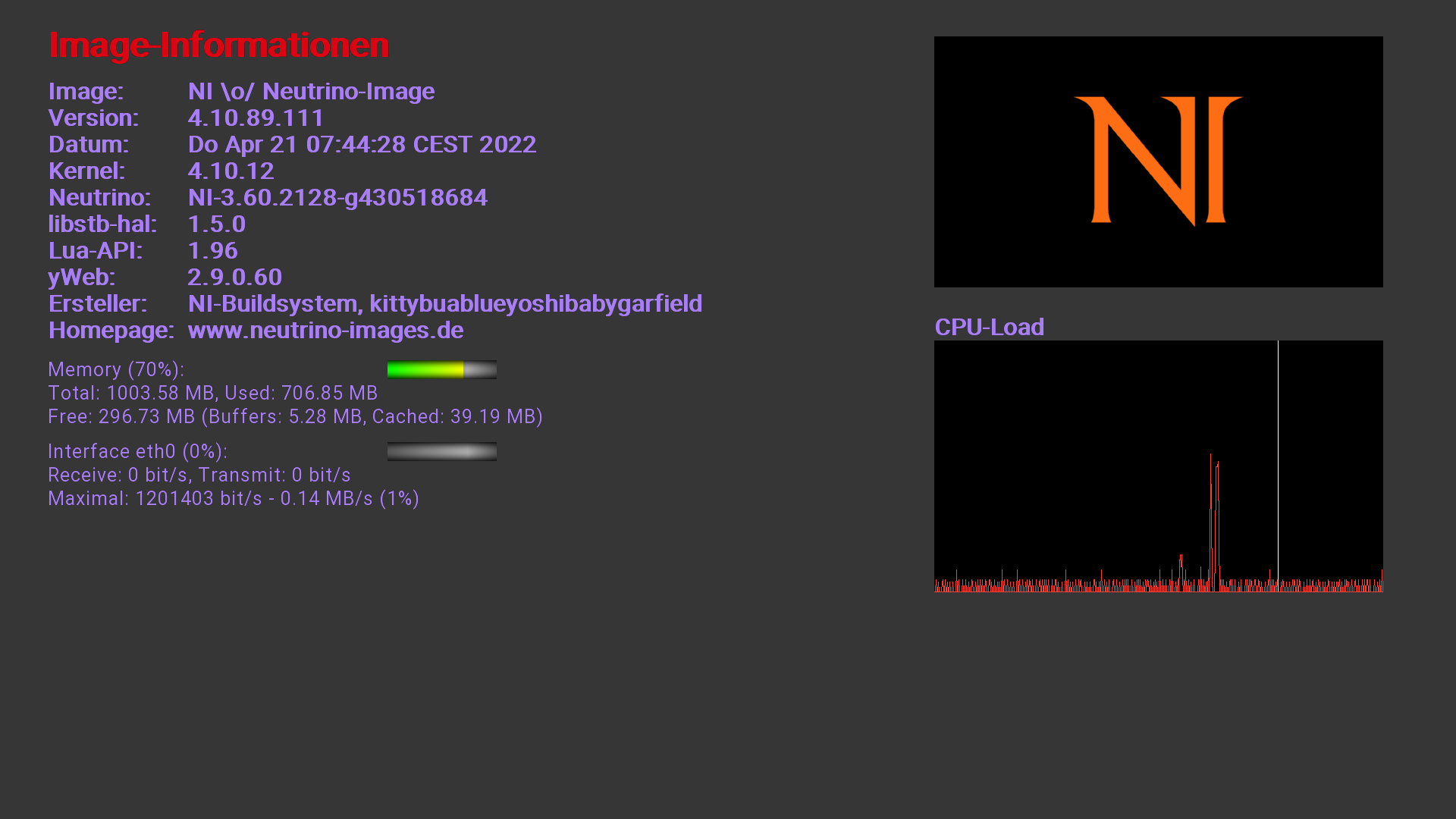

Wollte mich nochmals bedanken weil das mit der bin also das make neutrino-full-update ist echt top und Ruck zuck alles ! Super Tipp war das ! So einfach kann das Leben sein ! Lua API ist auch jetzt auf 1.96 und die version 2128 !Danke echt klasse von dir @vanhofen !vanhofen hat geschrieben: ↑So 24. Apr 2022, 21:34 Neuer Versuch.https://github.com/neutrino-images/ni-b ... 011472283a
P.s. nicht wundern bei der version nach Update schaut auf Lua API bzw Neutrino nicht Version es passt weil habe eine neue gebaut vorgestern da ist die Version größer als die alte aber Lua api etc älter so Beispiel nach Update bin:
Version : 4.10.95.112 hat API 1.95 und 2122 neutrino
Version : 4.10.89.111 hat API 1.96 und 2188 neutrino
Also nicht auf die Version Nummer schauen nach bin Update sondern auf das andere ! Wenn ich was falsches sage bitte ausbessern danke @vanhofen bin selber erst drauf gekommen da es mich gewundert hatte ! bin Datei ist also tip top !
