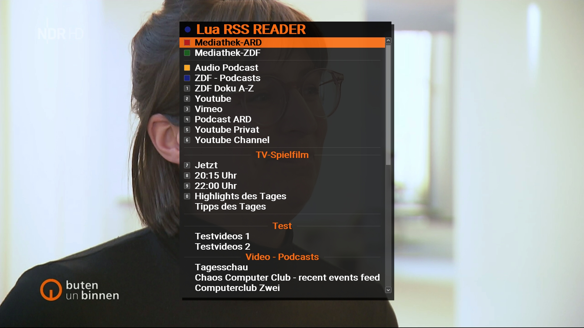

Das Qualifing läuft nach wie vor nicht, alle anderen die ich getestet habe laufen. Ich glaube langsam das da ein Fehler in der erstellten rssfeed Datei von Sky Sport ist.
Nachtrag: Das Video "Verstappen gewinnt Sprint" läuft auch nicht.
musicus hat geschrieben: So 24. Apr 2022, 18:25
Mit der MENÜ-Taste (ggf. mehrmals drücken) kannst Du mehrere Einstellungen machen
(Auflösung, Download, Links-Browser)
in welchem Moment? im Video selbst lande ich nur im Hauptmenü.

Gorcon hat geschrieben: So 24. Apr 2022, 18:37 in welchem Moment? im Video selbst lande ich nur im Hauptmenü.
du musst im hauptmenü des rssreaders die menütaste drücken.
mit einer dort eingestellten auflösung von 854x480 läuft das sky "5x regenchaos f1"-video hier.

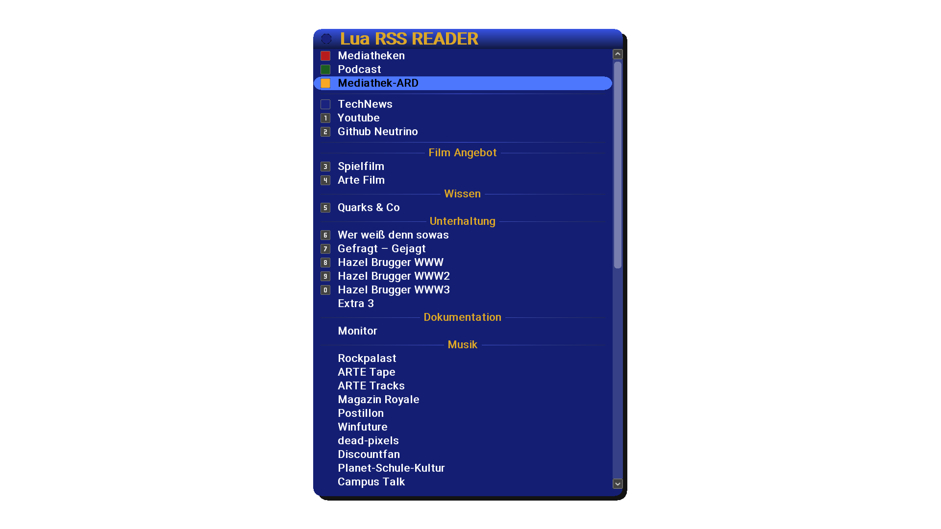

@gorcon
über die menütaste im hauptmenü kannst du dir die komplette ard- bzw. zdf-mediathek generieren lassen.
nach einem neustart des rss-readers ist diese dann in alphabetischer reihenfolge verfügbar. (siehe screenshot)
falls du einzelne feeds fest in deine rssrreader.conf aufnehmen möchtest....
kannst du die feeds in der datei /var/tuxbox/config/rss_gen_ARD.conf finden....dort rauskopieren und in die rssreader.conf einfügen!

Mir ist da eingefallen:
Könnte man nicht eine Art "Favoriten Funktion" in das RSS Menü einbauen so das man sich aus der Alphabetischen Übersicht der Sender z.B. eine Serie in die Übersicht des RSS Menüs holen kann und bei bedarf dann dort auch wieder löschen kann?
Ach ja die für arte "fehlt" dann auch noch diese "Generator" Funktion. ;)
