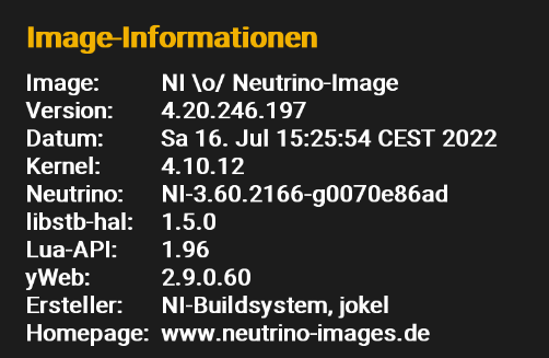

ja bei mir auch und läuft,
Beiträge: 571
Has thanked: 45 times
Re: NI-Buildsystem
bei mir läuft auch das selbst gebaute TOP auf der VU+ 4K Zero DVB C/T2 :thumbsup:
