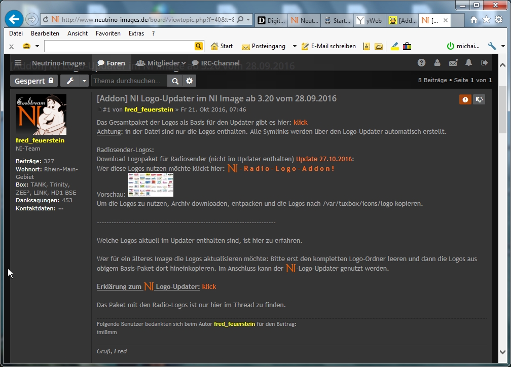

Hallo , habe die Tage die ni-radiologos und die ni-logobasis entpackt und wollte sie , wie im Thread " Addon] NI Logo-Updater im NI Image ab 3.20 vom 28.09.2016 " , siehe Bild , nach var/tuxbox/Icons/logo kopieren , doch wenn der Logo-Updater aufgerufen wird , steht dort ein anderer Pfad : share/tuxbox/neutrino/Icons/logo ,
Welcher Pfad ist denn nun der richtige ? :?

Es sind beide Pfade richtig. Die Logos im /var-Bereich bleiben bei einem Update erhalten. Für deine Radiologos also der richtige Platz. Die Logos in /share werden beim Update mit denen, die wir per default mit an Bord haben ersetzt.

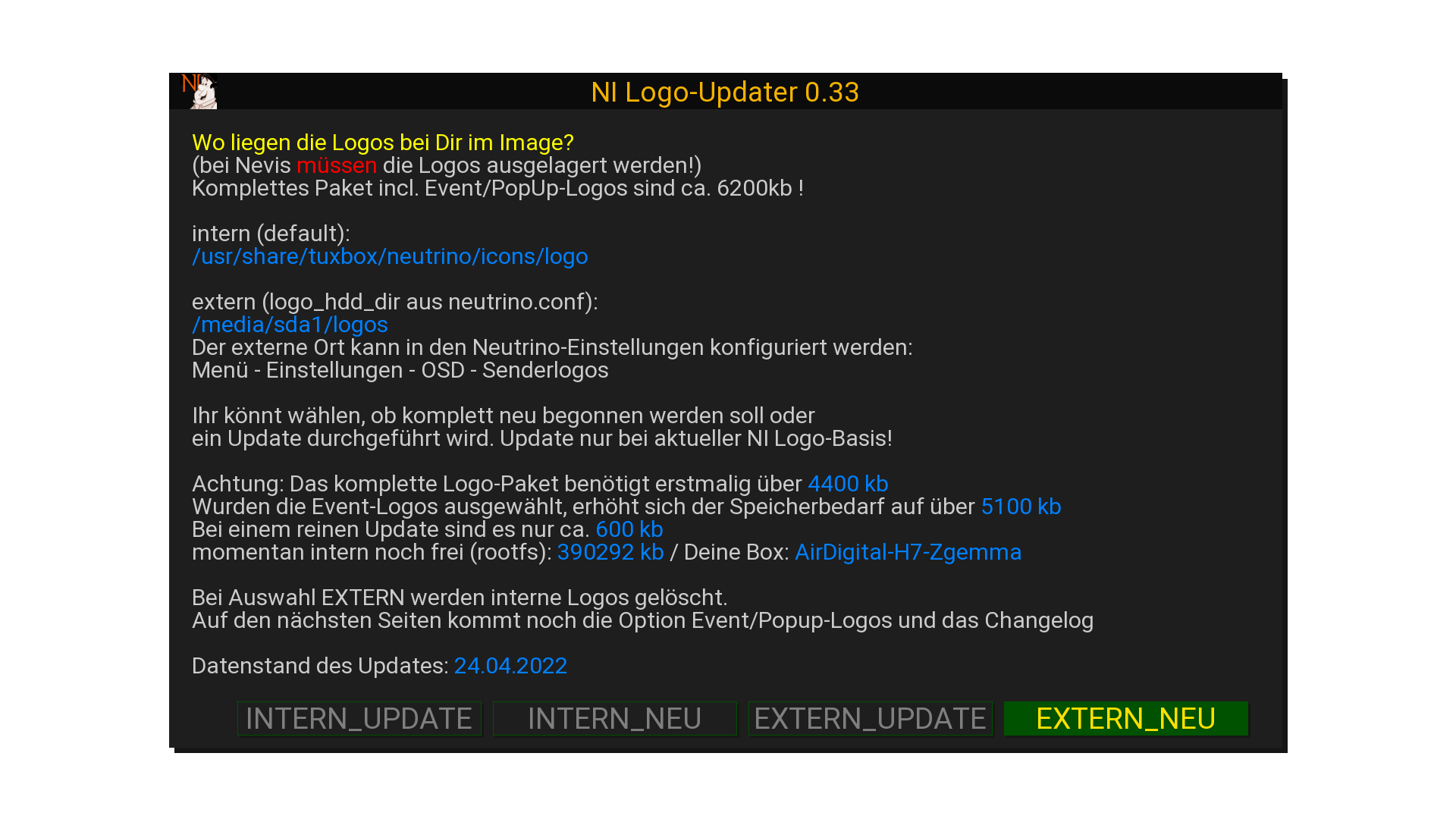

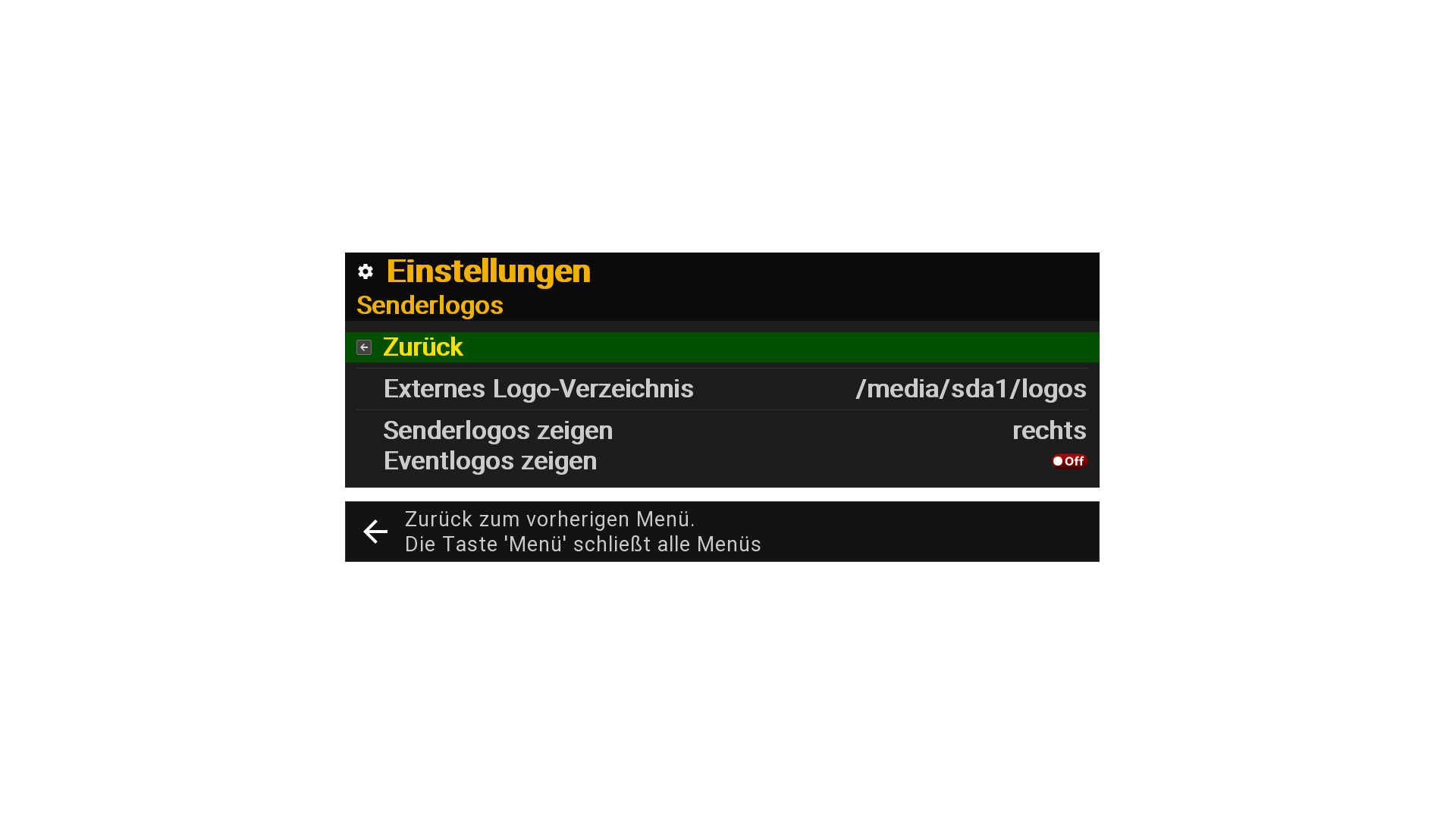

Hallo ,
möchte das Thema Logo Updater noch einmal aufgreifen.
das ich einen USB Stick nutze habe ich den Updater wie folgt genutzt.
- Extern Neu
- alle Logos , ja
- mit ok bestätigt und los gings
Bis dann die Logos herunter geladen werden sollten, doch das wird immer mit "Operation not permitted" abgeschlossen.
Trotzdem befinden sich jetzt die Logos auf dem Stick, aber nach Änderung des Pfades auf media/sda1/logos werden nur noch vereinzelt Senderlogos angezeigt.
ist dieses Phänomen bekannt und gibt es einen Lösungsansatz?
Danke im Vorrauas.

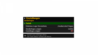

dereppsteiner hat geschrieben: Mi 13. Jul 2022, 19:37 Hallo ,
- Extern Neu
- alle Logos , ja

dereppsteiner hat geschrieben: Mi 13. Jul 2022, 19:37 Trotzdem befinden sich jetzt die Logos auf dem Stick, aber nach Änderung des Pfades auf media/sda1/logos werden nur noch vereinzelt Senderlogos angezeigt.
Das sind keine Logos auf deinem Stick. Das sind nur Symlinks zu den Logos. Da die aber nicht heruntergeladen werden könnten, siehst du auch keine.

jokel hat geschrieben: Mi 13. Jul 2022, 20:25 wie ist der stick formatiert fat oder ext2 / 3 /4 ?
ansonsten formatiere den stick mal mit ext3 oder ext4
formatiert in fat
