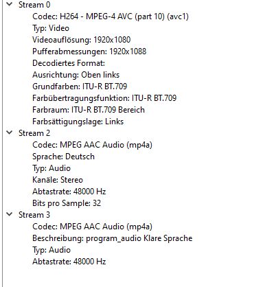

Da schau mal bitte nach, ob der "schlechte" Stream tatsächlich eins der supporteten Formate hat (oder evtl. doch "AVC HP@L4.2" ist oder sowas) und auf jeden fall ist "1080p50" mehr als "1920x1080 @30fps".

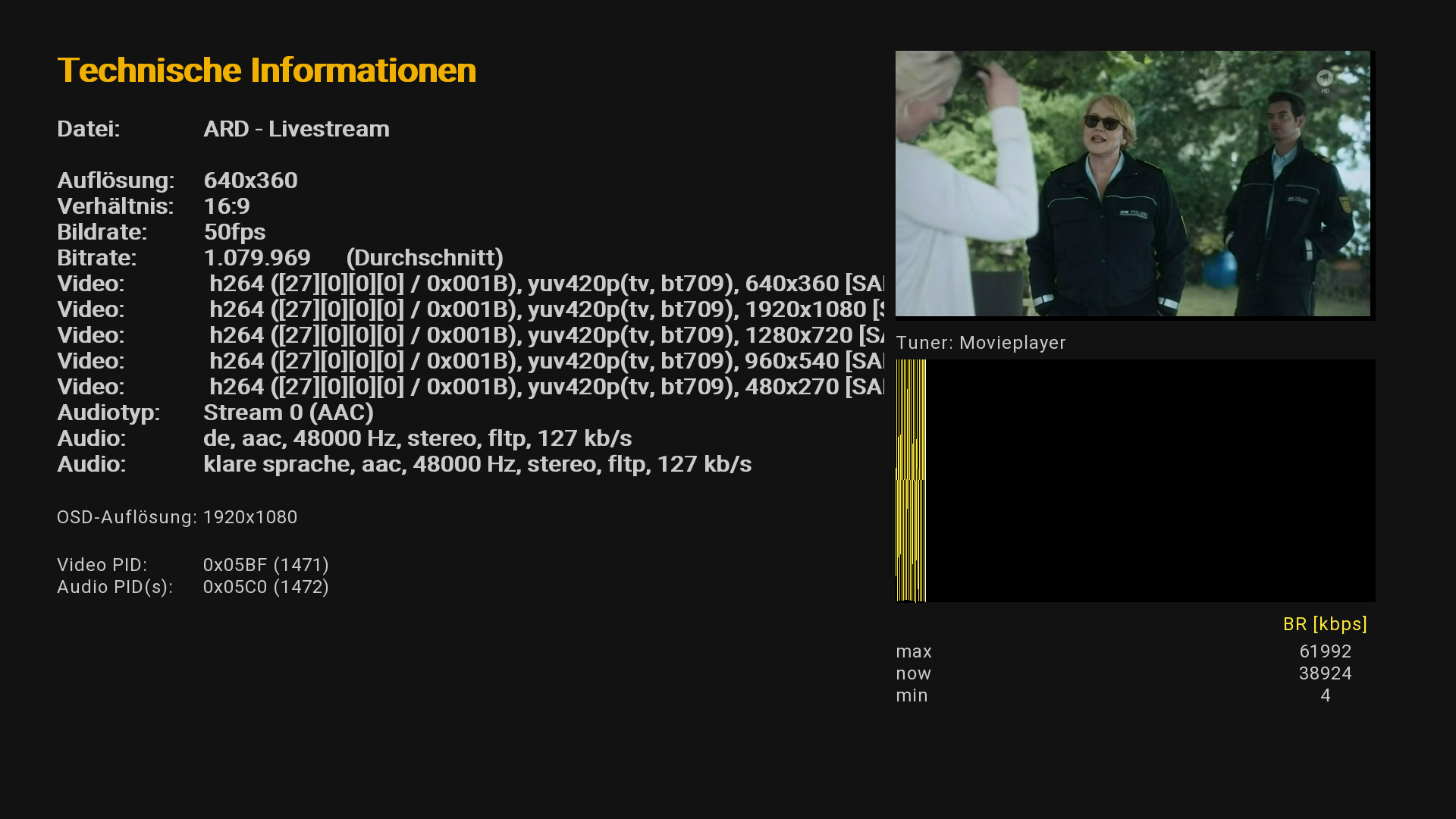

Der Film aus der Mediathek:
Das Erste als Stream:

Re: Auflösung für WEBTV Sender
im anhang "das erste in 720p" läuft auch im vlc
