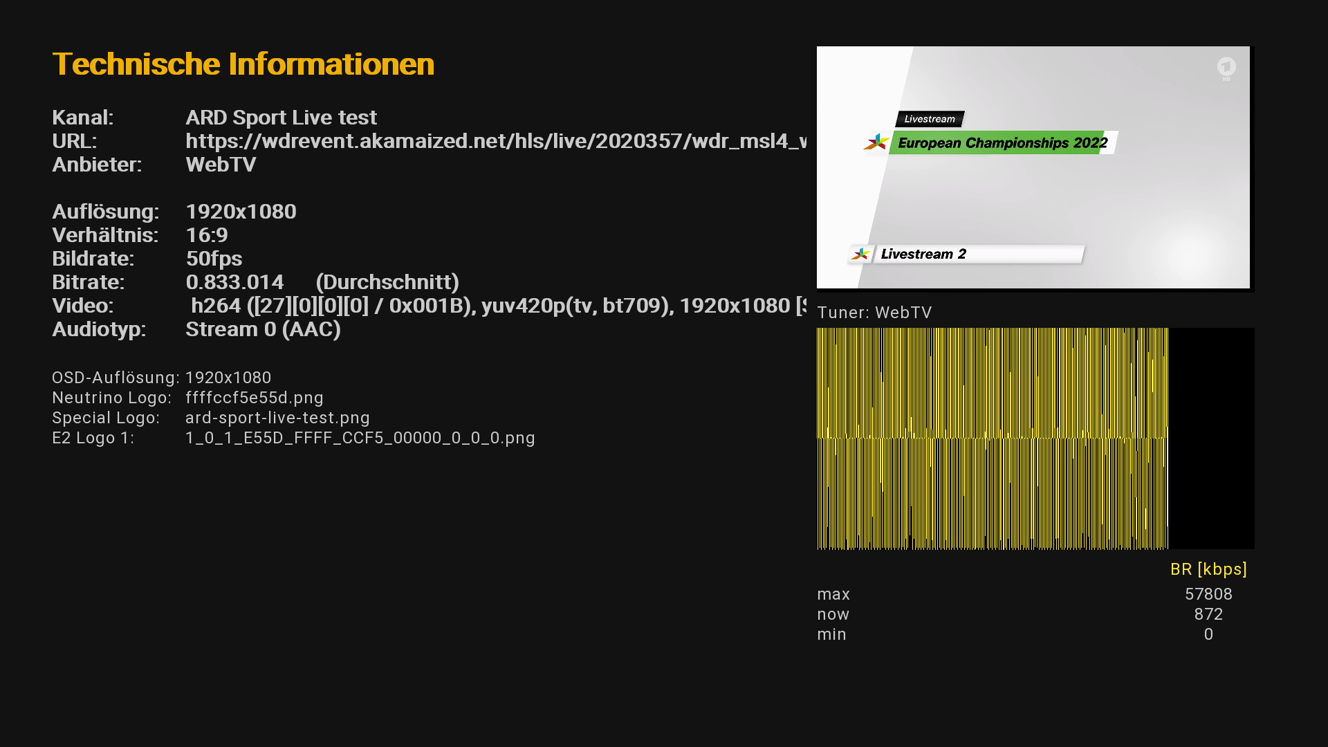

habe mich heute mit "best_bitrate_m3u8.lua" auseinandergesetzt und habe jetzt ton
teststream war,
https://wdrevent.akamaized.net/hls/live/2020357/wdr_msl4_wdrevent7/master.m3u8
und wie man sieht es werde ton

gorcon ich habe das mit diesem ard livestream nochmal getestet
https://mcdn.daserste.de/daserste/de/master.m3u8
der übeltäter lag hier siehe gelbe zeile,
https://github.com/neutrino-images/ni-n ... u8.lua#L87
bitte diese zeile abändern in der datei
/usr/share/tuxbox/neutrino/webtv/best_bitrate_m3u8.lua
in
for adata in data:gmatch('TYPE%=AUDIO,(.-)\n') do
gorcon ich muss sagen das du immer schöne probleme hast :wink:
mach aber vorher ein backup von der datei "best_bitrate_m3u8.lua"
