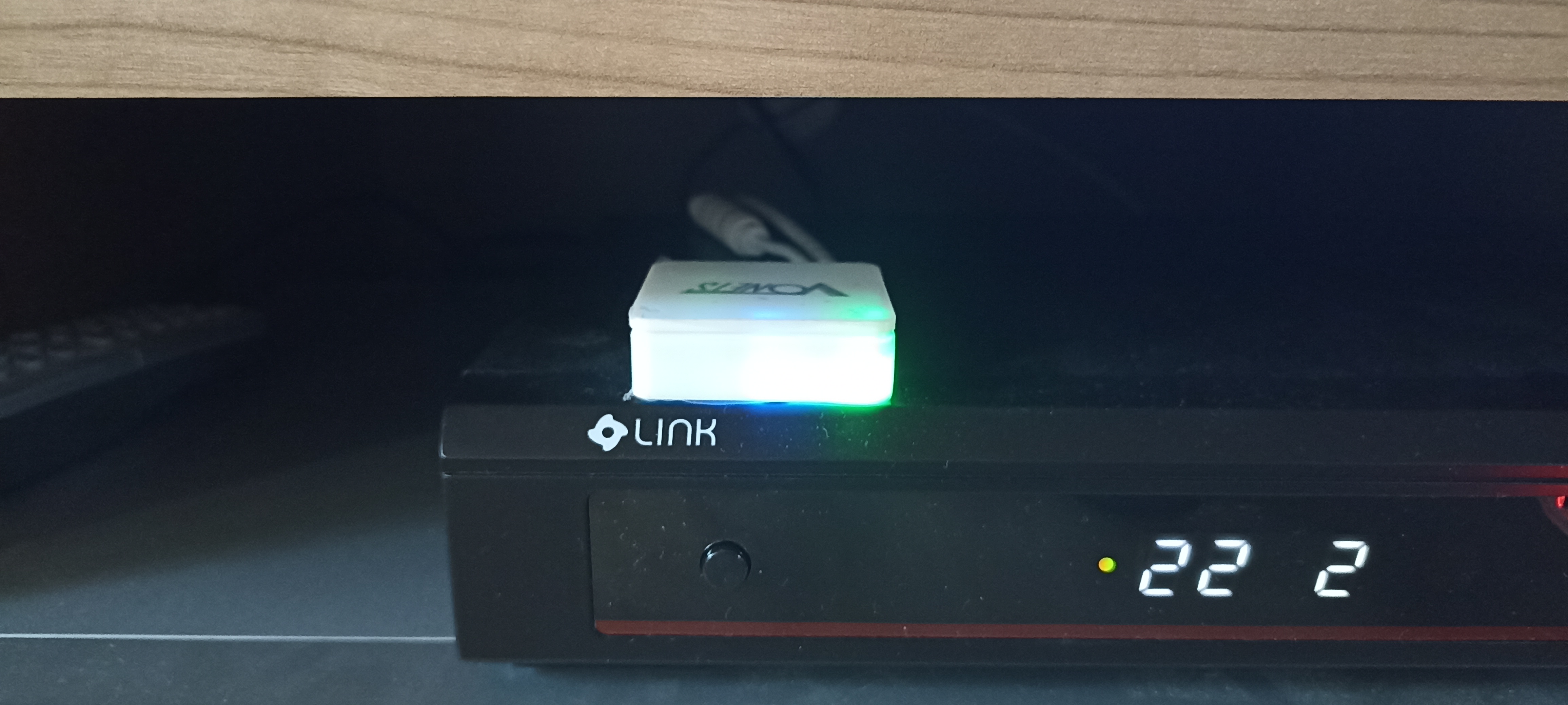

Hallöchen zusammen,
nun seid einiger Zeit hat irgendwie das Frontdisplay meiner Link einen "Hasch mich" :grin:
Die Box läuft mit dem aktuellen Image 4.20 437.227
Statt der Kanalnummer , z.B. 2 , wird 22 2 angezeigt.
Hat jemand das gleiche Problem und weiß Abhilfe?

das ist ein bekanntes Problem bei der Link. Hab bei meiner Link das Display in den Einstellungen abgeschaltet.
Hab stattdessen ein externes DPF Display dran.

verrätst du mir wo sich die Möglichkeit der Einstellung versteckt hat?

Einstellungen --> Front-Panel --> Helligkeit --> alles auf 0 stellen
Habe das Problem ebenfalls an 2 Links. Irgendwas geht da in dem LCD-Display kaputt.

Ich denke eher das da etwas falsches eingeblendet wird.
Bei meiner VU+ ändert sich auch die Uhrzeit wenn ich in der Senderliste bin. Bis ich herausbekommen habe das es immer der unterste Eintrag in der Senderübersicht ist, dessen Zeit wird dann eingeblendet, warum, keine Ahnung.

Bei der Link ist es aber tatsächlich ein Defekt.
Bei meiner flackert auch das Display und im Standby etc. werden von den Zahlensegmenten nicht mehr alle angezeigt für die Uhr etc.
Deswegen: abgeschaltet und fertig.
Wenn man ehrlich ist, eine Anzeige der Kanalnummer bringt nicht sehr viel. Also ich habe es nicht vermisst.
Im Gegenteil. So ein altes Zahlendisplay sieht ja sogar "billiger" aus, als ohne Display.

fred volle zustimmung meine h7 hat zwar kein defekt aber display ist pille palle.
seitdem ich ein ext display habe also lcd4linux bekomme ich soviel informationen über dies u. das
das das interne display überflüssig ist. und das sich die displays nach jahren verabschieden das war
schon bei den alten dboxen so

Ich hatte seinerzeit ca. 7 bis 10 Cooli's Link am laufen bzw. betreuen. Bei allen Büxen ist nach 1 bis 2 Jahren o. g. Displayproblem aufgetreten.
Hab's dann so wie Fred gemacht und einfach alle runtergedimmt und fertig.
So ein nummerisches Display braucht man einfach nicht.
