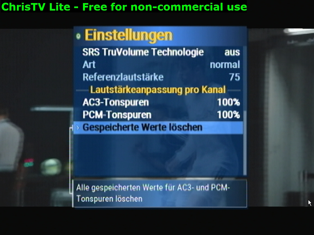

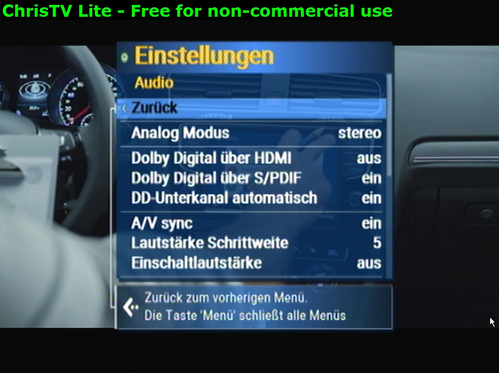

Hallo , kann keine Ton-Probleme feststellen , weder bei meiner Zee² noch bei meiner TrinityV1 , habe die Zee² per Hdmi an einem 19Zoll Flat , die Trinity per RGB-Scart an 70ér Röhre , beide Boxen haben SRS ausgeschaltet ( siehe Bild ) , also verschiedene Anschlußarten , habe so aber noch keine Ton-Probleme wie geschildert ...
, anbei Bilder , gilt für beide Boxen

mir ist aufgefallen, wenn ich 'Dolby digital über hdmi ' auf 'ein' stelle der Ton lauter und besser wird. Allerdings , kann ich bei Sendungen mit dolby digital 2.0, 5.1 (AC3) den Ton nicht mehr mit der cooli FB regulieren. Bei Stereo funktioniert es noch. Zusatzinformation: die Box ist via hdmi am Fernseher gekoppelt... Kein receiver dazwischen... Warum ist das so ?
