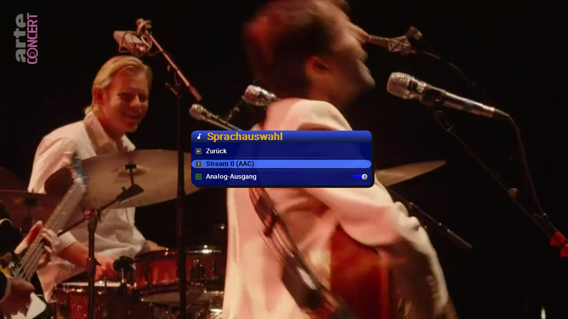

konnte das problem lösen...
habe bei einem video ohne ton bei laufendem video über die grüne taste den analog ausgang deaktiviert (siehe screenshot).
im anschluss habe ich die box neu gestartet ....nach dem neustart haben nun alle videos wieder ton.
bin auf die idee gekommen, weil es vor jahren noch zu dbox2-zeiten einen ähnlichen bug gab.
damals hatte man ebenso aus unerklärlichen gründen plötzlich keinen ton mehr und konnte das nur über ein umschalten des "analog-ton-schalters" und anschließenden neustart beheben.
