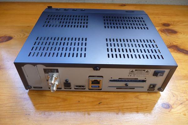

Neue Box am Neutrinohimmel, von der Leistung vergleichbar mit HD51.
Bpanther hat schon ein lauffähiges Neutrinoimage.
Das Herzstück der Axas Box ist der 12.000 DMIPS (2x 1.700 MHz) starke Broadcom BCM 7252s ARM Prozessor
Kleines Farbdisplay
1 GBit Lan
4 GB Flash oder 8 GB Flash !
2 GB Ram
Ci-Schacht (hinten)
Cardreader (hinten)
USB 3.0 (hinten)
USB 2.0 (seitlich vorne links)
Ein festverbauter Sattuner, steckbar zwei weitere Sat- oder Kabeltuner
Zur Zeit gibt es die Box mit einem Tuner so ab 120 Euro, das ist ein Superpreis !

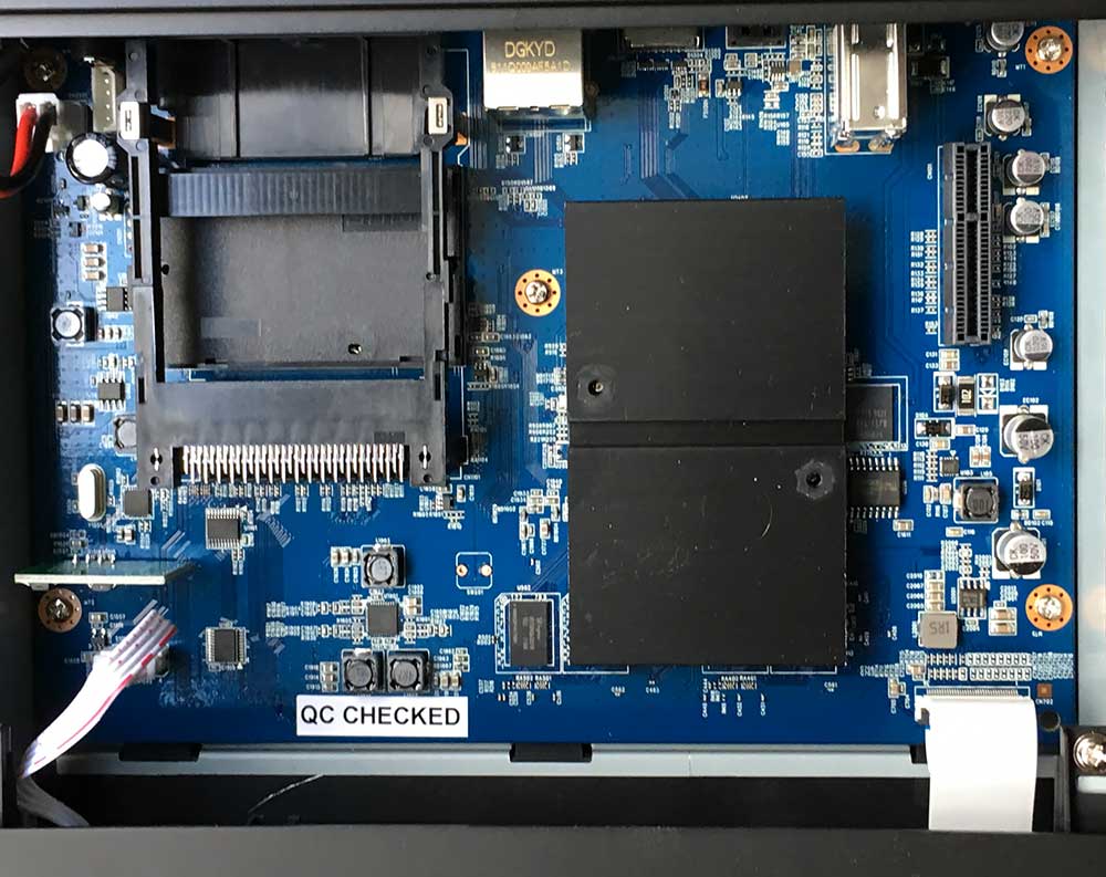

Hier mal ein Foto vom Innenleben
Der 1. Tuner ist fest verbaut

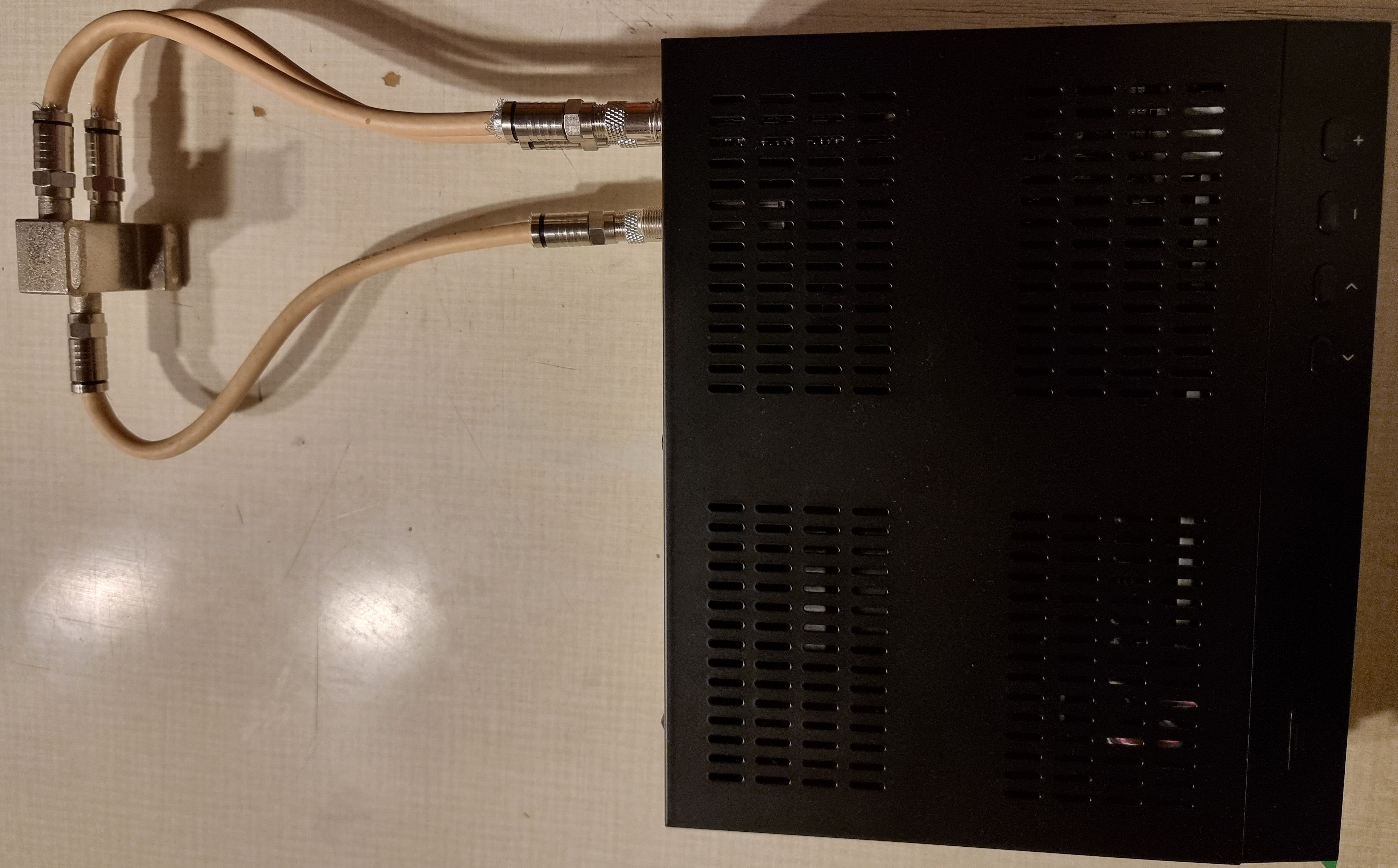

Bei Unicable kann man wunderbar auch mit einem Verteiler arbeiten, so daß man nur ein Kabel braucht.
Habe mir da mal was zusammengebastelt. :)

hab ich im Wohnzimmer auch,
Tuner A 6 Satpositionen
Tuner B und C über Unicable
Da Neutrino leider keine Tunerzuordnung kann, werde ich die 6 Satpositionen im Dauerbetrieb an C anschließen.
So wird zuerst A und B für Aufnahme genommen

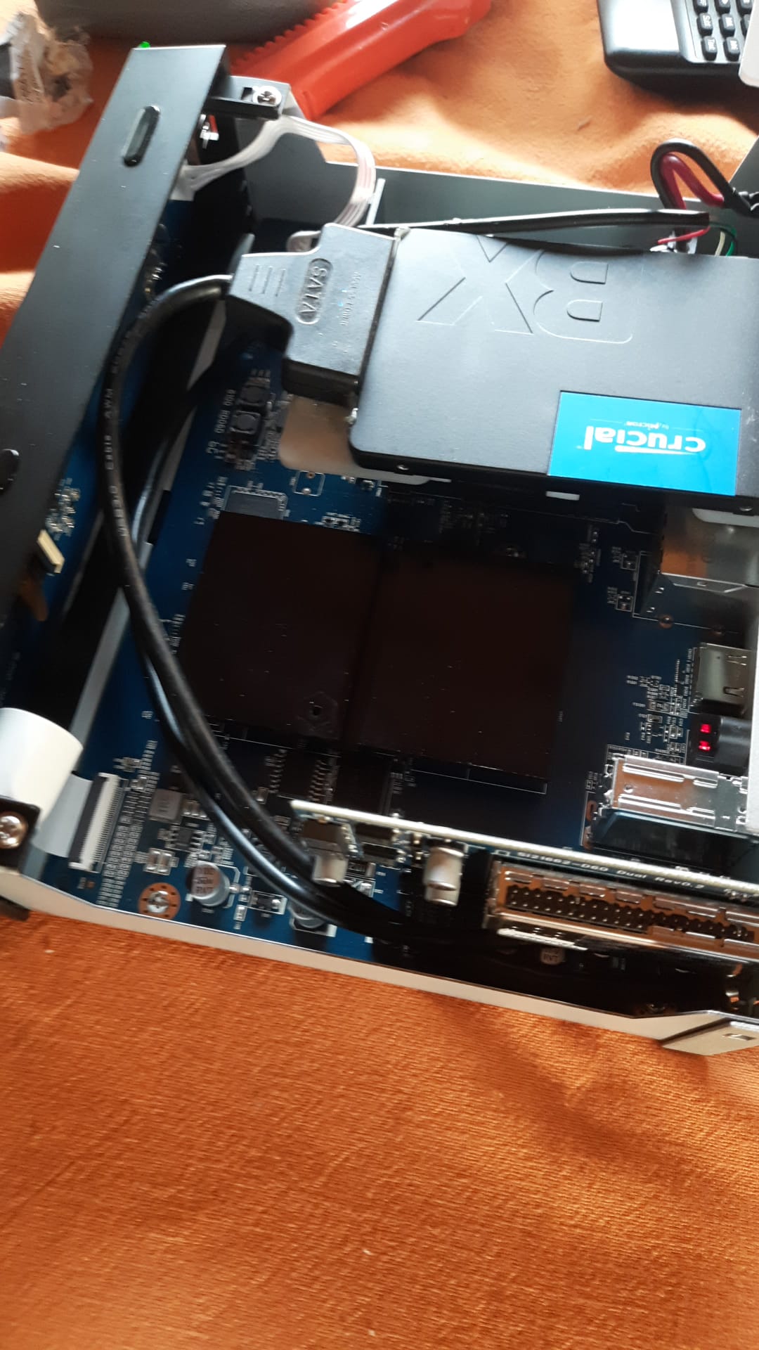

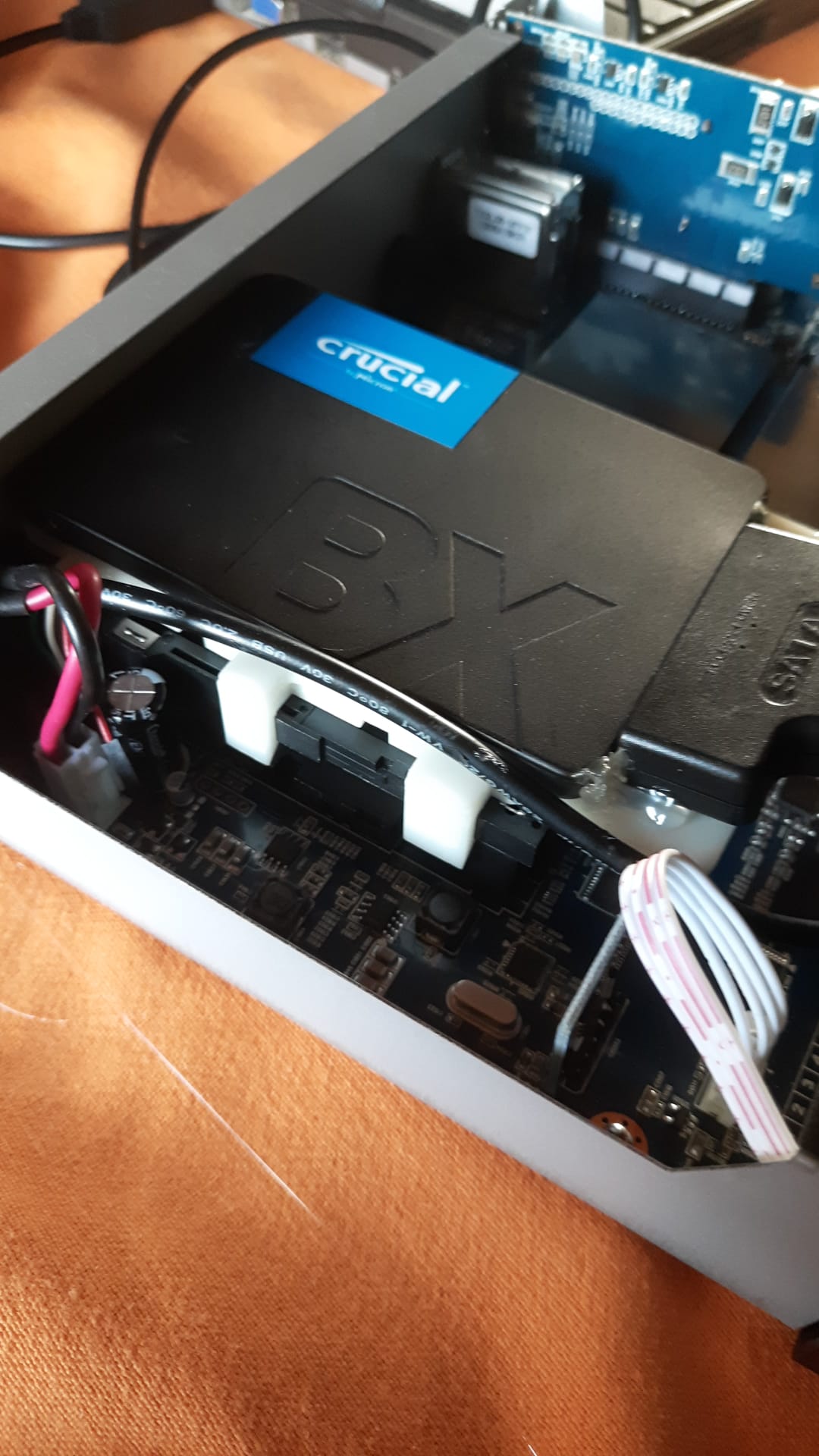

HDD eben mit Halterung eingebaut und usb-to-serial Kabel,
Den Tuner hatte ich nachträglich bestellt und unten das Blech etwas gekürzt, und das original Blech habe ich natürlich auch noch.
So sollte es keine Probleme geben, Falls die Box mal die Flügel streckt und eingeschickt werden muss.
Das File für den Druck ist oben im verlinkten Fred.

Da mir mein oben verbautes Sata Kabel überhaupt nicht gefallen hat, hing da wie ein Schluck Wasser in der Kurve, habe ich mir ein neues bestellt.
Das sieht schon besser aus.
