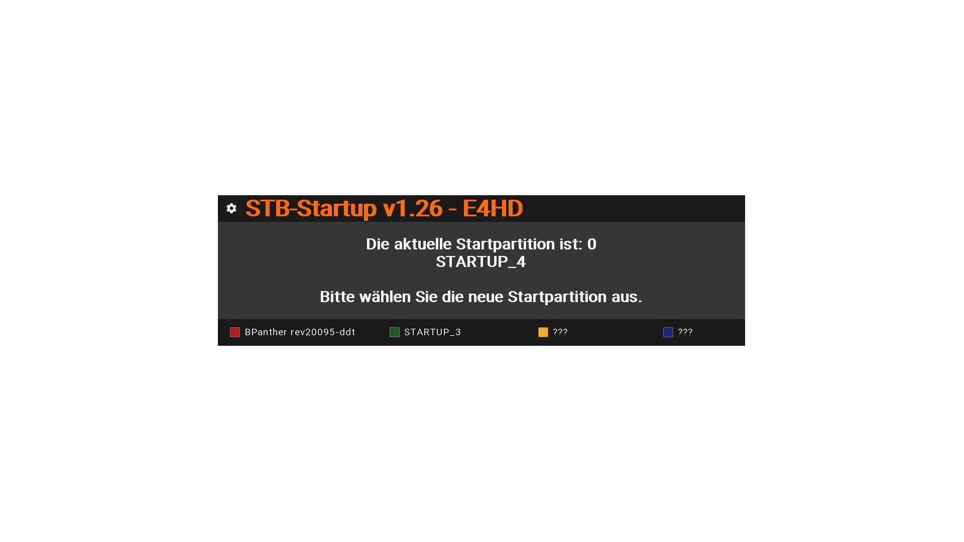

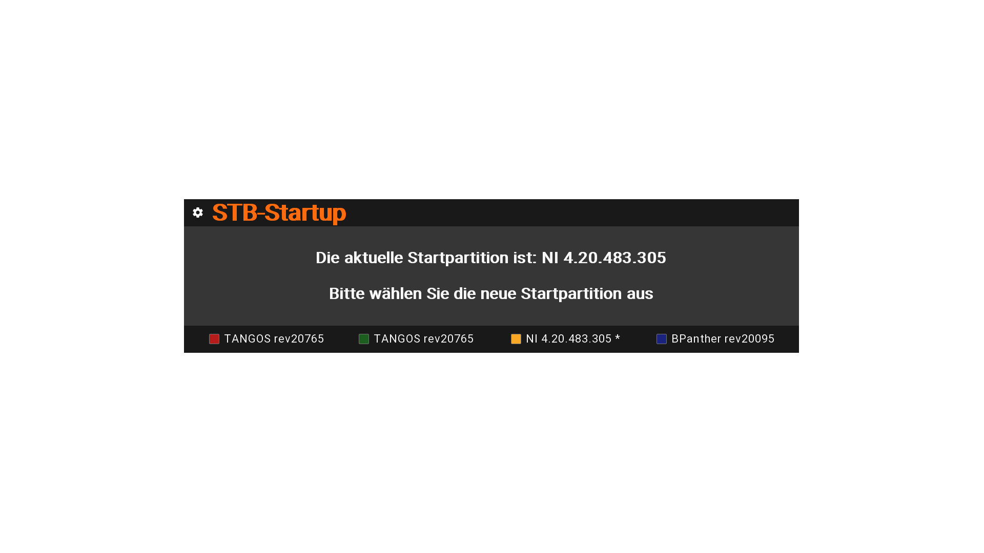

NEIN, Multiboot menü spinnt noch.
Wirklich Reihenfolge, Multirootlayout:
angezeigt wird aber:

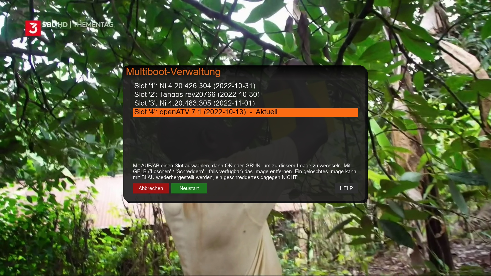

Seltsam hier wird das richtig angezeigt.
Muss aber sagen, ich habe die Partitionen mit dem Bpantherimage aufgesetzt.
P.S. Ni Onlineupdate mit Übernahme der Einstellungen funktioniert :)

Ja das liegt daran, das die stb-startup.lua nicht mit dem multiroot layout klar kommt.
BP nutzt ja noch das singleroot (4 rootfs partitionen) Layout, deswegen klappt das bei dir
Beiträge: 500
Been thanked: 37 times
Hier muss das aufs "normale" stb-startup gelegt werdern, wie bei der hd51:

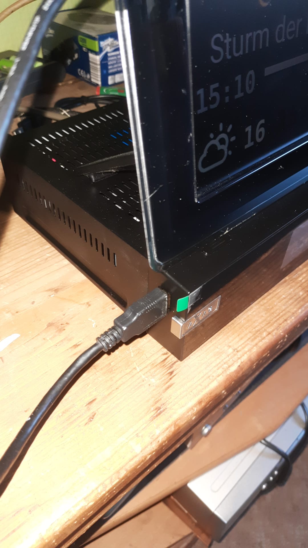

...habe auch diese box erstmal leicht umgestaltet.
das axas-label kann man recht einfach abziehen, sodass problemlos ein dbox-label montierbar ist.

so schaut's nun aus die neue dbox.....kann das teil bisher auch nur weiter empfehlen!

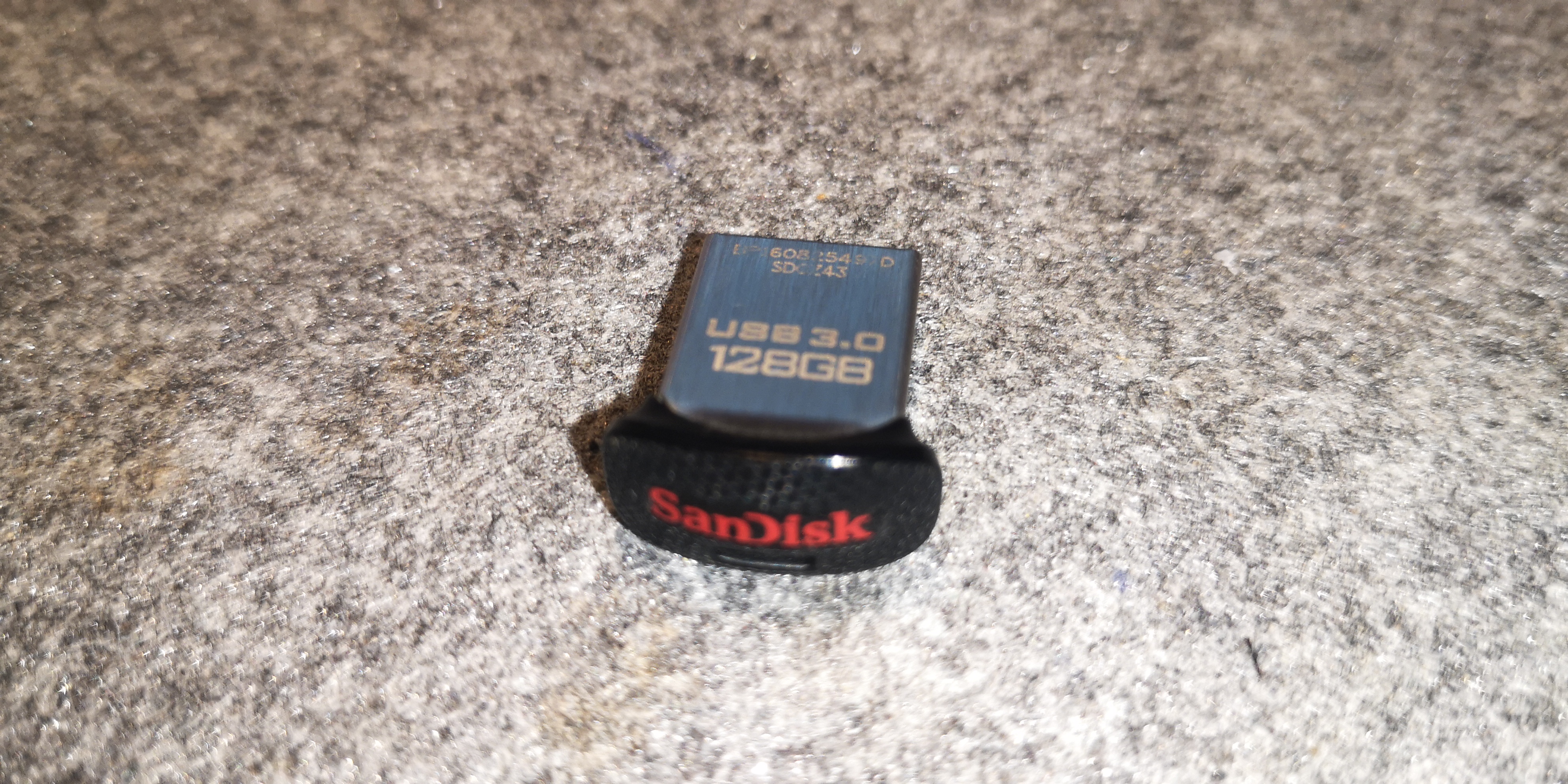

als aufnahmemedium fungiert in den tests bisher problemlos ein 128gb-mini-usb3.0-stick.
