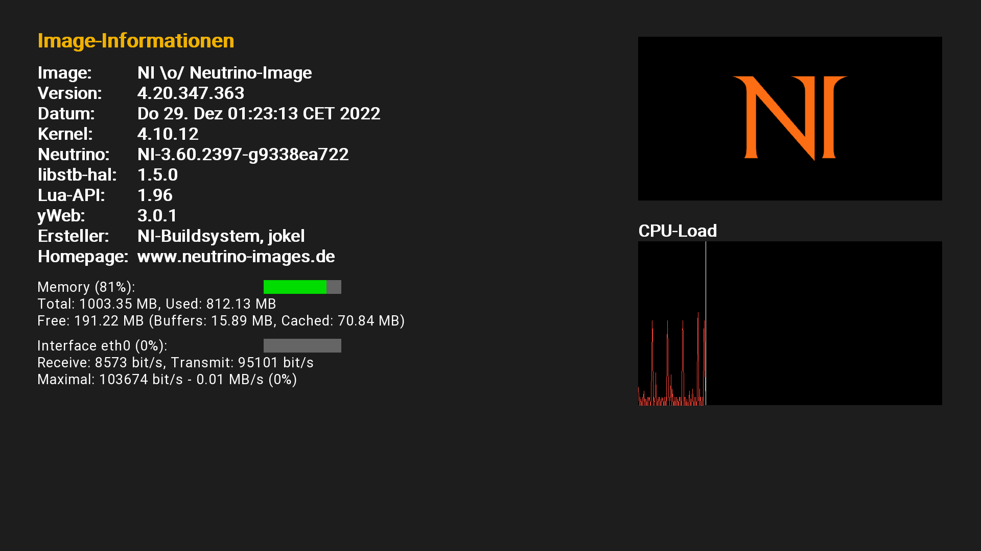

Beitrag von PauleFoul »
@Gorcon
Das mit dem mounten muss ich wohl entfernen, ein altes Relikt :joy:
Hab gerade nocht das aktuelle Image vom 29.12.2002 mit dem Revert getestet, da geht dann wieder alles...
2022-12-29_102635_CEC_Image_29.12.2022.log
Nightly-Image vom 29.12.2022 ohne Fehler beim Ausschalten
(12.28 KiB) 463-mal heruntergeladen
