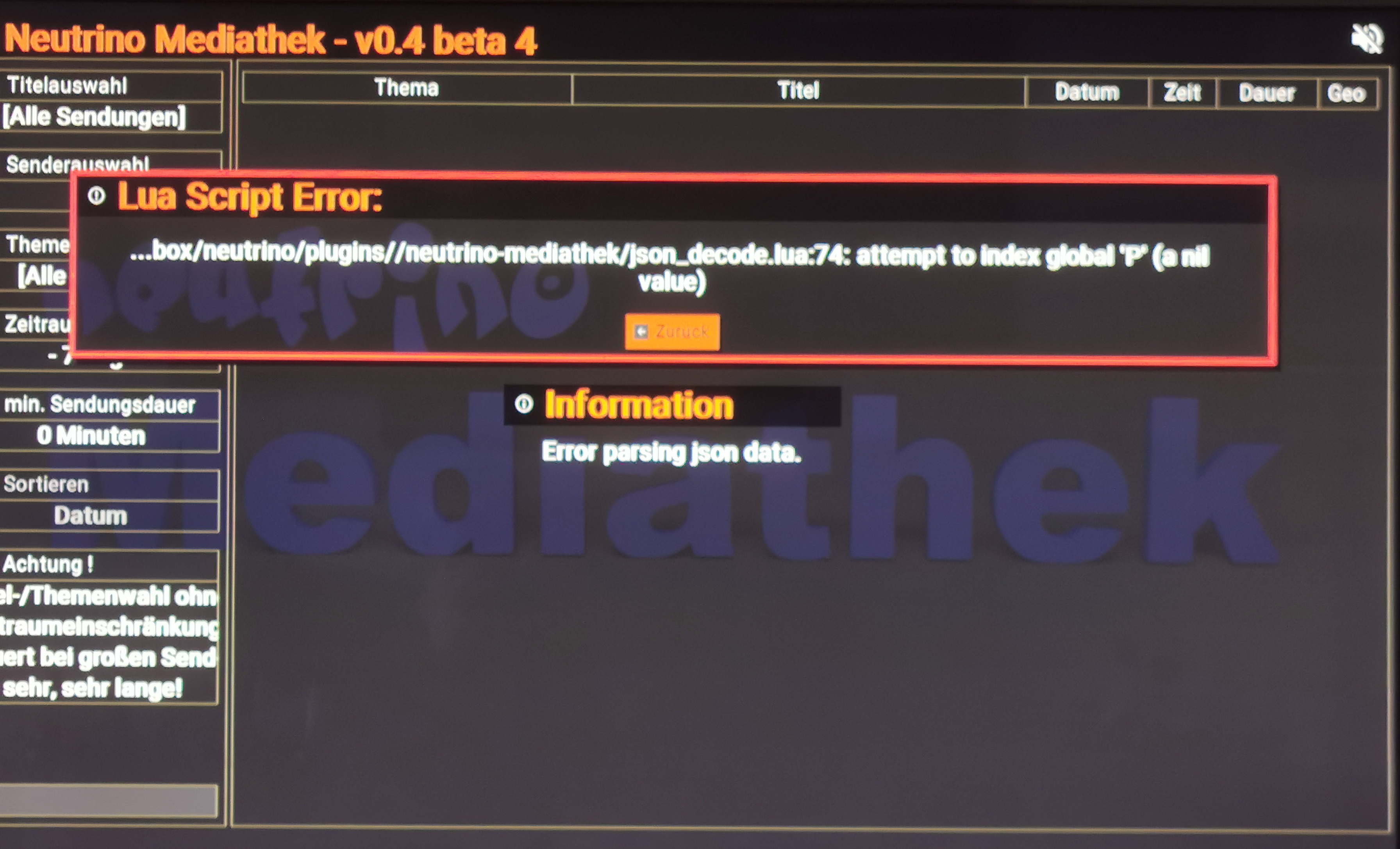

Hinzu kommt dann noch ein weiteres Problem das ich aber jetzt nicht immer verifizieren kann. Die Neutrino Mediathek bringt mir einen Lua error (Phasing error) in der Anzeige.
Ich habe das jetz mehrfach gehabt und ab und zu reichte es aus eine Sicherung der neutrino-mediathek.conf einzuspielen. Gestern Abend ging aber auch das nicht.
Mit keinem meiner 3 NI Images habe ich die Mediathek überhaupt zum "einlesen" bekommen.
Eben starte ich die Box und die Mediathek startet ganz normal.
Ich war jetzt auf der Suche ob ich einen Screenshot der Meldung hatte, Fehleranzeige. Ich hatte nur ein Foto:
Dann nochmal ausprobiert und jetzt kommt auch die Fehlermeldung:

[CLuaInstance::runScript] error in script: ...box/neutrino/plugins//neutrino-mediathek/json_decode.lua:74: attempt to index global 'P' (a nil value)

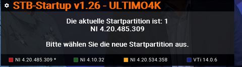

Hier die Images die ich installiert habe:
