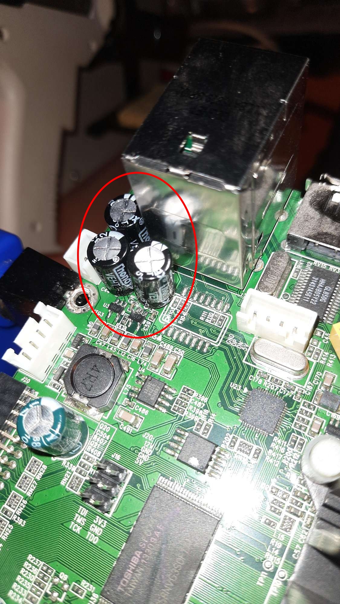

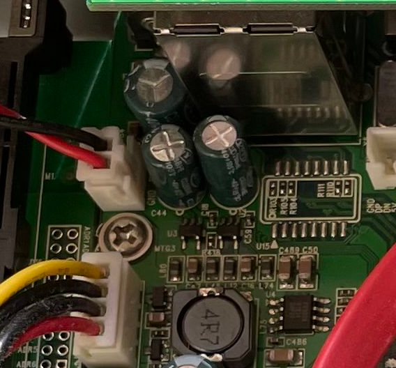

Der C44 hat dicke Backen, den würde ich austauschen.
oben links, rechts neben dem 12 Volt Anschluss Stecker
Beiträge: 3266
Has thanked: 231 times
Been thanked: 68 times
Re: Kaufempfehlung nach defekter Coolstream Tank
Jo, den habe ich übersehen.
Aber schaden tut es nicht die Drosseln nach zulöten. (möglichst mit etwas Kolophonium als Flussmittel). ;)

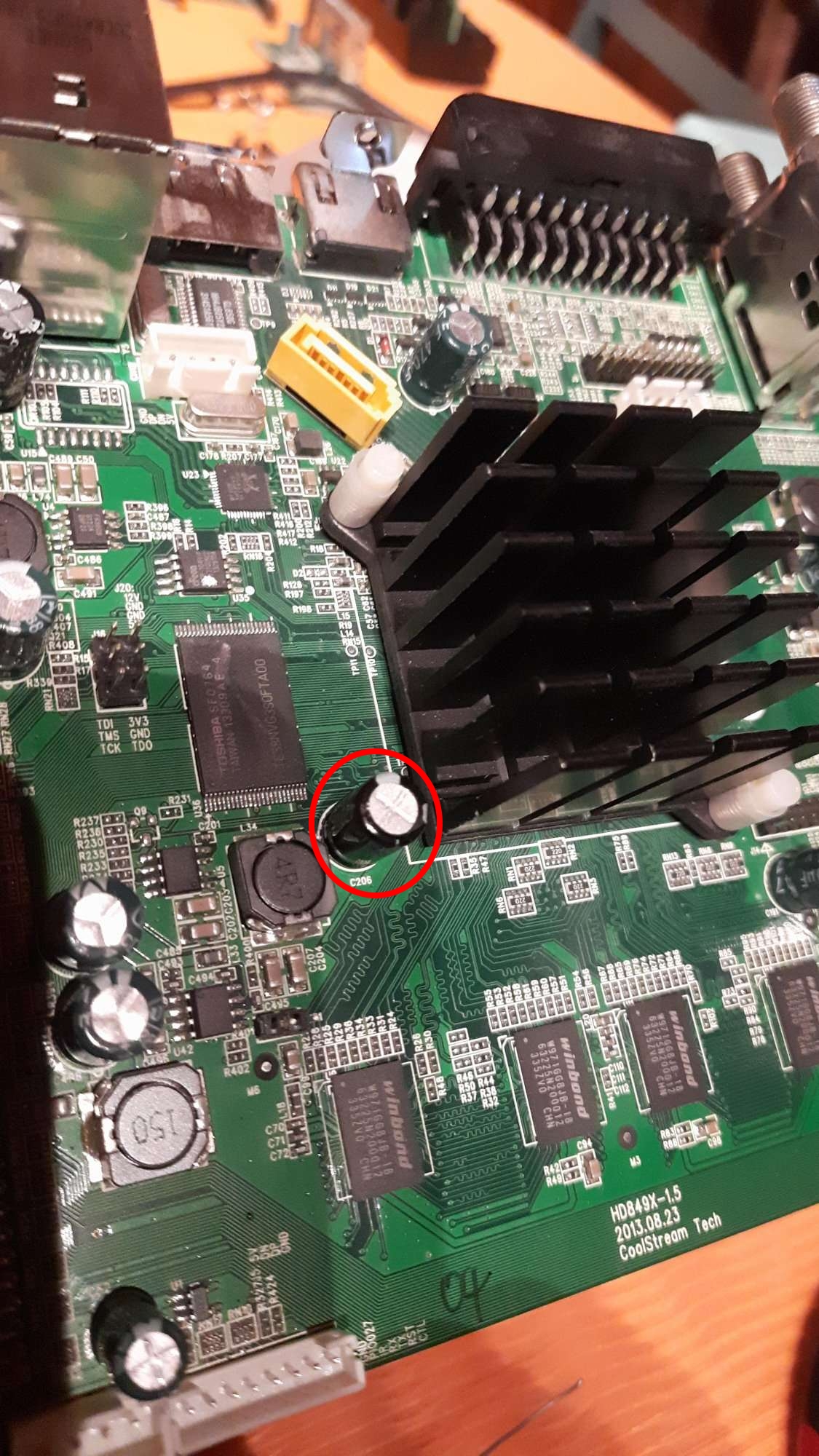

Ja, am Netzteil , das die defekt waren, hatte ich auch noch nicht.
Zur Sicherheit, da dieser Elko auch oft die Flügel streckt, den noch mit getauscht.
Dieser Elko zieht sich eigentlich durch die ganze CST Reihe. Neben den Elkos bei der HD1 auf dem Netzteil.
