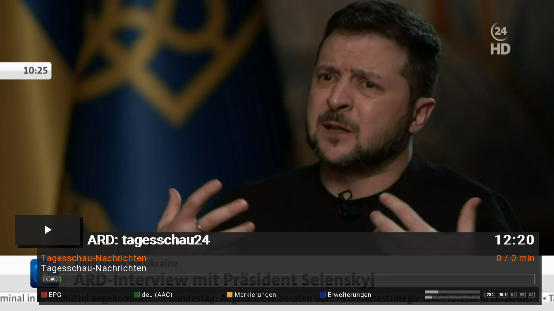

Gorcon hat geschrieben: Di 17. Jan 2023, 16:19Neutrino Mediathek
Funktioniert selbst auf einer UFS910, war auch nie defekt bisher in v0.4 b4, es sei denn der Server wo die Daten herkommen war mal Offline.
Gorcon hat geschrieben: Di 17. Jan 2023, 16:19Replay
Habe ich hier nicht, aber mal eben besorgt. Läuft einige Sekunden dann ist Ende. Allerdings weiß ich nicht wirklich wozu das gut sein soll, da das dem Live-Stream zu entsprechen scheint, und den brauche ich nicht wirklich.
Passendes Log dazu:
CLuaInstVideo::PlayFile: title ARD: Das Erste file http://itv.ard.de/replay/dyn/stream.php/1-6900/manifest.mpd

Ab 96% dann Standbild obwohl der Player intern weiterläuft.
Ich brauche es aber Du kannst damit halt jede ARD Sendung von Anfang starten (und so lange schauen wie Du willst).
