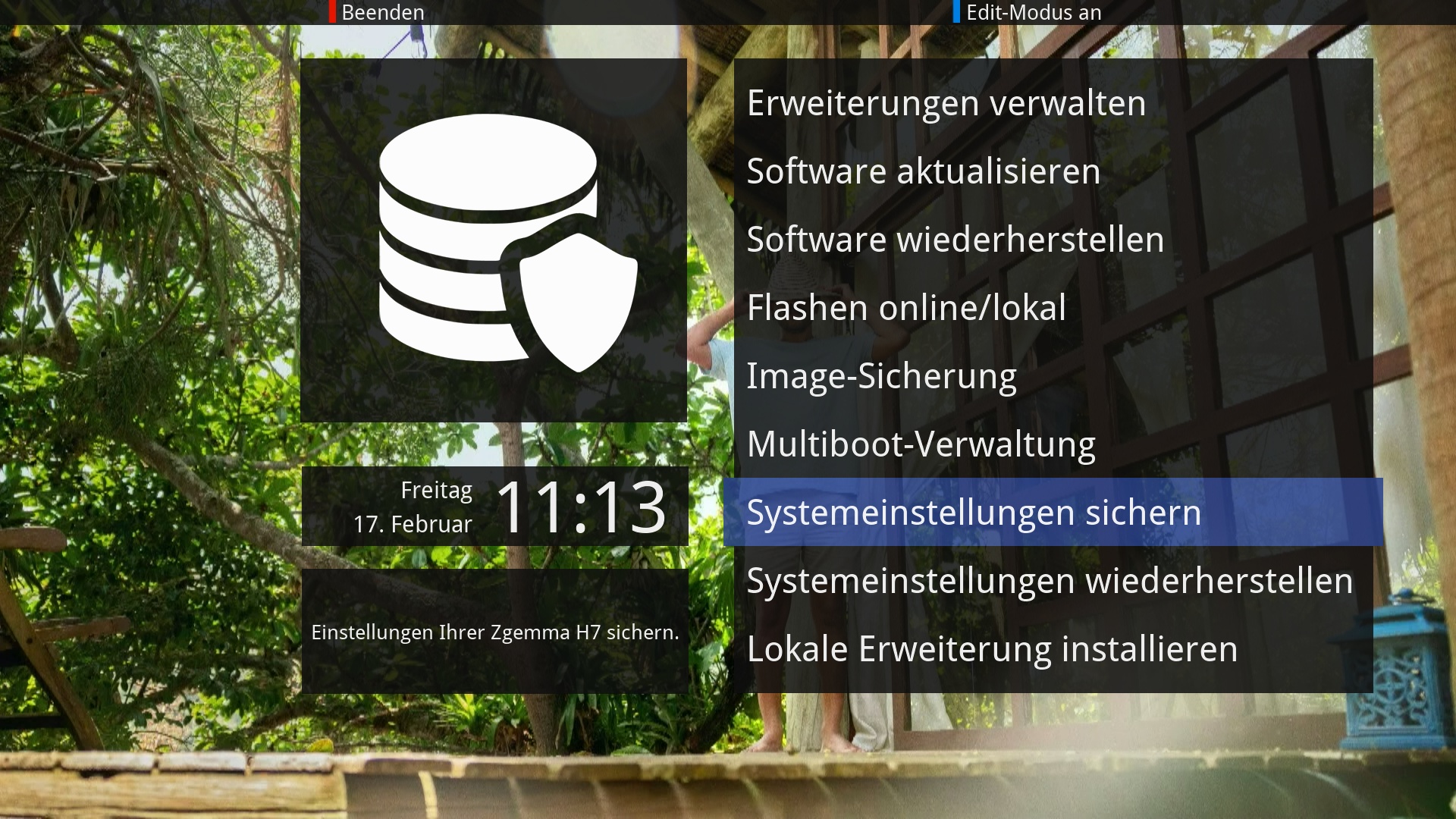

Beiträge: 3093
Has thanked: 70 times
Been thanked: 210 times
Re: zgemma H7S/C Online-Update
gehört zwar nicht hier her .. aber anbei ein paar bilder .. und alles wird gut
da musst du nichts downloaden .. alles automatisch

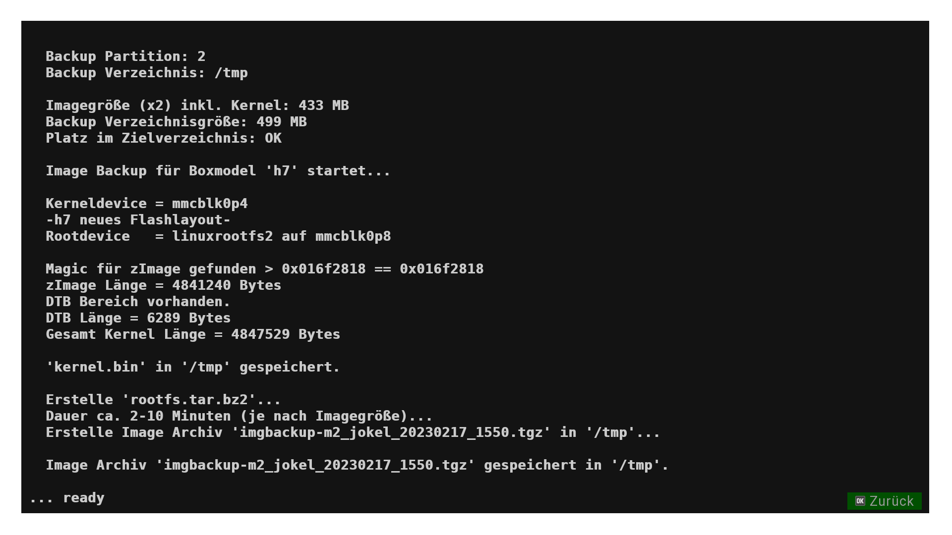

Beiträge: 3093
und zeig mal dein multiboot-menü .. da ich sehe das du das alte flash layout nutzt
Beiträge: 3093
hier mal das richtige layout mit backup verzeichnis /tmp ..für bank 2 u. bank 3 .. sollte dann so aussehen
man sieht ein backup für bank 3 ist nicht möglich .. platzmangel
