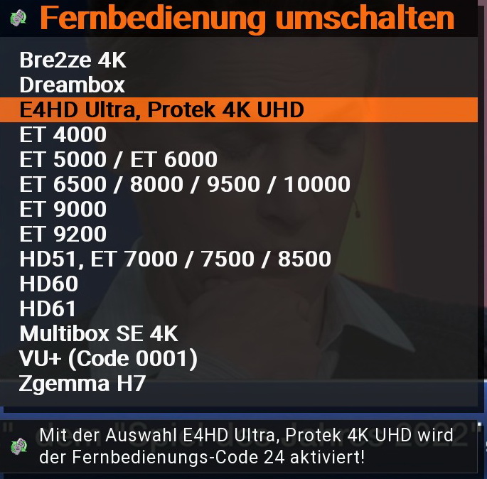

meinst du das ..

Aber irgendwie muss der FP ja auch die anderen FB Codes kennen, denn mit den wacht die Box ja ebenso auf, aber nur wenn man das FB Umschaltplugin bemüht.
also so wie ich das verstanden habe, senden die FBs ja nicht diese schönen Codes aus zB deiner lirc.conf, sondern ne Menge mehr, was eben halt der FP aufbereitet und dem Kernel mundgerecht übermittelt.
Und da ist es wohl so, dass es da innerhalb des Protokolls noch Untergruppen gibt. Also quasi: alle E²-Receiver (ausser VU?) sprechen dieselbe Sprache, aber nen unterschiedlichen Dialekt (vereinfacht gesagt).
Leider weiß ich nicht was das überhaupt macht. Wird da der FP dann "umprogrammiert"?
ja quasi, damit wird er scheinbar auf einen anderen Dialekt umgepolt. Warum dass scheinbar sogar nach Neustart funktioniert, finde ich selber extrem komisch, nehme es aber einfach mal als Spezialität dieser Boxen hin. :)
PS: hmm, @BPanther sorry das sagen zu müssen, aber ich denke, dass du das Problem hier nicht so wirklcih verstanden hast, scheinbar sagt dir "discrete poweroff" nichts, was ja nicht schlimm ist, du benötigst sowas scheinbar nicht.

laut deiner lirc.conf ist ja Standby = 0x30CF. Interessant wäre es ja zu erfahren, ob dieser Code bei allen Boxen derselbe ist.
Nein schon mal deswegen nicht weil die VU+ Boxen ein tooglebit haben und daher auf zwei Codes hören. Die Zee² zumindest hatte den Code
power                    0xAF50
power_off                0x738c
power_on                 0xf30c
