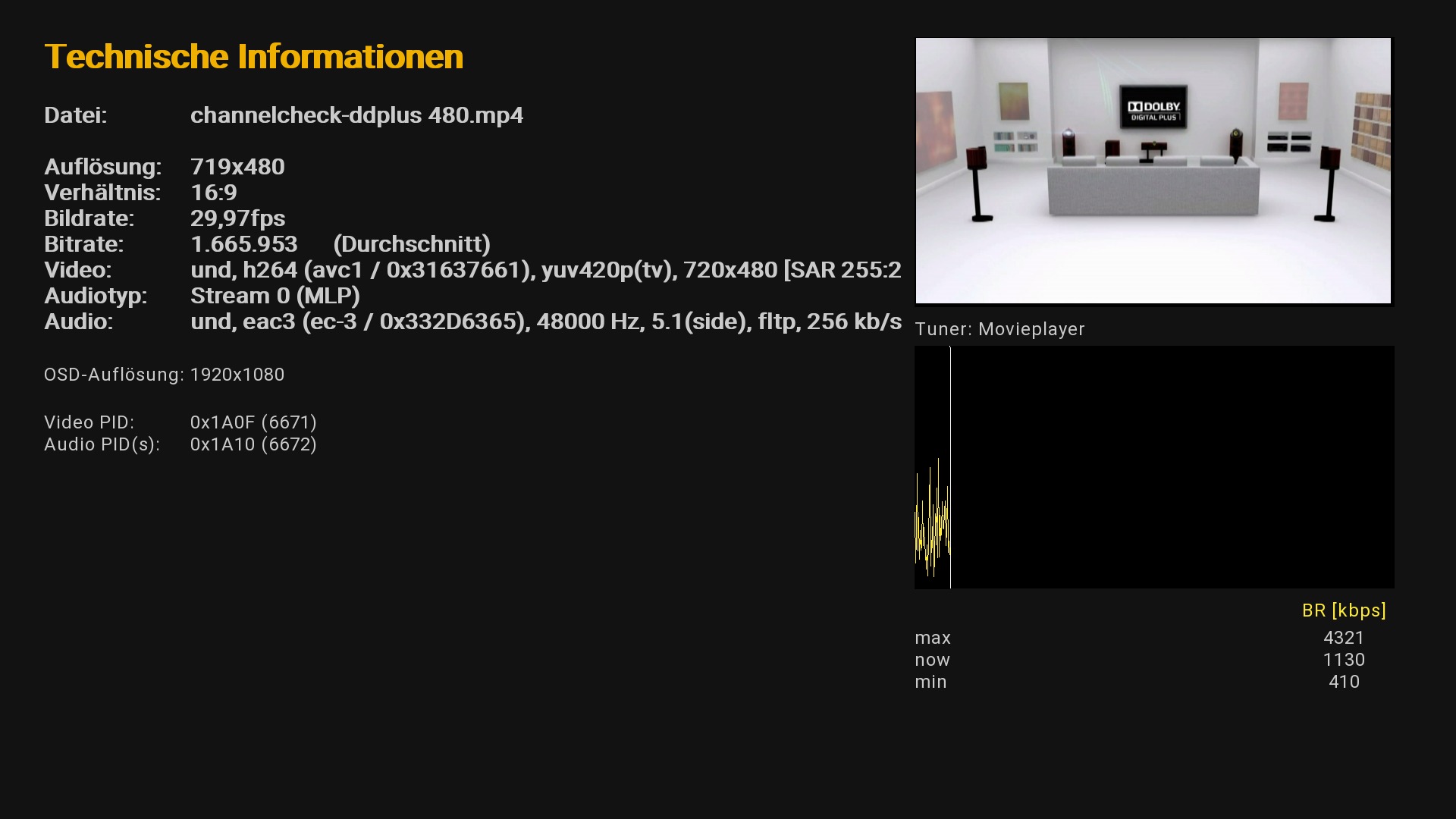

Re: IPTV mit EAC3 bzw. Atmos
ffmpeg -i source.mp4 -c:v copy -c:a ac3 destination.mp4
beispiel ..
[jokel tmp]# ffmpeg -i channelcheck-ddplus_480.mp4 -c:v copy -c:a ac3 channelcheck-ac3_480.mp4
[jokel tmp]# ls -alh
drwxrwxrwx    2 root     root        4.0K Mar 15 18:42 .
drwxr-xr-x   25 root     root        4.0K Feb 18 09:36 ..
-rw-r--r--    1 root     root       15.6M Mar 15 18:42 channelcheck-ac3_480.mp4
-rw-r--r--    1 root     root       13.8M Mar  4 12:55 channelcheck-ddplus_480.mp4

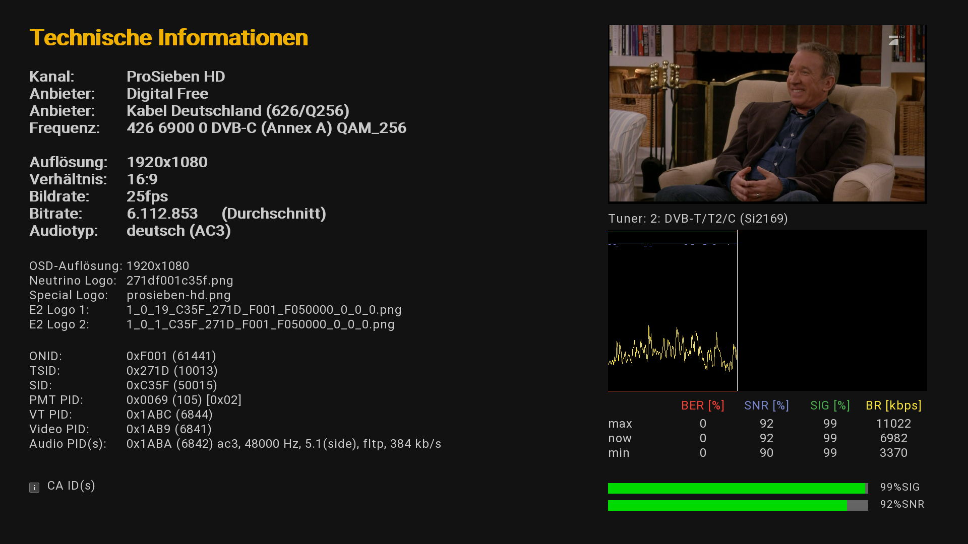

ich habe das grade mal bei meiner schwester gecheckt (axas e4hd)
box ist über hdmi mit dem tv via earc verkabelt.
lwl vom tv auf eine soundbar ..
probe mit pro7 .. audio ac3 5.1 sollte bitstream sein .. ton ist da :relaxed:
