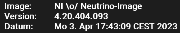

nachtrag .. eben image erstellt .. und löppt :wink:

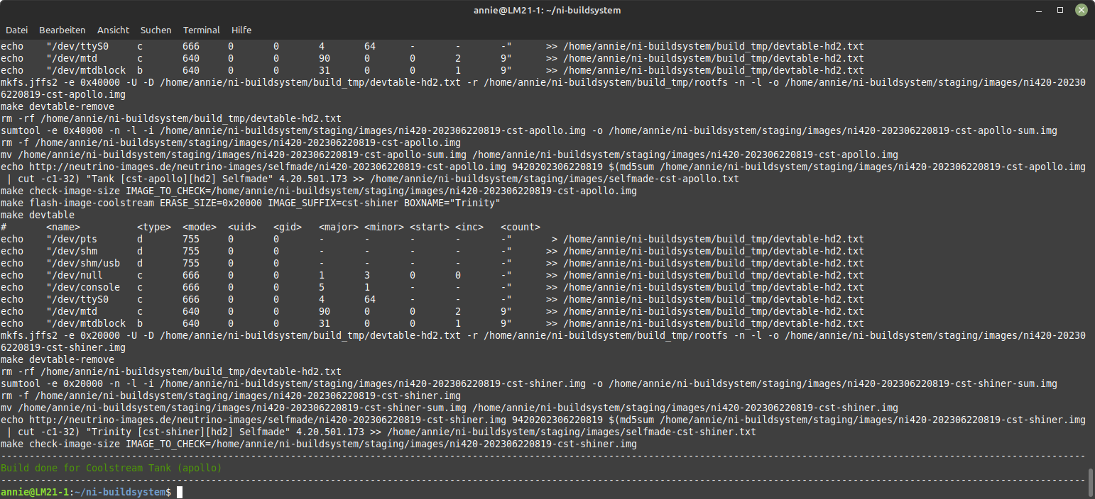

Müsste eigentlich bauen.
Gestern CST Nevis, HD51, E4HD gebaut
Gerade für CST Tank Apollo gebaut.
Mach mal "make update", "make clean" und baue neu....
