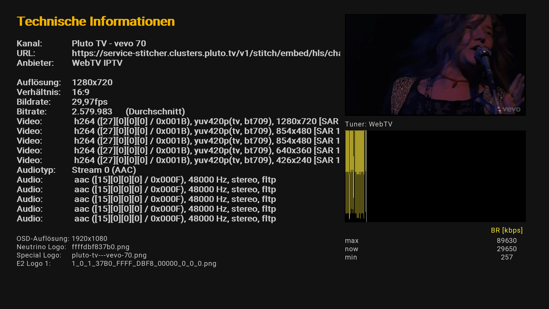

kalle wirsch hat geschrieben: Do 13. Apr 2023, 11:45 Kann es sein das die Vevo Kanäle abgeschaltet wurden ?
Funzen seit kurzem nicht mehr ..... :frowning2:
nein die wurden nicht abgeschaltet ..
das liegt an dem plutotv_us.lua .. das generiert nicht mehr richtig
aber im webtv läuft es
Beiträge: 2834
Has thanked: 44 times
Been thanked: 158 times
Re: Pluto TV
da ja pluto.tv bezüglich vevo rum geschraubt hat und es mich geärgert hat ..
anbei eine lösung .. in der .xml sind 2 sender dazugekommen
und der stream-start dauert ein paar sekunden länger .. aber es löppt
die dateien werden nach
/usr/share/tuxbox/neutrino/webtv
kopiert .. webtv neu einlesen
plutotv_us.lua
(1.9 KiB) 426-mal heruntergeladen
plutotv_us.xml
(3.96 KiB) 428-mal heruntergeladen
Beiträge: 2834
Re: Pluto TV
nachtrag .. hinweis ..
pluto.tv hat bei den vevo streams die max. auflösung geändert von 1920x1080 in 1280x720
und wenn man einen vevo stream startet und dort ist werbung .. muss man immer den stream
nach der werbung neu starten .. da die werbung nur ein pseudo-stream ist und der stream nach der werbung
zusammenbricht.
läuft dort aber ein stream und es kommt werbung .. dann läuft .. nach der werbung der stream normal weiter.
gegen die werbung ist kein kraut gewachsen .. ich glaube 3 x pro stunde .. dauer a' 2 minuten.
viel spass u. gute mucke :wink:

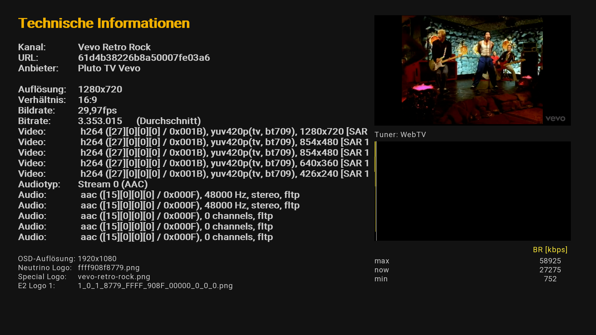

Wer noch ein paar alternative Streamadressen braucht ....
<webtv title="Pluto TV VEVO 2K (1080p)" url="https://service-stitcher.clusters.pluto.tv/v1/stitch/embed/hls/channel/5fd7bca3e0a4ee0007a38e8c/master.m3u8?deviceId=channel&amp;deviceModel=web&amp;deviceVersion=1.0&amp;appVersion=1.0&amp;deviceType=rokuChannel&amp;deviceMake=rokuChannel&amp;deviceDNT=1&amp;advertisingId=channel&amp;embedPartner=rokuChannel&amp;appName=rokuchannel&amp;is_lat=1&amp;bmodel=bm1&amp;content=channel&amp;platform=web&amp;tags=ROKU_CONTENT_TAGS&amp;coppa=false&amp;content_type=livefeed&amp;rdid=channel&amp;genre=ROKU_ADS_CONTENT_GENRE&amp;content_rating=ROKU_ADS_CONTENT_RATING&amp;studio_id=viacom&amp;channel_id=channel" epgid="" genre="Movie" description="webtv" />
    <webtv title="Pluto TV VEVO 2K (1080p) [Not 24/7]" url="https://service-stitcher.clusters.pluto.tv/v1/stitch/embed/hls/channel/5fd7bca3e0a4ee0007a38e8c/master.m3u8?advertisingId=channel&amp;appName=rokuchannel&amp;appVersion=1.0&amp;bmodel=bm1&amp;channel_id=channel&amp;content=channel&amp;content_rating=ROKU_ADS_CONTENT_RATING&amp;content_type=livefeed&amp;coppa=false&amp;deviceDNT=1&amp;deviceId=channel&amp;deviceMake=rokuChannel&amp;deviceModel=web&amp;deviceType=rokuChannel&amp;deviceVersion=1.0&amp;embedPartner=rokuChannel&amp;genre=ROKU_ADS_CONTENT_GENRE&amp;is_lat=1&amp;platform=web&amp;rdid=channel&amp;studio_id=viacom&amp;tags=ROKU_CONTENT_TAGS" epgid="" genre="Movie" description="webtv" />
    <webtv title="Pluto TV VEVO 70's (1080p)" url="https://service-stitcher.clusters.pluto.tv/v1/stitch/embed/hls/channel/5f32f26bcd8aea00071240e5/master.m3u8?advertisingId=channel&amp;appName=rokuchannel&amp;appVersion=1.0&amp;bmodel=bm1&amp;channel_id=channel&amp;content=channel&amp;content_rating=ROKU_ADS_CONTENT_RATING&amp;content_type=livefeed&amp;coppa=false&amp;deviceDNT=1&amp;deviceId=channel&amp;deviceMake=rokuChannel&amp;deviceModel=web&amp;deviceType=rokuChannel&amp;deviceVersion=1.0&amp;embedPartner=rokuChannel&amp;genre=ROKU_ADS_CONTENT_GENRE&amp;is_lat=1&amp;platform=web&amp;rdid=channel&amp;studio_id=viacom&amp;tags=ROKU_CONTENT_TAGS" epgid="" genre="Movie" description="webtv" />
    <webtv title="Pluto TV VEVO 80's (1080p)" url="https://service-stitcher.clusters.pluto.tv/v1/stitch/embed/hls/channel/5fd7b8bf927e090007685853/master.m3u8?advertisingId=channel&amp;appName=rokuchannel&amp;appVersion=1.0&amp;bmodel=bm1&amp;channel_id=channel&amp;content=channel&amp;content_rating=ROKU_ADS_CONTENT_RATING&amp;content_type=livefeed&amp;coppa=false&amp;deviceDNT=1&amp;deviceId=channel&amp;deviceMake=rokuChannel&amp;deviceModel=web&amp;deviceType=rokuChannel&amp;deviceVersion=1.0&amp;embedPartner=rokuChannel&amp;genre=ROKU_ADS_CONTENT_GENRE&amp;is_lat=1&amp;platform=web&amp;rdid=channel&amp;studio_id=viacom&amp;tags=ROKU_CONTENT_TAGS" epgid="" genre="Movie" description="webtv" />
    <webtv title="Pluto TV VEVO 90's (1080p)" url="https://service-stitcher.clusters.pluto.tv/v1/stitch/embed/hls/channel/5fd7bb1f86d94a000796e2c2/master.m3u8?advertisingId=channel&amp;appName=rokuchannel&amp;appVersion=1.0&amp;bmodel=bm1&amp;channel_id=channel&amp;content=channel&amp;content_rating=ROKU_ADS_CONTENT_RATING&amp;content_type=livefeed&amp;coppa=false&amp;deviceDNT=1&amp;deviceId=channel&amp;deviceMake=rokuChannel&amp;deviceModel=web&amp;deviceType=rokuChannel&amp;deviceVersion=1.0&amp;embedPartner=rokuChannel&amp;genre=ROKU_ADS_CONTENT_GENRE&amp;is_lat=1&amp;platform=web&amp;rdid=channel&amp;studio_id=viacom&amp;tags=ROKU_CONTENT_TAGS" epgid="" genre="Movie" description="webtv" />
    <webtv title="Pluto TV VEVO Country (1080p)" url="https://service-stitcher.clusters.pluto.tv/v1/stitch/embed/hls/channel/5da0d75e84830900098a1ea0/master.m3u8?advertisingId=channel&amp;appName=rokuchannel&amp;appVersion=1.0&amp;bmodel=bm1&amp;channel_id=channel&amp;content=channel&amp;content_rating=ROKU_ADS_CONTENT_RATING&amp;content_type=livefeed&amp;coppa=false&amp;deviceDNT=1&amp;deviceId=channel&amp;deviceMake=rokuChannel&amp;deviceModel=web&amp;deviceType=rokuChannel&amp;deviceVersion=1.0&amp;embedPartner=rokuChannel&amp;genre=ROKU_ADS_CONTENT_GENRE&amp;is_lat=1&amp;platform=web&amp;rdid=channel&amp;studio_id=viacom&amp;tags=ROKU_CONTENT_TAGS" epgid="" genre="Movie" description="webtv" />
    <webtv title="Pluto TV VEVO R&amp;B (1080p)" url="https://service-stitcher.clusters.pluto.tv/v1/stitch/embed/hls/channel/5da0d83f66c9700009b96d0e/master.m3u8?advertisingId=channel&amp;appName=rokuchannel&amp;appVersion=1.0&amp;bmodel=bm1&amp;channel_id=channel&amp;content=channel&amp;content_rating=ROKU_ADS_CONTENT_RATING&amp;content_type=livefeed&amp;coppa=false&amp;deviceDNT=1&amp;deviceId=channel&amp;deviceMake=rokuChannel&amp;deviceModel=web&amp;deviceType=rokuChannel&amp;deviceVersion=1.0&amp;embedPartner=rokuChannel&amp;genre=ROKU_ADS_CONTENT_GENRE&amp;is_lat=1&amp;platform=web&amp;rdid=channel&amp;studio_id=viacom&amp;tags=ROKU_CONTENT_TAGS" epgid="" genre="Movie" description="webtv" />
    <webtv title="Pluto TV VEVO Reggeaton &amp; Trap (1080p)" url="https://service-stitcher.clusters.pluto.tv/v1/stitch/embed/hls/channel/5f32f397795b750007706448/master.m3u8?advertisingId=channel&amp;appName=rokuchannel&amp;appVersion=1.0&amp;bmodel=bm1&amp;channel_id=channel&amp;content=channel&amp;content_rating=ROKU_ADS_CONTENT_RATING&amp;content_type=livefeed&amp;coppa=false&amp;deviceDNT=1&amp;deviceId=channel&amp;deviceMake=rokuChannel&amp;deviceModel=web&amp;deviceType=rokuChannel&amp;deviceVersion=1.0&amp;embedPartner=rokuChannel&amp;genre=ROKU_ADS_CONTENT_GENRE&amp;is_lat=1&amp;platform=web&amp;rdid=channel&amp;studio_id=viacom&amp;tags=ROKU_CONTENT_TAGS" epgid="" genre="Movie" description="webtv" />
    <webtv title="Pluto TV VH1 Classics" url="https://service-stitcher.clusters.pluto.tv/v1/stitch/embed/hls/channel/6076cd1df8576d0007c82193/master.m3u8?deviceId=channel&amp;deviceModel=web&amp;deviceVersion=1.0&amp;appVersion=1.0&amp;deviceType=rokuChannel&amp;deviceMake=rokuChannel&amp;deviceDNT=1&amp;advertisingId=channel&amp;embedPartner=rokuChannel&amp;appName=rokuchannel&amp;is_lat=1&amp;bmodel=bm1&amp;content=channel&amp;platform=web&amp;tags=ROKU_CONTENT_TAGS&amp;coppa=false&amp;content_type=livefeed&amp;rdid=channel&amp;genre=ROKU_ADS_CONTENT_GENRE&amp;content_rating=ROKU_ADS_CONTENT_RATING&amp;studio_id=viacom&amp;channel_id=channel" epgid="" genre="Movie" description="webtv" />
    <webtv title="Pluto TV VH1 Classics (720p)" url="https://service-stitcher.clusters.pluto.tv/v1/stitch/embed/hls/channel/6076cd1df8576d0007c82193/master.m3u8?advertisingId=channel&amp;appName=rokuchannel&amp;appVersion=1.0&amp;bmodel=bm1&amp;channel_id=channel&amp;content=channel&amp;content_rating=ROKU_ADS_CONTENT_RATING&amp;content_type=livefeed&amp;coppa=false&amp;deviceDNT=1&amp;deviceId=channel&amp;deviceMake=rokuChannel&amp;deviceModel=web&amp;deviceType=rokuChannel&amp;deviceVersion=1.0&amp;embedPartner=rokuChannel&amp;genre=ROKU_ADS_CONTENT_GENRE&amp;is_lat=1&amp;platform=web&amp;rdid=channel&amp;studio_id=viacom&amp;tags=ROKU_CONTENT_TAGS" epgid="" genre="Movie" description="webtv" />

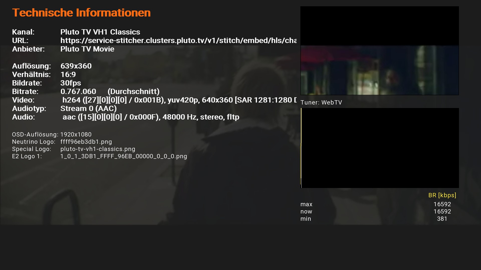

Ich habe eben mal das neue Plugin und die Senderliste von kalle wirsch geladen.
Läuft soweit. Allerdinmgs wird bei den Sendern VH1 Classic nicht die höchste Auflösung genutzt.
Ich habe daraufhin mal probiert das Plugin bestbitrate einzufügen, bringt aber nichts, dann ist es die gleiche Auflösung und die anderen werden nicht mehr aufgeführt.

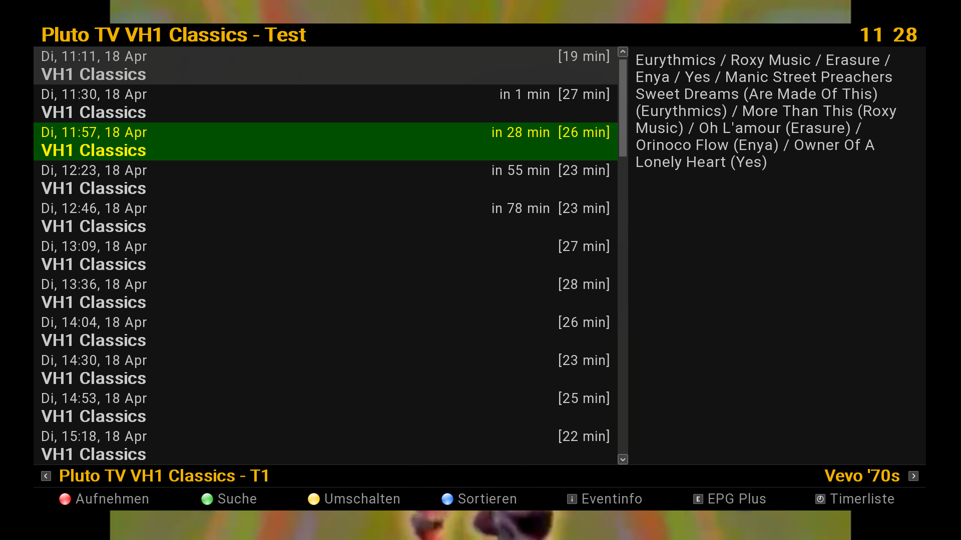

Gorcon hat geschrieben: Mo 17. Apr 2023, 17:42 Ich habe eben mal das neue Plugin und die Senderliste von kalle wirsch geladen.
ich teste grade mit VH1 Classic .. ist ein spanischer sender .. epg ist auch da
xmltv="https://raw.githubusercontent.com/matthuisman/i.mjh.nz/master/PlutoTV/es.xml"
und
epgmap="6076cd1df8576d0007c82193"
und mit einer sid=SAMSUNG-TVPLUS löppt das auch in 720p .. siehe

jokel hat geschrieben: Di 18. Apr 2023, 11:35
Weil der "nur" eine Auflösung hat.
Wenn da aber mehre Auflösungen geliefert werden würde der Sender unter Umständen das gleiche Problem haben. ;)
Ich wollte ja auch nur darauf hinweisen.
