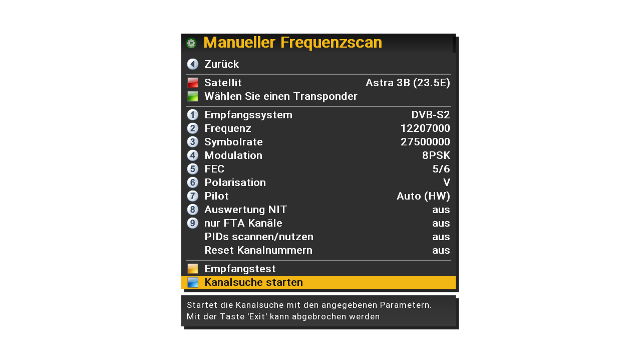

Hab etwas bei der manuellen Kanalsuche gefunden, das ein wenig stört.
Menütaste, Service, Kanalsuche, Manueller Frequenzscan, Wählen Sie einen Transonder -> dort wählt man einen Transponder aus und sucht den ab...
Bitte die Frequenz mal merken
Dann geht man da wieder rein und will einen weiteren Transponder auswählen,
dabei fällt auf, das die farbliche Zeile nicht auf der vormals ausgewählten Frequenz steht, sondern 3 Zeilen höher !
Habt Ihr das auch ?
Wenn das alle haben, könnte man das mal korrigieren, das der auf der vormals ausgewählten Frequenz steht ?
Habt Ihr das auch ?

sorry, jetzt erst gelesen.annie hat geschrieben:Hab etwas bei der manuellen Kanalsuche gefunden, das ein wenig stört.
Habt Ihr das auch ?
ja, ist schon länger so. hab das nur immer vergessen zu schreiben.
man muss auch gar nicht scannen. einfach nochmal neu rein in die auswahlliste - da ist das auch schon wie von dir beschrieben.
