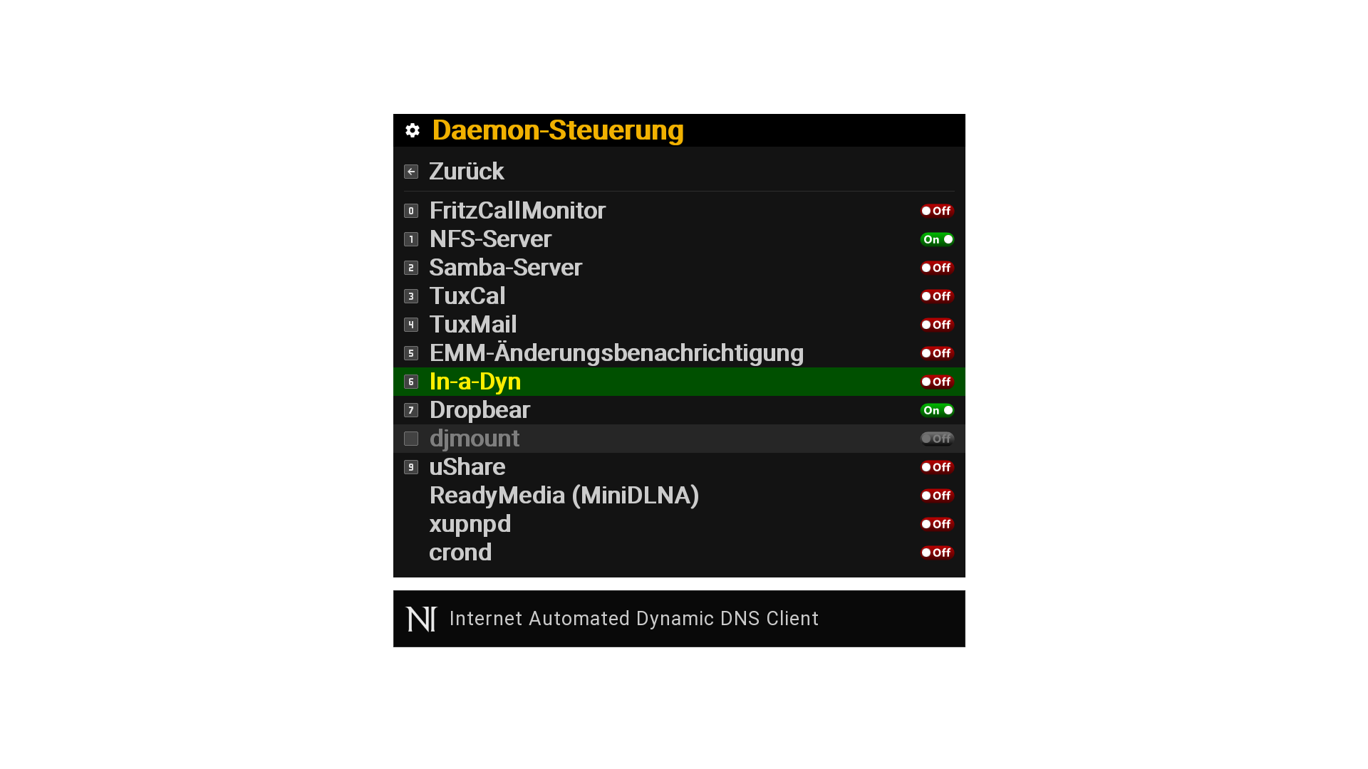

meine schwester hat keine fritzbox .. der ungenannte gab mir aber den hinweis
das es auch mit hausmitteln der box geht .. inadyn
dazu musste ich nur die inadyn.conf für ddnss.de anpassen .. den dienst starten u. nach 5 minuten war
die box erreichbar .. meine erste meldung war .. ruf mich mal an
und ihre aufnahmen musste ich auch erstmal checken .. coole sache
