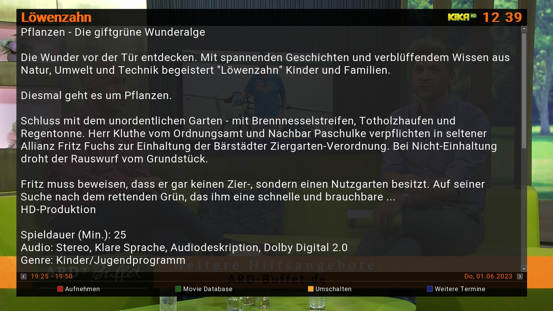

Ich habe mal eine Frage zu den Angaben für die Audiospuren in der EPG Info.
In der Regel haben (bis auf Phoenix) alle ÖR Sender ja 4 Tonspuren über DVB-C bzw. DVB-S.
In der EPG Info werden aber nur drei Tonspuren und deren Inhalt angezeigt: Die DD Tonspur fehlt aber generell Wird diese Info vom Sender nicht übermittelt?

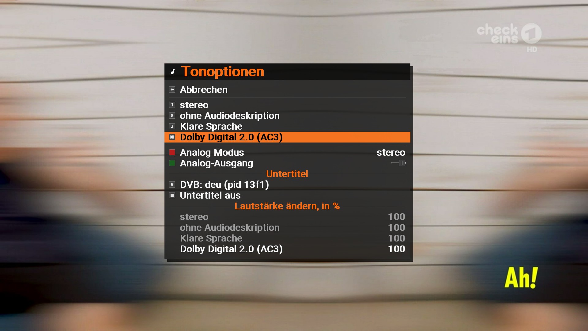

Bei der Tonspurübersicht (siehe Screenshot 2) sind die Tonspuren ja alle richtig benannt.

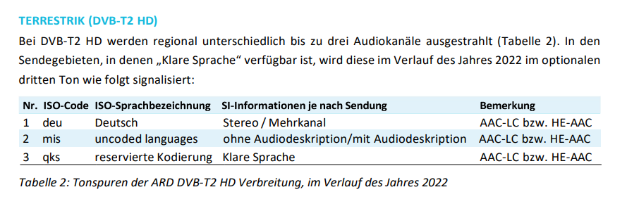

Bei DVB-T2 jedoch sieht das dann vollkommen anders aus, hier weiß man nicht eindeutig was welche Tonspur ist.

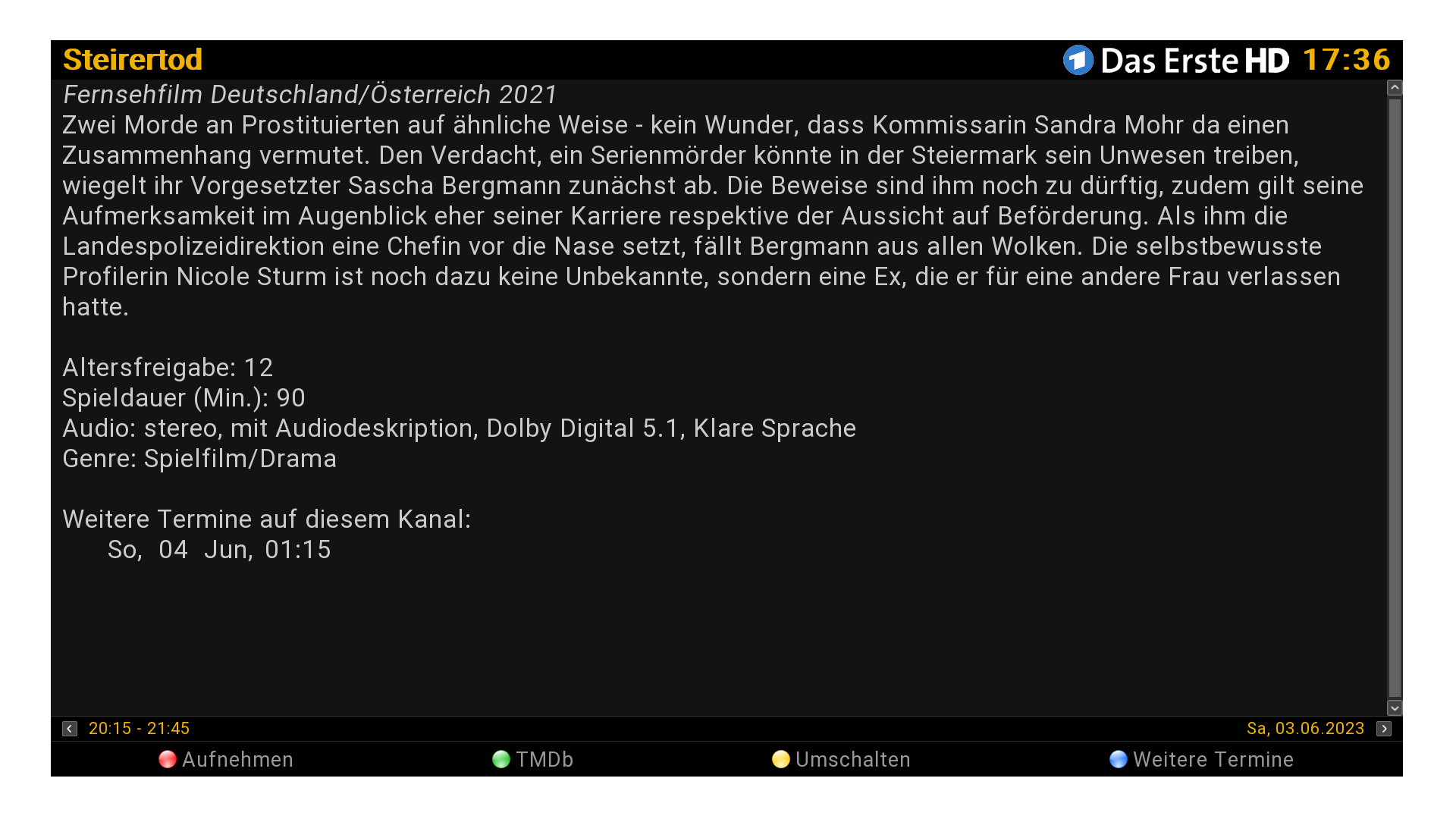

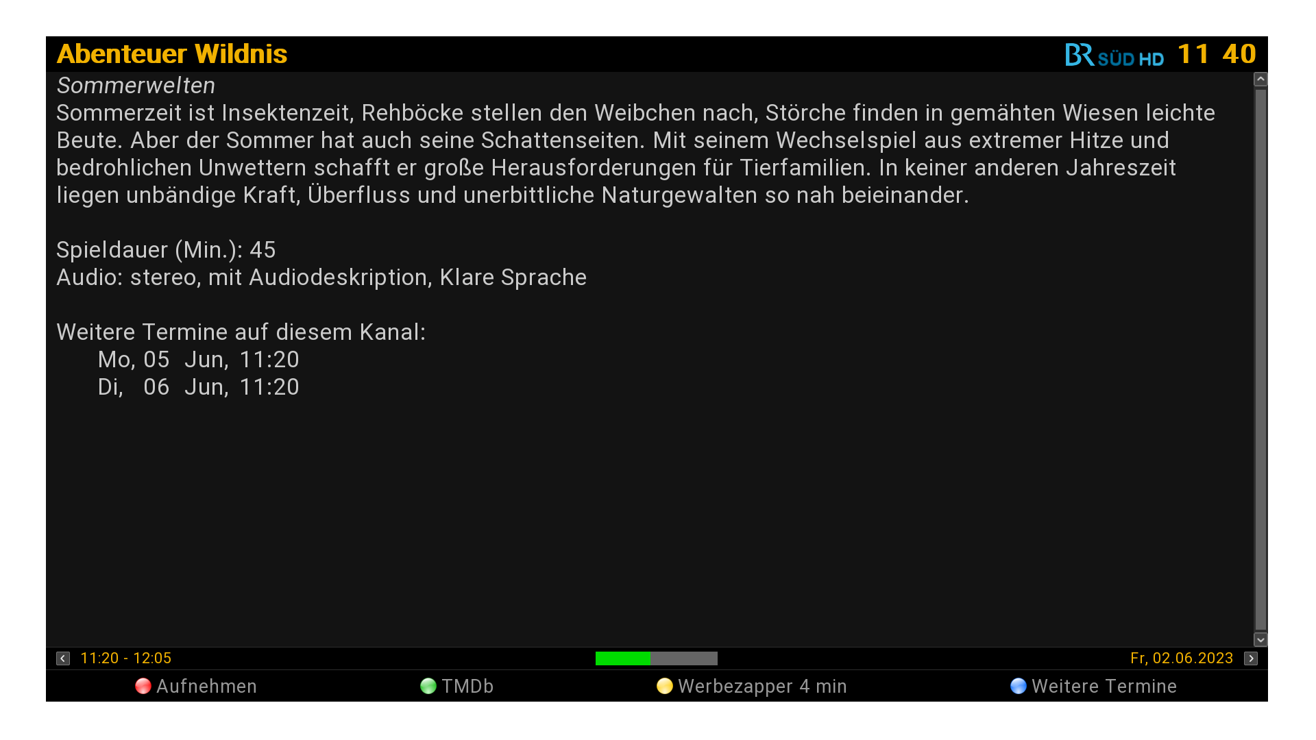

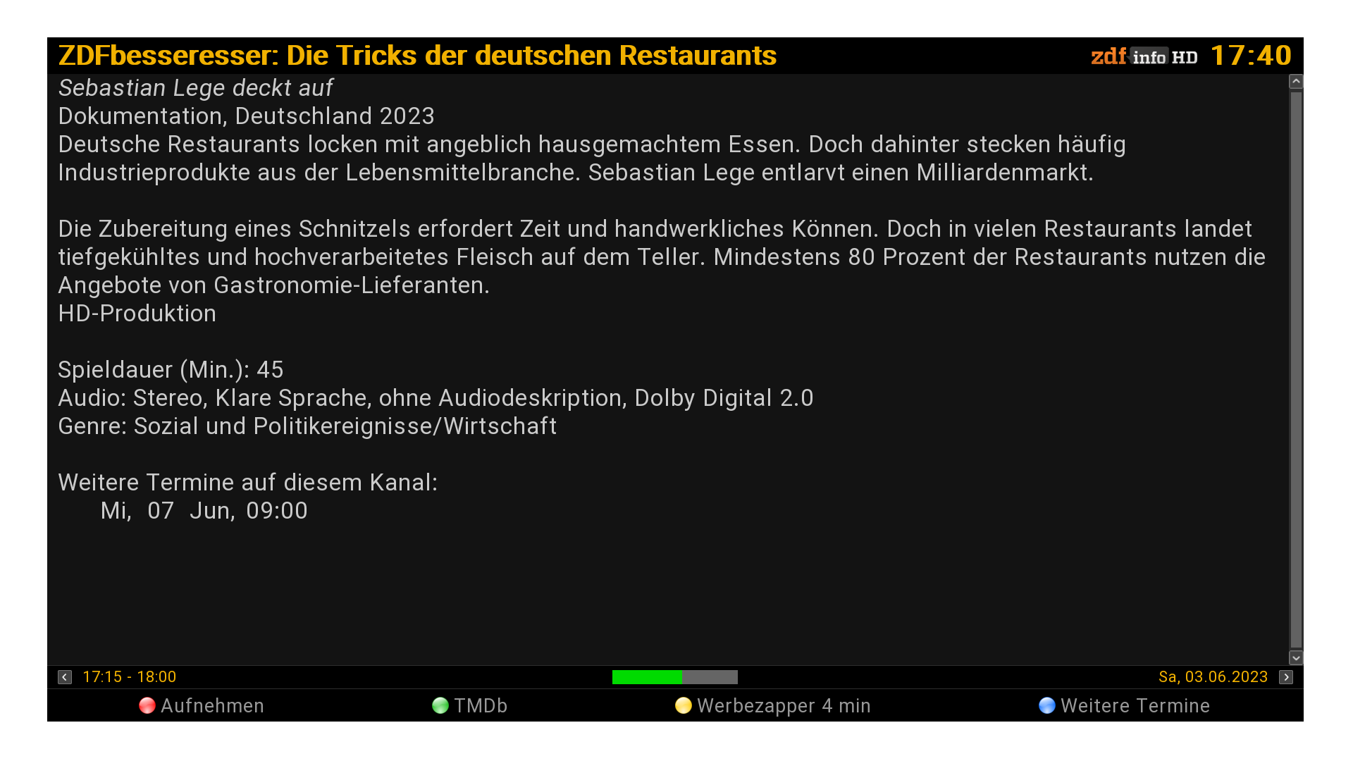

Ich wundere mich nur weil die DD Tonspur in der EPG Info bei folgenden Sendern immer present ist:
3sat, zdf_info und Kika. Bei allen anderen ÖR Sendern aber fehlt sie generell.

damit wir alle vom selben reden, spoilere ich hier mal die Antwort #23 aus dem DF von digfern: Bei welchem von den beiden Beispielen (grün oder orange) wird es denn jetzt richtig angezeigt??? Ich vermute im orangenen? Und das, obwohl es eigentlich falsch sein sollte?
Wenn ja, dann könnte hier der Übeltäter sein. Man müsste vermutlich aus dem
if (tags.streamContent == 2 && !tags.component.empty())
ein
if ((tags.streamContent == 2 or tags.streamContent == 4) && !tags.component.empty()) <--- Achtung! Pseudocode!
ein

Bei allen anderen gibt es keine Anzeige der DD Tonspur.
Bei den Grün markierten Sender wird es richtig gesendet aber halt nicht angezeigt.
