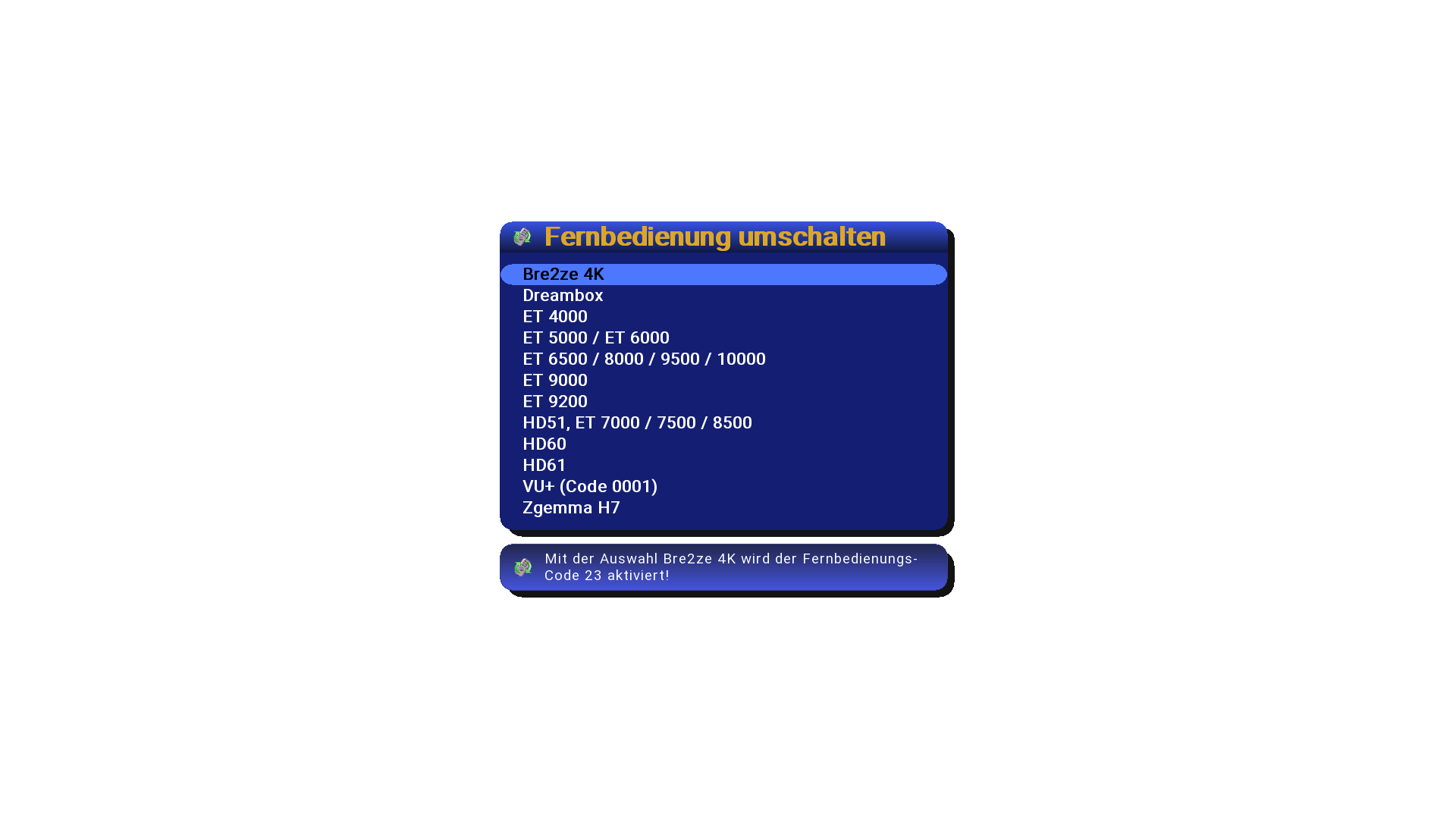

3) Was genau wird beim Fernbedienung-Plugin umgestellt?
siehe Dateianhang
und ist "dreambox" dann die Coolstream-Variante?
siehe Dateianhang

hehe, warum benutzt du nicht die originale FB der WWIO? Vermutlich willst du etwas bestimmtes bewerkstelligen, bloss was genau???
Zu 2) Vllt hilft dir als allererster Einstieg das hier: https://de.wikipedia.org/wiki/Fernbedie ... nbedienung
Zu 3) die ganzen angezeigten Boxen sprechen alle dasselbe Protokoll, aber einen anderen "Dialekt" (kA, was genau anders ist). Sind halt alles E²-Boxen, also Abwandlungen der Dreambox. Aber mit dem Plugin kann man die Boxen dann halt mit einer FB einer anderen Box betreiben (=den Dialekt umstellen).
Die Coolies sind aber was ganz anderes.
Also wenn du deine Brezel jetzt mit dem Plugin auf die FB von zB der HD51 umstellst, und deine Software (irplus.apk) dieses Protokoll spricht, dann könntest du die Brezel fortan damit bedienen, so die Theorie.
Was allerdings ein Problem sein könnte, ist die Box aus dem Deep-Standby aufzuwecken, aber das siehst du dann ja, vllt klappt sogar das (evtl hatten die E²-Hersteller ja mitgedacht und die Standbytaste ist immer dasselbe).

ja, die Coolies sprechen ein ganz anderes Protokoll, die sind also für dich raus. "Dreambox" meint auch Dreambox, den Hersteller, der sollte eigentlich ein Begriff sein. Der hatte damals als erster eine brauchbare Alternative zur dBox2 entwickelt.
Und deshalb gibts das Plugin auch nicht für die Coolies, weil dort völlig nutzlos.
Die Sourcen gibts: https://github.com/neutrino-images/ni-n ... itcher.lua
Aber da wird schlussendlich im Prinzip nix weiter gemacht, als einen Wert per cat in ein /proc zu schreiben. Wie gesagt, das alles ist wohl von den Herstellern so gewollt, dass das so einfach geht.
Wegen dem Deep-Standby hab ich angesprochen, weil dann weder Neutrino noch der Kernel läuft (also zB auch kein /proc).
Da gibts dann nur den sog. "Frontprozessor", der noch auf IR lauscht. Das ist im Prinzip ein kleiner Microcontroller. Aber den kann man nicht programmieren, jedenfalls nicht ohne löten und nem Programmer, wenn überhaupt.

Ich habe gestern schon nachgesehen ob bei der App RCoid die Codes der Bre2ZE4K dabei sind, leider Fehlanzeige.
Ich musste meine auch selbst einlesen.
