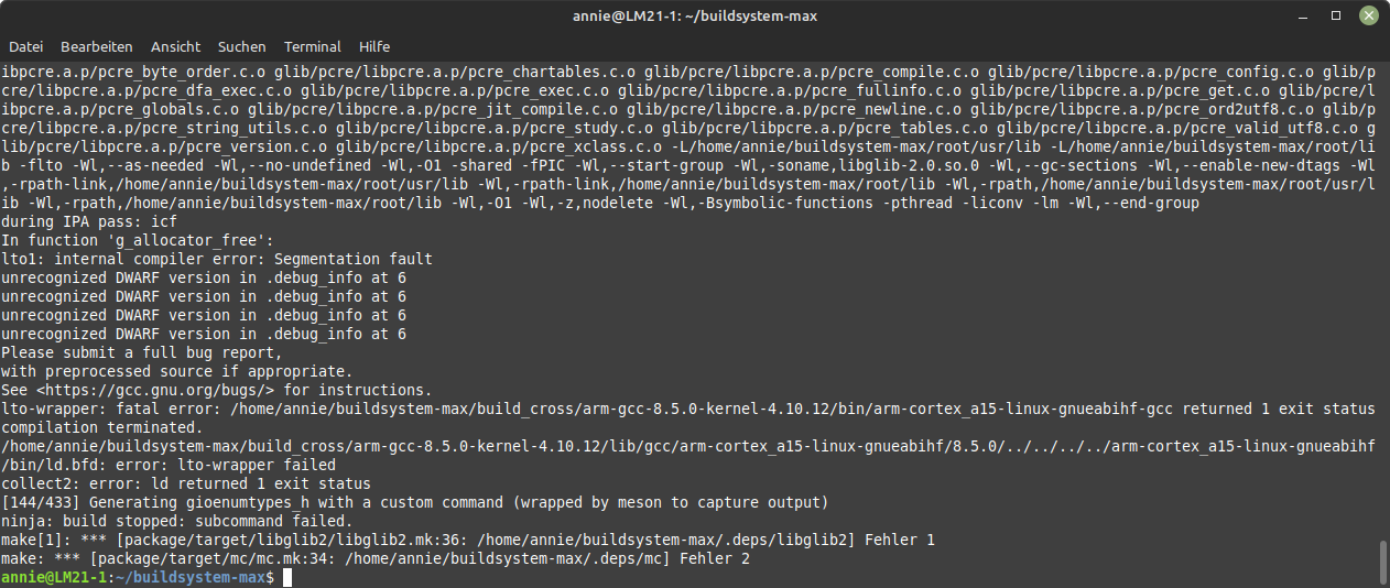

Max Git und HD51 Bau bricht ab
.config :
TARGET_ARCH=arm
BOXTYPE=armbox
BOXMODEL=hd51
FLAVOUR=neutrino-max
GCC_VERSION=8.5.0
OPTIMIZATIONS=size
EXTERNAL_LCD=lcd4linux
IMAGE_LAYOUT=single
max_10
Beiträge: 171
Been thanked: 6 times
Re: Max Git und HD51 Bau bricht ab
Beitrag von max_10 »
die prepare-for-bs.sh ausgeführt?
in LinuxMint 21.1 hat das immer ausgereicht (hatte ich bis vor 2 Tagen hier auch immer am laufen), bei Debian Bookworm (was ich im Moment nutze) ist mir an der stelle noch ein anderer Fehler aufgefallen, der aber auch beseitigt ist.
falls prepare-for-bs.sh nicht ausreicht, obwohl dadurch libmount-dev installiert wird, mal folgende Änderung vornehmen und Bescheid sagen.
https://github.com/MaxWiesel/buildsyste ... ib2.mk#L17
	-Doss_fuzz=disabled \
	-Dlibmount=false

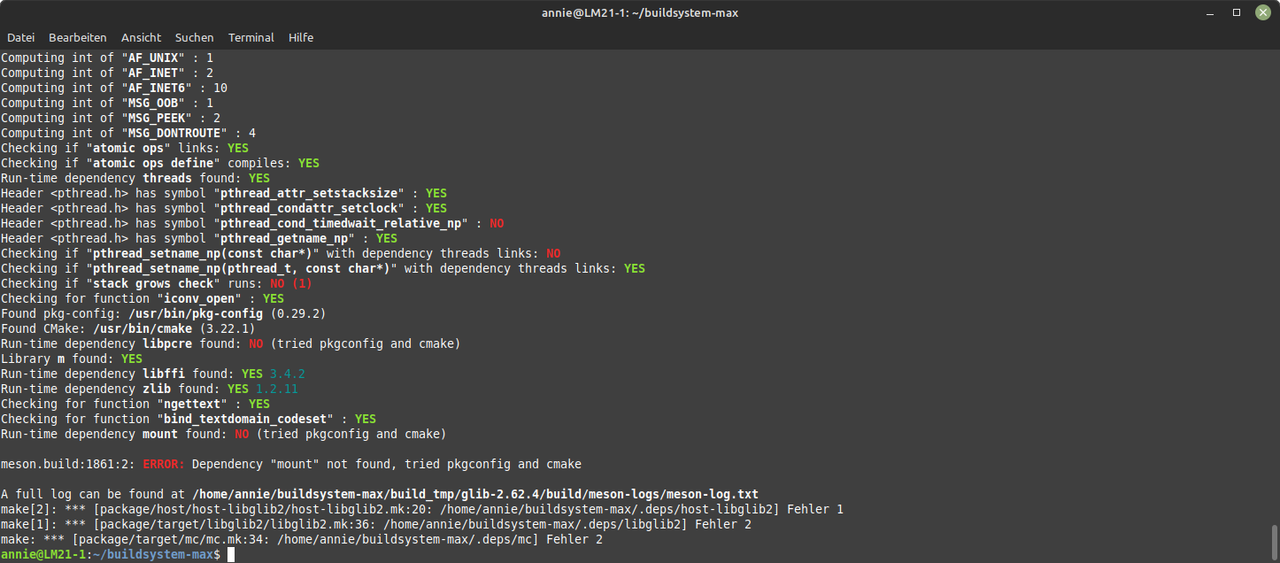

prepare-for-bs.sh sagt alles aktuell und nix fehlte
die Änderung in der host-libglib2.mk bringt neuen Fehler:
Beiträge: 1137
Has thanked: 46 times
Been thanked: 58 times
Unter Debian11 kommt der Error auch....
Run-time dependency mount found: NO (tried pkgconfig and cmake)
meson.build:1861:2: ERROR: Dependency "mount" not found, tried pkgconfig and cmake

Ok Fehler gefunden, Ubuntu (LinuxMint) verträgt an einer stelle das export nicht, wo Debian es wieder umsetzt,
habe es wieder auf die erste Änderung geändert.
Hat hier in einer frischen VM mit LM21.1 nach der Änderung durch gebaut, vorher hatte ich die selben Fehler wie du. ;-)

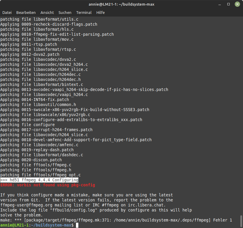

im Moment lässt sich ffmpeg nicht bauen...
.config
TARGET_ARCH=arm
BOXTYPE=armbox
BOXMODEL=hd51
GCC_VERSION=13.1.0
OPTIMIZATIONS=size
IMAGE_LAYOUT=subdirboot
max_10
Beiträge: 171
war mein Fehler, sollte jetzt wieder passen.
