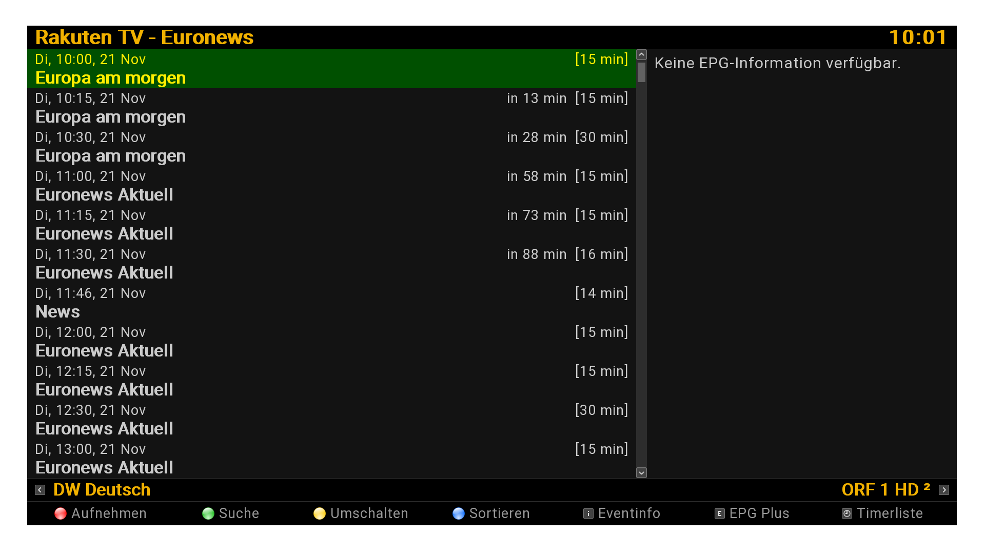

EPG und Logos für WEBTV Sender
Beiträge: 3031
Has thanked: 130 times
Been thanked: 34 times
Re: EPG und Logos für WEBTV Sender
Wenn der Sender keinen EPG mehr anbietet, dann soll der EPG woher kommen? ;)
Habe eben nochmal auf meinem Raspberry mit Kodi geschaut, die EPG Quellen für Euronews sind da auch alle Leer.
Für ServusTV AT finde ich leider auch nichts.
hat sich erledigt .. ich habe das genommen ..
https://www.euronews.com/_partners/epg/ ... e_utc.xlsx
