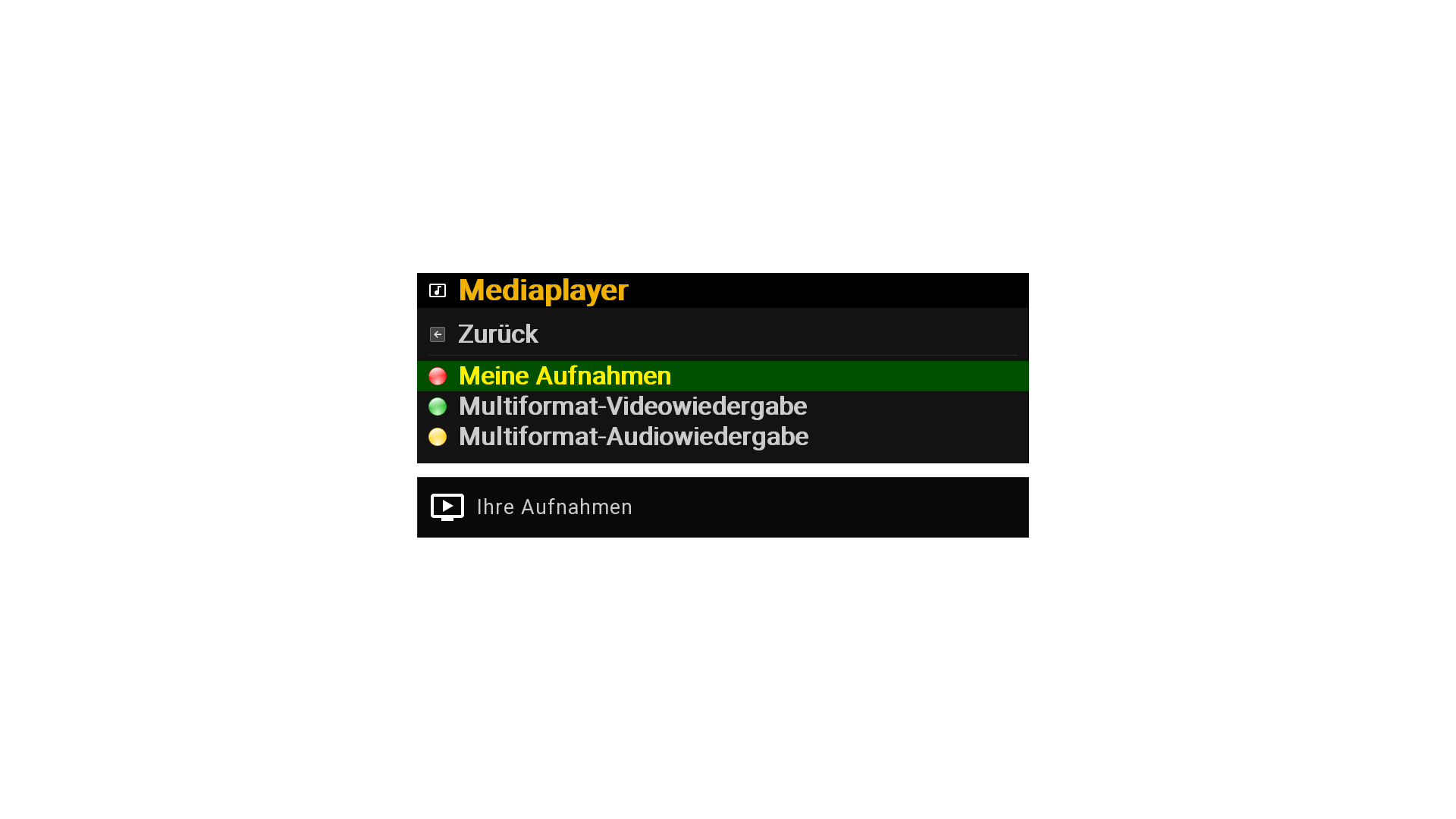

Re: Neutrino allgemein
Das hatte durchaus seinen Grund, denn es kann passieren, daß der Sender nicht mehr decodiert wird nach verlassen des MP.
