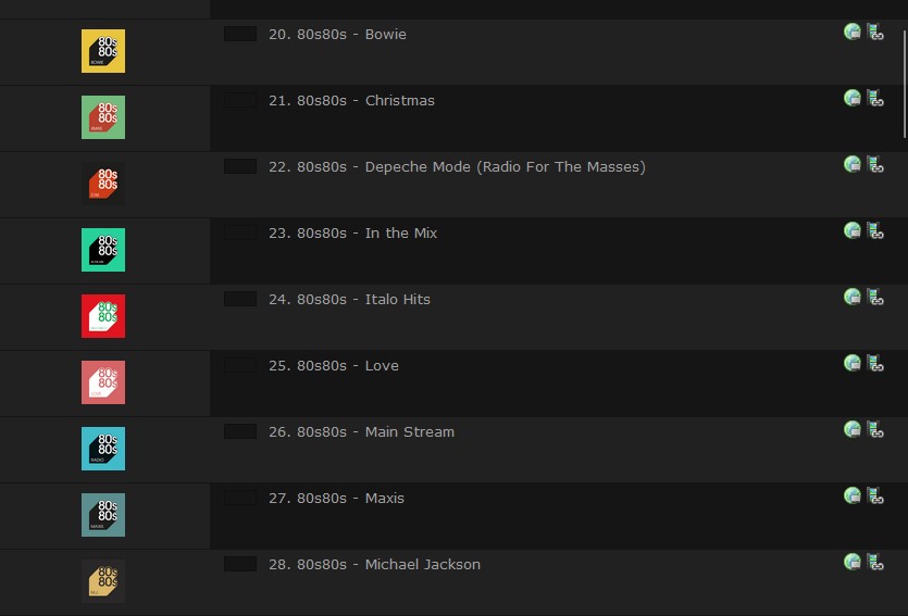

Hallo Leute!
Habe folgendes Problem seit den letzten Versionen der Nightly Builds 4.20 Apollo, Shiner funktionieren die Web Radio Kanäle nicht mehr. Der Sender läuft 2 sec dann setzt er wieder aus hab schon alles versucht, ich bin mir fast zu 90% Sicher dass sich hier etwas bei den Images geändert hat, aber das wisst ihr besser deswegen die Frage ob ihr hier mal drüber schauen könntet 1000 Dank und Frohe Weihnachten PS: wenn ich auf ver.3.60 downgrade funktioniert es einwandfrei DANKE !
Beiträge: 1677
Has thanked: 22 times
Re: Web Radio funktioniert nicht mehr mit den neuen Nightly Builds seit 2 Wochen
kann ich zumindest bestätigen.
Es scheint iwie mit diesem Commit zusammenzuhängen:
new option added for eof retries on lost server connections
https://github.com/neutrino-images/ni-n ... 3efb6b107d
Zumindest läuft der Stream etwas länger, wenn ich den "EOF count" in Einstellungen->Multimedia auf zB 10 stelle. Mit der Standardeinstellung (iirc 1 oder 2) brach der Stream halt schon bei 2 ab:

Ich habe hier keine Abbrüche. Zumindest die beiden 80s80s-Kanäle, die ich eben probiert habe, laufen durch.
Menü -> TV/Radio-Umschaltung -> OK -> Gelb -> WebRadio-Kanäle wählen -> 80s80s ->80s80s - Christmas
Getestet mit der E4HDU.

ich hatte auf der Tank getestet, und er wohl auch auf ner CST.
Abgesehen davon hab ich dort Xmas garnicht???
