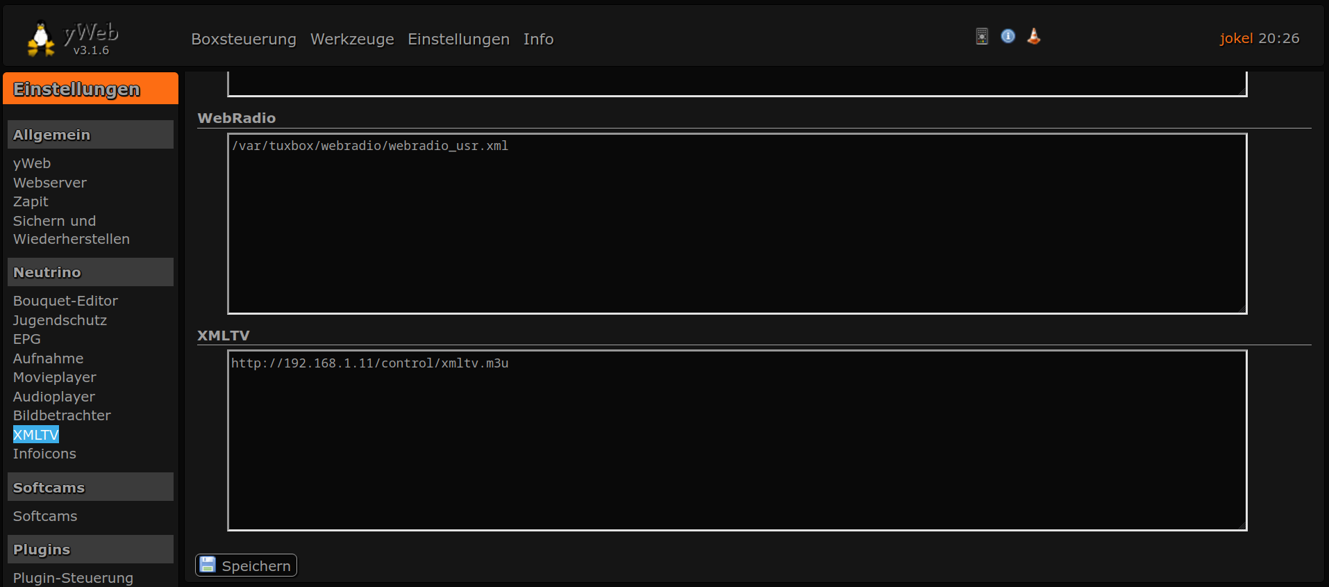

oder .. das in der client box eintragen .. unter ..
http://192.168.1.12/Y_Settings_xmltv.yhtm
via browser .. :wink:

Re: EPG mit Client Box aus Sever Box auslesen
Beitrag von g5401 »
erst mal danke für eure Antworten. Ich hab vorhin als erstes eueren aktuellen snapshot eingespielt. Kann man ja mal nach 7 Jahren machen. :blush:
Der Eintrag bei xmltv hat nichts gebracht. Kein EPG im WebTV.
Der Hinweis von TangoCash mit dem Eintrag unter Webtv funktioniert. Ich bekomme dann tatsächlich alles was auf der Satbox an Bouquets vorhanden ist auf meiner Kabelbox angezeigt incl. EPG. Das ist allerdings sehr unübersichtlich und ich müßte einiges an Bouquet Arbeit verrichten.
