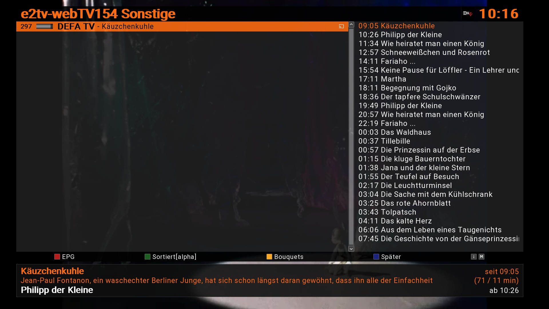

Beiträge: 3148
Has thanked: 171 times
Re: EPG Quelle für...
Nachtrag:
zu früh gefreut. Ich bekomme da zwar einen EPG aber der passt nicht zum Programm.
Vergleiche bitte mal:
Beiträge: 3148
Bei Netzkino stimmt der EPG auch überhaupt nicht.
