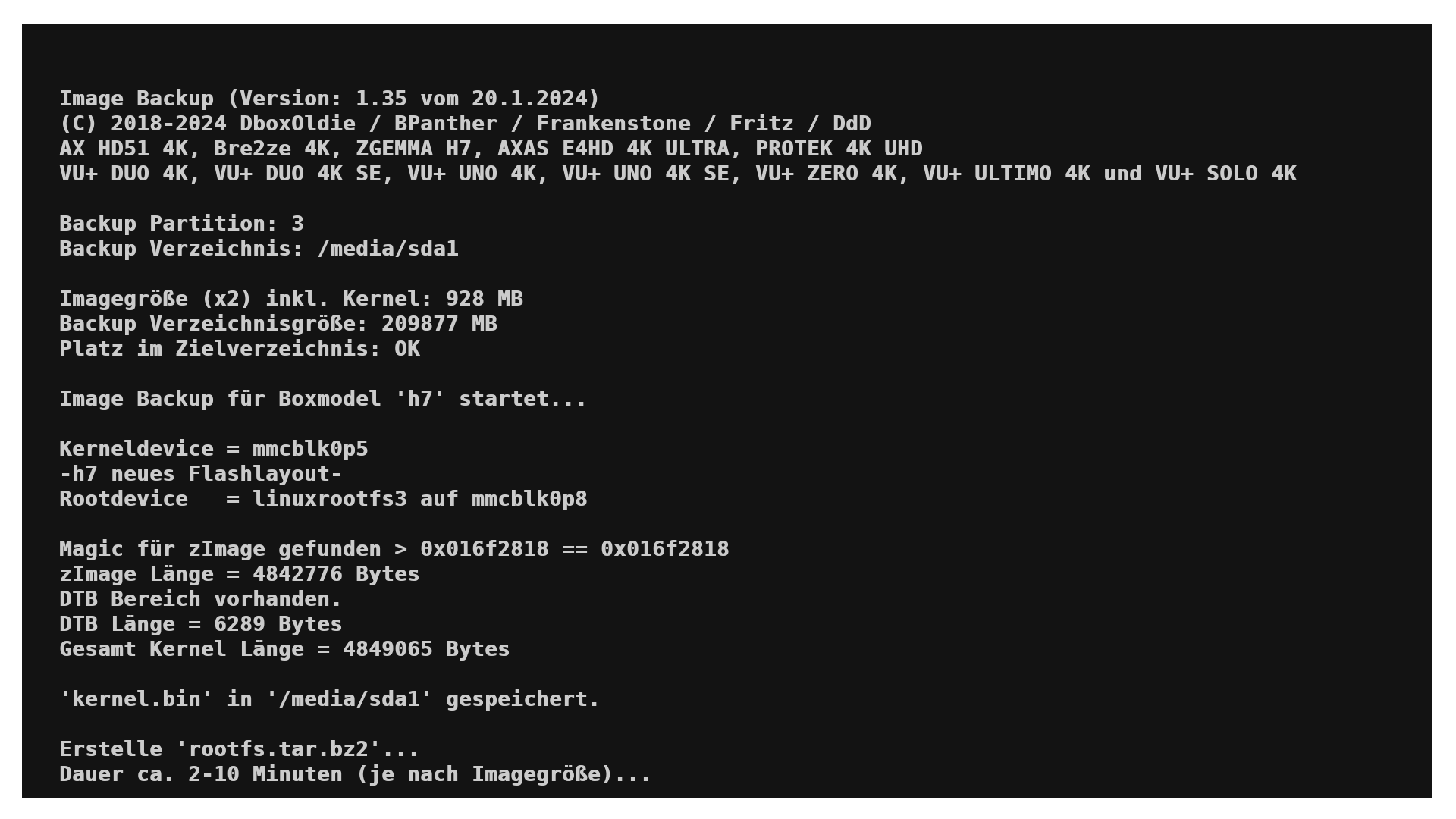

heute wollte ich die bank 4 sichern .. leider ging das nicht .. ich habe dann umgeschaltet auf ein älteres ni-image
da ging es .. anbei ein screeshot aus dem aktuellen ni-image .. betr. der nicht funktionierenden backup sicherung

Beiträge: 1451
Has thanked: 35 times
Re: ZGEMMA H7C/S Bugtracker
@team
bitte mal um hilfe....
der versuch eines imagebackups ist heute leider mit der fehlermeldung aus dem screenshot unten gescheitert.
was kann ich/soll ich tun?
das image, welches ich speichern wollte ist das aktuellste :NI:-nightly.
danke im voraus für unterstützung.
Beiträge: 3051
Has thanked: 36 times
Das sollte eigentlich nur eine Warnung sein. Krass, dass imgbackup da aussteigt.
Beiträge: 3051
Probiere mal bitte:
(echo r; echo d; echo w; echo y) | gdisk /dev/mmcblk0
Beiträge: 1451
danke vanhofen
ergab folgendes...
/var/root # (echo r; echo d; echo w; echo y) | gdisk /dev/mmcblk0
GPT fdisk (gdisk) version 1.0.9.1
Caution: invalid backup GPT header, but valid main header; regenerating
backup header from main header.
Warning! Main and backup partition tables differ! Use the 'c' and 'e' options
on the recovery & transformation menu to examine the two tables.
Warning! One or more CRCs don't match. You should repair the disk!
Main header: OK
Backup header: ERROR
Main partition table: OK
Backup partition table: ERROR
Partition table scan:
  MBR: protective
  BSD: not present
  APM: not present
  GPT: damaged
Caution: Found protective or hybrid MBR and corrupt GPT. Using GPT, but disk
verification and recovery are STRONGLY recommended.
Command (? for help):
Recovery/transformation command (? for help):
Final checks complete. About to write GPT data. THIS WILL OVERWRITE EXISTING
PARTITIONS!!
Do you want to proceed? (Y/N): OK; writing new GUID partition table (GPT) to /dev/mmcblk0.
Warning: The kernel is still using the old partition table.
The new table will be used at the next reboot or after you
run partprobe(8) or kpartx(8)
The operation has completed successfully.
nach reboot funktioniert das imgbackup nun....
