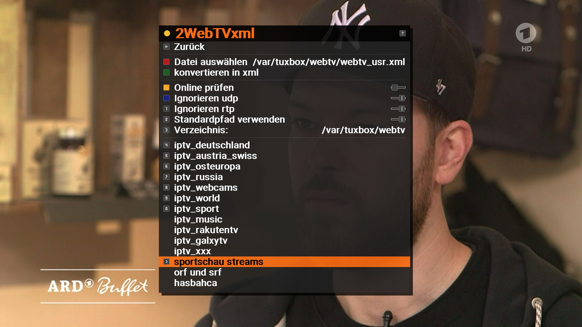

Du lädst Dir die Datei
2webTVxmlUrls.conf.txt
(1.78 KiB) 331-mal heruntergeladen
Herunter und benennst sie in
2webTVxmlUrls.conf
um
Die Datei kommt dann nach /var/tuxbox/config/
Dann rufst Du das Plugin 2webtvxml auf
Das sollte dann etwa so aussehen:
Bei Verzeichnisse musst Du einen Pfad einstellen wo die WebTV Sender normal liegen. (ich habe /var/tuxbox/webtv dafür genommen)
Dann kannst Du die entsprechenden Listen herunterladen.
Du musst aber danach die WebTV Senderliste aktualisieren (Menü/Einstellungen/WebTV -> blau)
Jetzt sollten die Senderlisten erscheinen.
Ich übernehme keine Garantie das alle Sender laufen!

Gorcon hat geschrieben: Di 2. Apr 2024, 11:36 Du musst aber danach die WebTV Senderliste aktualisieren (Menü/Einstellungen/Multimedia/WebTV -> blau)
An der nicht gemachten Aktualisierung hats gelegen, hier ist der Bediener-Pfad etwas anders.

Ich habe mir die Urls.conf-Liste mal runtergeladen.
Nach der Generierung der Sportkanal-Liste habe ich darin einige Links gefunden, die auf 127.0.0.1:8088 = localhost verbinden wollen. Das Quelle sollte sich also auf dem aktiven Gerät befinden.
Ist das eine Schwäche bei der Bildung (die gewünscht Url kenne ich nicht > nehme ich dann mal localhost statt Fehlermeldung) oder sind das "private Quellen" des "Erzeugers" ?
Bei der "Senderliste" escheinen sie aber freundlicherweise mit einem Stern hinter dem Sendernamen. So kann man darüber recht einfach in der Ergebnis-XML suchen und eliminieren.

Re: WebTV Senderlisten für 2WebTVxml
Welche Liste ist das genau?
=> iptv_sport
Ich habe die mit Deiner Liste "sportschau streams" per WinVI zu SportTV.xml vereint.
Dabei habe ich die Elemente mit 127.0.0.1 gefunden und entsorgt.
Sieht komisch aus. Ich schau mir mal die "original" Listen von hdfreaks an.
Das ist schon so in den Listen von hdfreaks drin:
#NAME IPTV Sports
#SERVICE 1:64:1:0:0:0:0:0:0:0::Update 29.03.2024 by Team www.hdfreaks.cc
#DESCRIPTION Update 29.03.2024 by Team www.hdfreaks.cc
#SERVICE 1:64:1:0:0:0:0:0:0:0::* =Streamlink needed
#DESCRIPTION * =Streamlink needed
#SERVICE 1:64:0:0:0:0:0:0:0:0::**=YT-DLP Wrapper needed (OpenHDF 7.X only)
#DESCRIPTION **=YT-DLP Wrapper needed (OpenHDF 7.X only)
