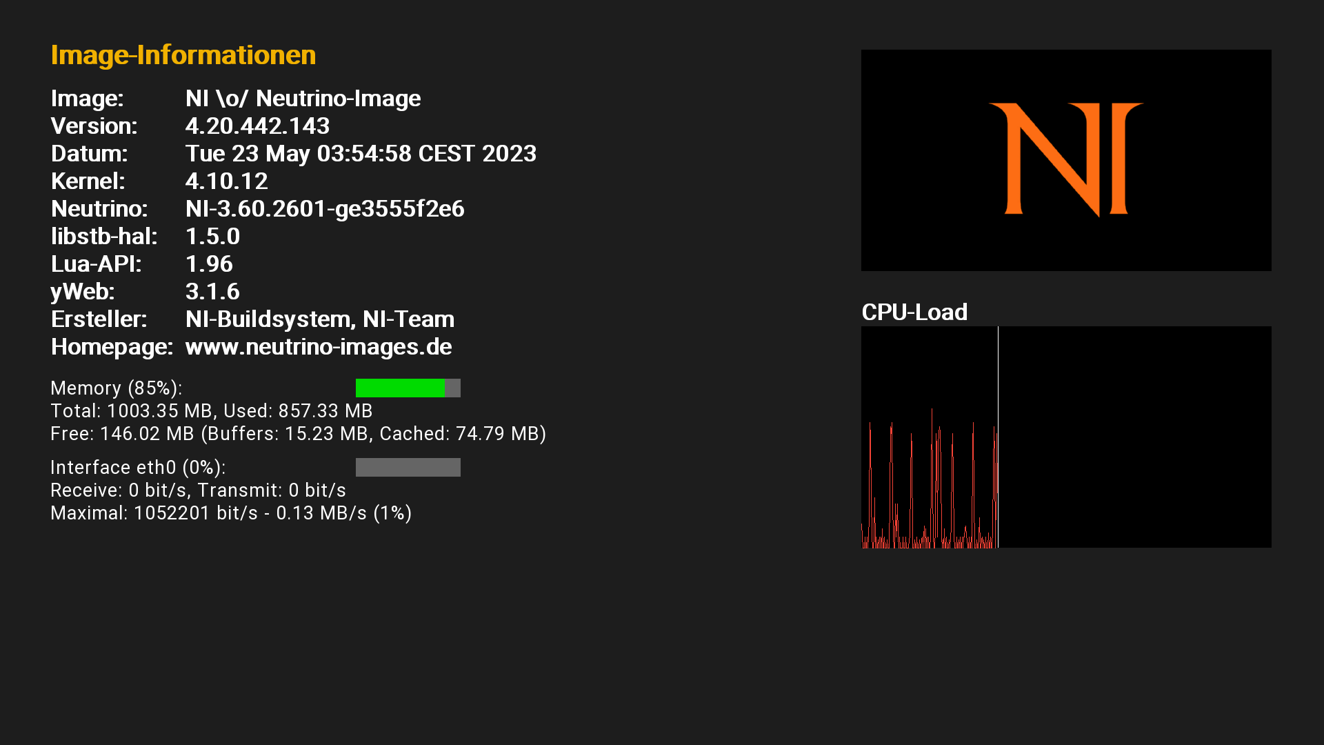

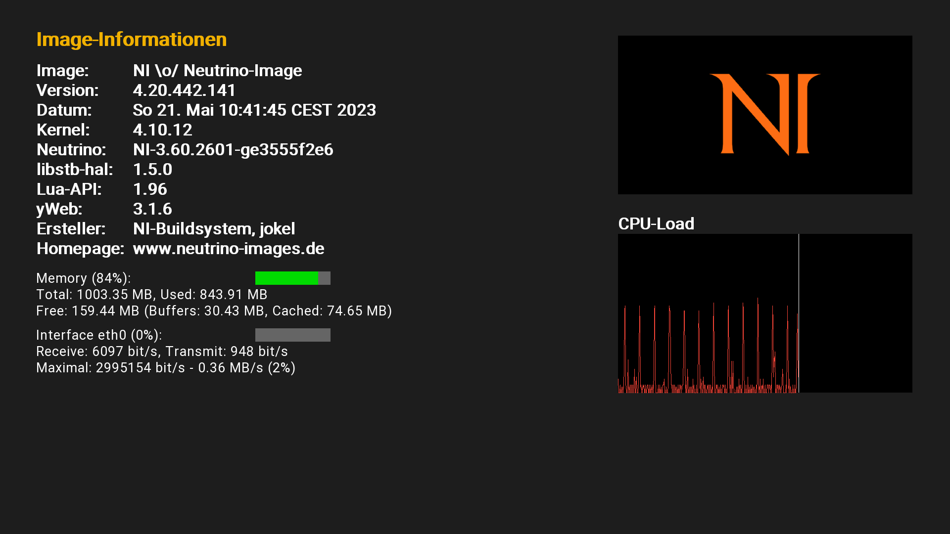

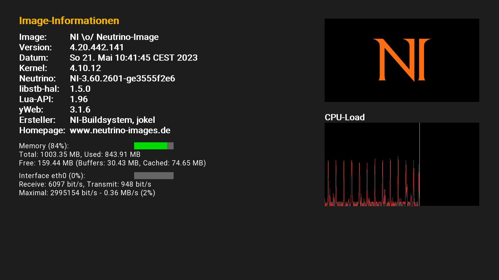

ja das habe ich auch gelesen ..
https://grapeprogrammer.com/const_string_reference_cpp/
aber mit "const std::string &Name" so wie es im ni-image ist .. funzt mein lcd display nicht richtig :disappointed_relieved:
wenn ich das aber mit "const std::string& Name" compiliere .. ist alles schick :nerd:
meine änderung bezog sich auch auf das ..
https://github.com/neutrino-images/ni-n ... 48072R1789
und das funzt nun mal .. da scheint es wohl compiler unterscheide zu geben
im ni-images bis zum 5.4.2023 war alles i.o. .. danach machte mein lcd display probleme i.p. anzeige
das die werte nicht mehr stimmten bzw. fehlten.
dann habe ich mir ein image erstellt ohne den commit von dbt1 vom 6.4.2023 und das lief ohne probleme
jetzt habe ich ein aktuelles image laufen mit der oben beschriebenen änderung des dbt1 commit
alles da .. alles schick
ab und zu mache ich ein online update und bis jetzt gab es im grossen und ganzen keine probleme
aber nachdem letzten online update .. habe ich das ganz schnell wieder entsorgt.
mein lcd display ist mir halt wichtig .. ohne lcd display wäre mir das wahrscheinlich gar nicht aufgefallen.

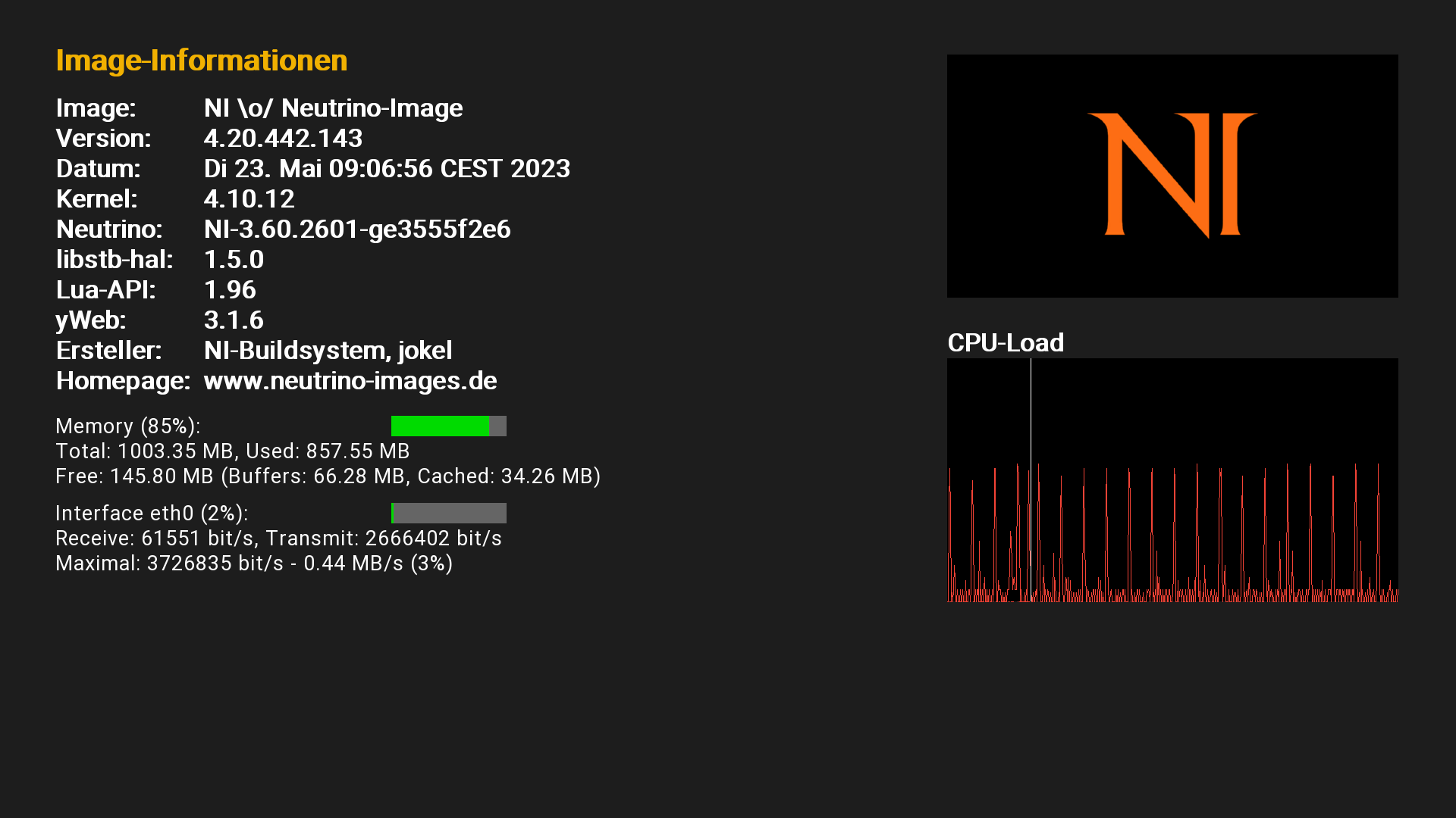

ich habe ja mehrere images vom ni backup server runter geladen und getestet
daher konnte ich das ganz gut eingrenzen .. ab wo die probleme anfingen 6.4.2023
ich habe jetzt das aktuelle git bauen lassen .. und wie es aussieht läuft alles rund :slight_smile:
einzige unterschied .. das mein archiv 70kb grösser ist .. gcc 11.2
anschliessend habe ich ein online update von heute gemacht .. läuft .. alles da :nerd:
das lass ich jetzt erstmal laufen .. um zusehen ob nicht doch noch was muckert
