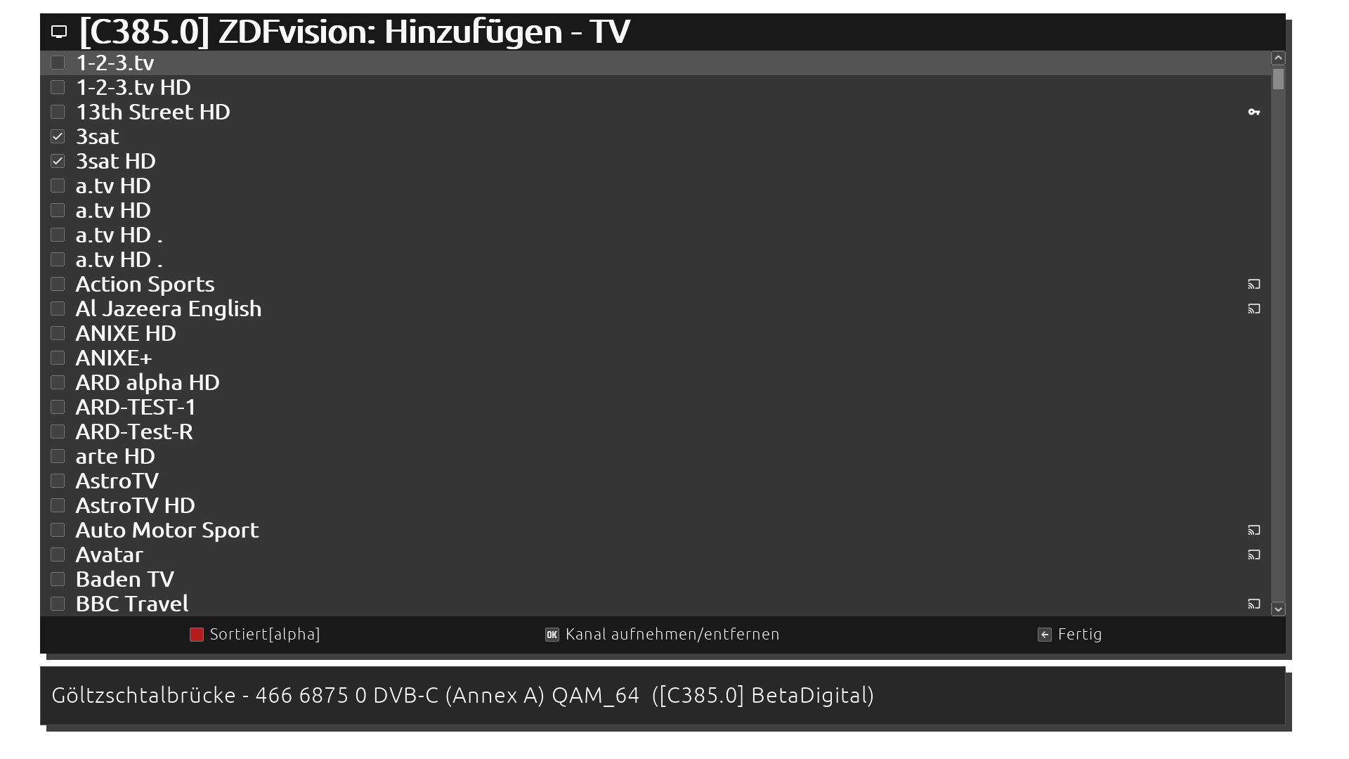

Moin,
Mein Bruder hat mich darauf aufmerksam gemacht das in der Bouquet-Verwaltung die markierten Sender mit einer grünen Markierung versehen werden.
Die lässt sich als, einer mit Rot/Grün Schwäche, so gut wie gar nicht vom nicht markiertem Kontrollkästchen unterscheiden. Hier das betroffene Menü:
Leider kann man an der Farb/Kontrasteinstellung auch über die Themes nichts ändern.
Er sieht also so gut wie gar nicht ob da ein Sender angewählt wurde oder nicht. In anderen Menüs ist das kein Problem da er dann mit der Kursor Taste das Menü anwählt.
Gibt es da eine Möglichkeit dies (vom Programmcode) anzupassen? Von der Logic ist Grün (für mich) eigentlich richtig könnte man das Grün deutlich heller machen oder zur Not Gelb nehmen?

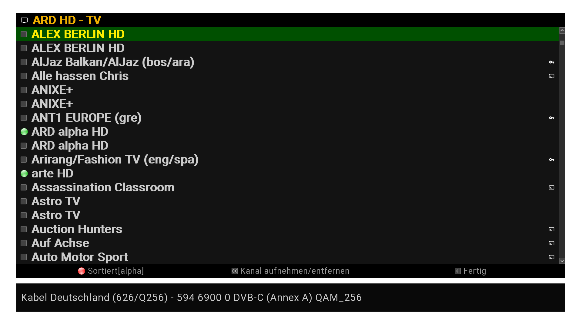

also ich habe ein eigenes theme .. und da sieht es so aus
im gegensatz zu @gorcon's screenshot .. siehe oben
sind bei mir die selektierten sachen rund :nerd:
also eindeutig zu erkennen am icon .. :laughing:
leider ist das nicht standard ..
