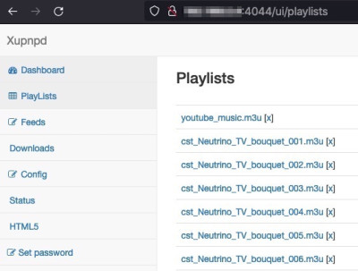

barca hat geschrieben: Fr 3. Mai 2024, 16:37Leider läßt der Versuch, Filme per UPnP abzuspielen, die Box einfrieren.
hast du die Einstellungen im Browser vom Xupnpd die PlayLists stehen kannst du hiermit prüfen http://IP Adresse der Box:4044/ui/#Status

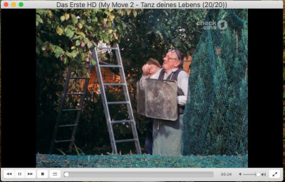

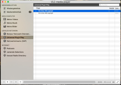

Xupnpd funktioniert bei mir in jeden Raum mit dem VLC Player und jeder VU+ Box

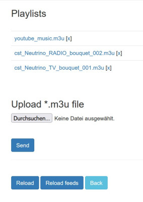

Also: Ich hab die Playlists drinstehen (youtube, 1x TV, 1x Radio).

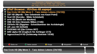

Habe die Konfiguration mit der funktionierenden XUPnP der Coolstream verglichen. Der einzige Unterschied bestand im Eintrag des Feldes "DLNA Subscribe TTL:" Hier stand in der VU "nil", in der Coolstream 1800. Keine Ahnung wofür das ist, aber ich habe den Eintrag nun in der VU entsprechend geändert- was aber leider nichts bewirkt hat.
Was mir auffällt: Die VU taucht in der XUPnP-Liste der Coolstream nicht auf, umgekehrt schon. Beim Versuch, Aufnahmen von der Coolstream in der VU abzuspielen, ging es bei einem Film- und auch nur einmal! Seitdem friert sie auch bei diesem Film wieder ein. Des Weiteren steht bei den Filmen meiner WD-Cloud, auf die ich im Wesentlichen zugreifen möchte, in der VU bei Mime-Type: jpeg-Image! Allerdings: Die Filme der Coolstream werden als mp2t angezeigt, aber trotzdem nicht abgespielt (wie gehabt: Box friert ein und reagiert auf gar nichts mehr!).

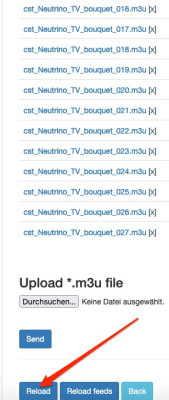

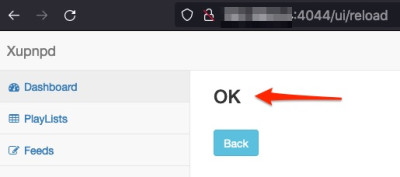

barca hat geschrieben: Mi 8. Mai 2024, 01:13Also: Ich hab die Playlists drinstehen (youtube, 1x TV, 1x Radio).

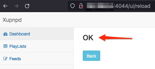

da fehlen deine Bouquets!
hast du auch einmal den Reload Button geklickt damit deine Bouquets hier erscheinen?

So sieht das bei mir aus. Den Reload-Button hab ich schon versucht...
youtube hab ich gelöscht, ohne Einfluss.

ich nutze Xupnpd nur mit VLC Player und da funktioniert es
