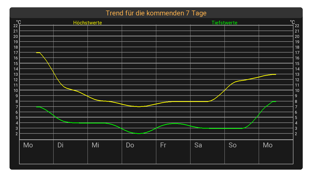

supi - danke. da fehlen aber noch die jeweiligen daily-icons unten im feld bei den wochentagen. kann man das auch noch fixen?BPanther hat geschrieben: ↑So 9. Mär 2025, 11:14 Ist recht einfach zu beheben. Man schaue mal in die parser.c. Dort einfach mal nach
"time",
suchen. Bei "// currently" passt es, darunter gibts noch "// daily". Hier stimmt die Reihenfolge der ersten 3 von time, summary und icon nicht. Das wie unter "currently" korrigieren, dann geht das auch wieder.
siehe als beispiel viewtopic.php?p=39195#p39195

hab ein update auf meine link gemacht jetzt geht das wetter wieder wenn die bildchen mit den wolken und der sonne noch kommen ist es wieder perfekt
