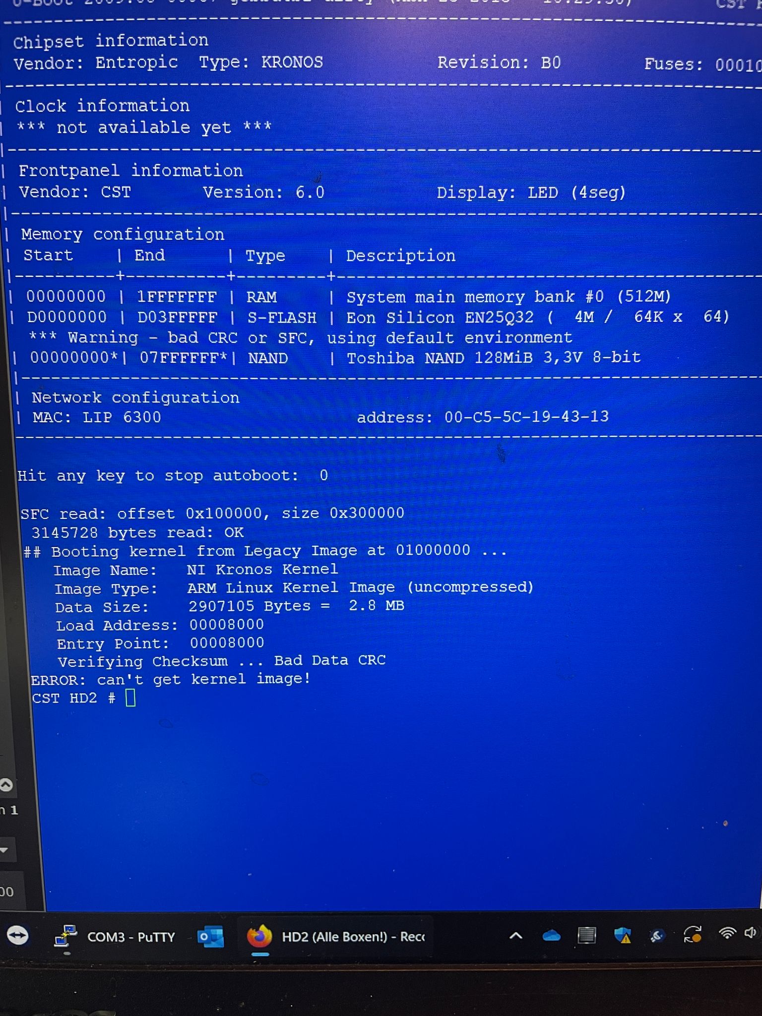

ich versuche eine alte Box zu "retten", aber ich bekomm beim Kernel immer BAD CRC; den Kernel hab ich via USB und folgenden Befehlen auf die Box gespielt (mehrfach)
fatload usb 0 $loadaddr vmlinux.ub.gz
sfc erase kernel
sfc write kernel
Wäre super, wenn mir jemand Rückmeldung geben könnte, ob die Box bzw. der Speicher hinüber ist, oder ich irgendwo noch was falsch gemacht habe?!

vielen Dank für den Hint, aber auch das klappt nicht; nach der setenv-Tirade wird der S-Flash ohne Fehler angezeigt, aber sobald ich den Kernel flashe kommt wieder der CRC-Fehler.. Bei meinen Versuchen hat der Kernel dann doch zufällig mal gebootet, ist dann aber in einen Kernel Panic gelaufen .. Siehe Fehler im Bild..
Doch ein Hardware-Thema? Tut mir in der Seele weh, das Ding dem Schrottplatz zu widmen..
Aber vermtl. erklärt man mich für verrückt, wenn ich darüber nachdenke, das Ding via TFTP/NFS zu betreiben? Gibts hier ggf. irgendwo ein HowTo?

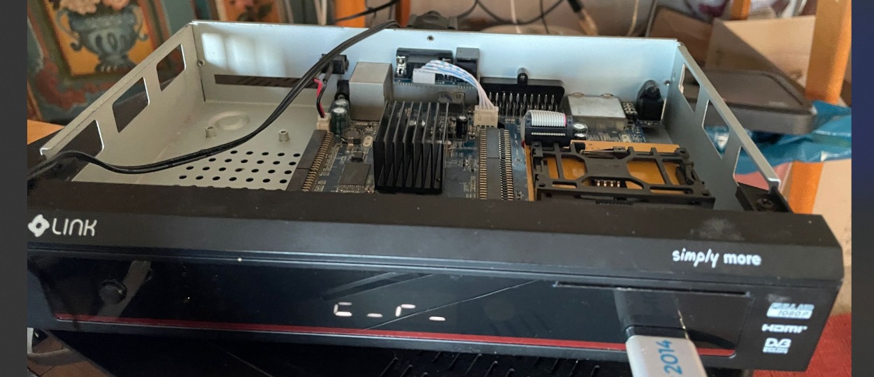

bist du sicher, das du eine Kronos2 Box zu retten versuchst ?
zeig mal Bild von der Box von vorne und hinten...
Mit diesem Boxtype hab ich keine Erfahrungen, da ich die nie besessen habe
Hast du ein anderes Netzteil zum probieren, oder mal die Elkos im Gerät geprüft ?

Hi Annie,
ich bin mir eigentlich sicher, dass es das richtige Image ist, da ich zwei solche Boxen hier habe.. Bei einer hab ich das Thema das Signal-Nicht-Verfügbar kommt, bei der anderen kann ich wg. o.g. Themas nicht flashen.. Ich hab jetzt die beiden Boxen zerlegt und aus zwei kranken eine gesunde gebaut.. Damit bin ich wieder "da".. Unklar ist mir zwar immer noch was kaputt sein sollte - zumindest sehe ich äußerlich keinen defekt bzw. aufgeplatze Elkos, aber ich steck nicht so tief drinn.

Bild ist nicht hochauflösend genug...
der linke hintere Elko ist der gewölbt?
Ich würde auf Verdacht die beiden Elkos und den kleinen schwarzen Elko mal tauschen kostet nicht die Welt...
