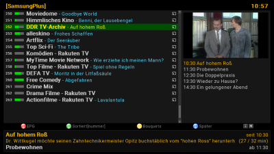

wer bei samsungplus keinen epg hat der muss das manuel runterladen und behandeln
zum beispiel mit ..
sed -i 's/+0000/+0200/g' de.xml
die icon nehme ich auch raus mit ..
sed -i '/<icon src=/d' de.xml
in eurer webtv liste müsst ihr euch dann die z.b. mit xmlt="/root/de.xml" einträge anpassen.
dann gibt es auch wieder wie man sieht epg :slight_smile:
