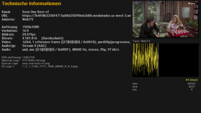

habe mich geirrt es ist "sony one best of" verliebt in eine hexe .. streamlink bringt mir
eine auflösung mit 1920x1080 mit den 30fps da lasse ich mir auch noch was einfallen.

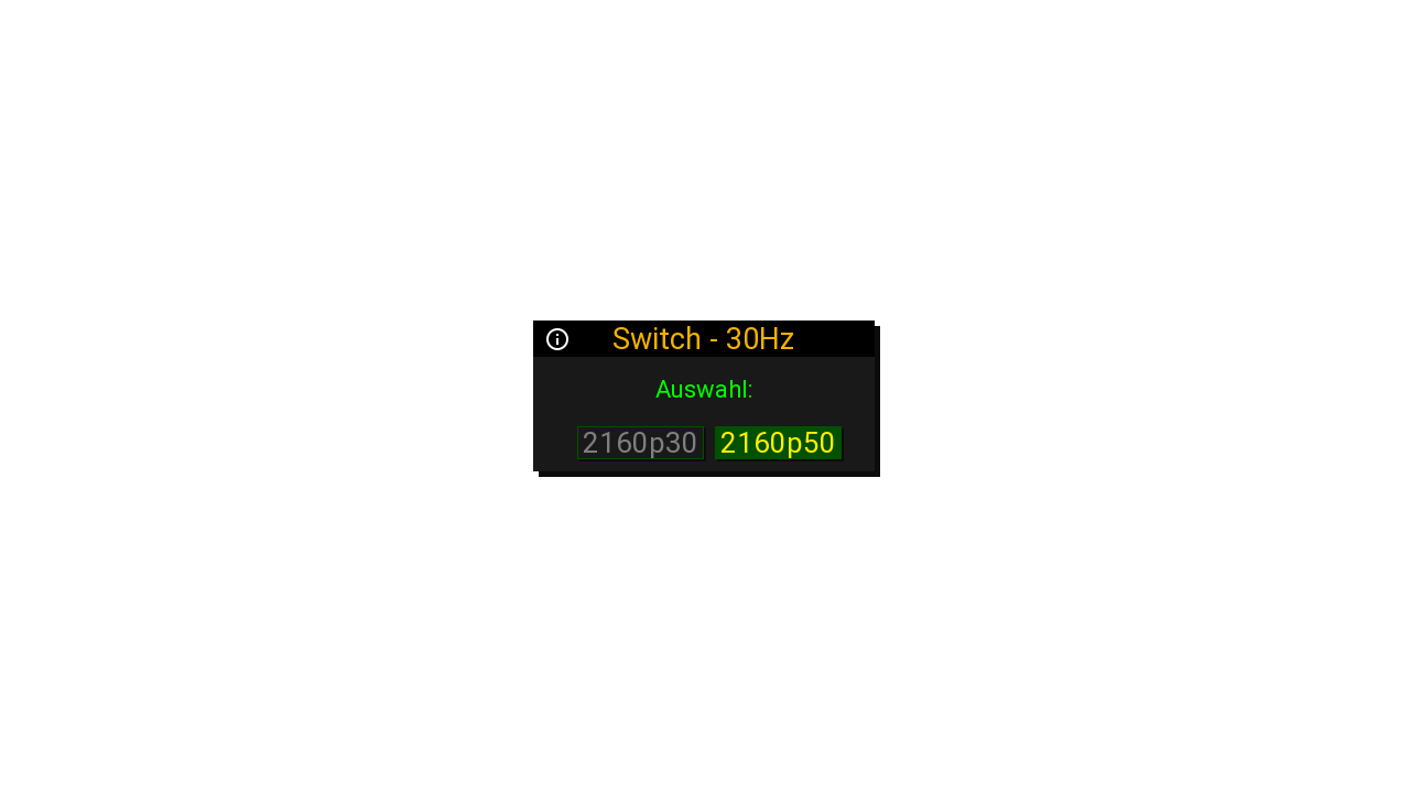

pluto tv und andere sender senden meist in 30fps
aus diesem grund habe ich mir gestern ein kleines programm geschrieben
womit man die box von 50hz auf 30hz video umschalten kann .. und zurück ..
allerdings nur im 2160p bereich da die 30hz meist bei 1080p fehlen.
nach dem test gestern bin ich der meinung das es ein bissel besser ist beim pluto schauen.
ich selber habe mir das plugin auf die v.mode taste meiner fernbedienung gelegt ..
somit ist das eine schnelle sache.
das plugin switch wenn man es in den plugin ordner kopiert hat wird dann unter scripte angezeigt.
wer will .. oder auch nicht .. dem stell ich das hier zu verfügung.
switch.zip
(677 Bytes) 453-mal heruntergeladen

da hat sich doch ein fehler eingeschlichen in meinem log ..
root     30649  0.0  0.0      0     0 ?        Zs   00:30   0:00 [switch.sh] <defunct>
.. also ein zombie prozess :nerd:
und warum weil ich in switch.sh einfach als letzte zeile ein ..
exit 0
vergessen hab .. also bitte nachtragen oder das nehmen im anhang.
ps .. es bringt wirklich was wenn man switcht .. z.b. auf pluto tv ..star trek enterprise
die fliegt doch gleich viel ruhiger durch bild :smile:
switch.zip
(679 Bytes) 455-mal heruntergeladen
Beiträge: 3109
Been thanked: 212 times
Re: IPTV .. Sony .. LG .. Samsung Plus .. allgemein.
musste switch überarbeiten .. weil wenn man switch mit exit abbrach
wurde der 30hz modus eingestellt .. mit unter wusste ich gar nicht in welchem modus die box ist.
jetzt ist exit = exit und die v.mode wird angezeigt.
switch.sh.zip
(492 Bytes) 507-mal heruntergeladen
