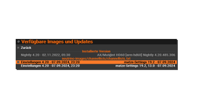

Nun habe ich letzte Woche nochmal ein aktuelles Image von hier installiert, per online-Update. Alles funktioniert super. Auch eine Testaufnahme von ZDF info HD konnte diesmal problemlos abgespielt werden. Eine Eurosport-Aufnahme von Enigma sogar auch. Ich war sehr happy. Dann habe ich einige Aufnahmen von Eurosport (SD free to Air) per Timer gemacht und das Problem ist leider zurück! Starte ich die Wiedergabe der Aufnahme über "Eigene Aufnahmen" habe ich nur einige Sekunden Ton, aber kein Bild (alles schwarz) und dann hängt die Box komplett und muss mit dem Netzstecker neu gestartet werden. Lade ich die Aufnahme auf den PC herunter, ist die Datei einwandfrei mit VLC abspielbar.

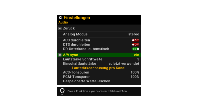

Kann es sein, dass der Movieplayer nicht mit dem Audiosynch der Box nicht verträgt? Diese Box hat bei jedem Sender nach dem Umschalten eine seltsame Marotte, erstmal Ton und Bild synchronisieren zu müssen.

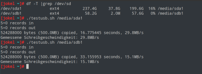

der Stick hat unter Enigma einwandfrei funktioniert. Jetzt habe ich eine alte 250GB SSD per USB-Adapter an beide USB-Anschlüsse der Box gehangen und über das Menü der Box formatiert.

ps .. sehen deine audio settings auch so aus ..

Meine Audioeinstellungen sehen quasi genau so aus. Lediglich "DD-Unterkanal auto" ist bei mir auch ausgeschaltet und die Schrittweite war auf 5. Ein Wechsel auf die Einstellungen in Deinem Screenshot änderte auch nichts. Ich schalte DD-Unterkanal daher wieder aus, weil die Stereo-Tonspur für meinen TV besser klingt.

das mit dem audio hatte ich nur erwähnt wegen a/v sysnc

da mich das thema interessiert und ich wissen wollte was leistet meine ssd sowie usbstick
habe ich mir heute ein programm geschieben .. dieses programm schreibt 500mb auf die platte / stick
den die schreibgeschwindigkeit sollte zwischen 10 - 15mb/s betragen.
die handhabe ist recht einfach .. zum beispiel mein usbstick
und stelle das programm hier zur verfügung .. falls einer testen will.
HF
./testusb.sh /media/sdb1
HF
- testusb.sh.zip
- (688 Bytes) 154-mal heruntergeladen
