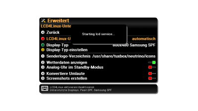

hat zufällig jemand ein Samsung SPF 800P am laufen mit dem NI? bei mir läuft es nicht obwohl Einstellungen auf 800 x 480 SPF stehen

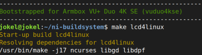

ich habe das mal angepasst bzw. geändert und für die vu+ gestern compiliert ..
@tannen .. kannst ja mal testen ..
