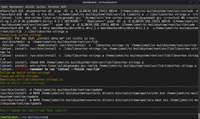

Ich habe neu aufgesetzt mit Linux Mint 21. HD51 und Uno4kSE laufen problemlos. Bei den Coolies wie Apollo bleibt es hängen bei " [INFO ] Retrieving needed toolchain components' tarballs " und es geht nicht weiter bei "make init". Was könnte da vielleicht fehlen ? Danke
Beiträge: 2834
Has thanked: 44 times
Been thanked: 158 times
Re: NI-Buildsystem
das problem ist das wget für diese datei ..
http://ftp.gnu.org/gnu/binutils/binutils-2.28.tar.bz2
sage und schreibe 20 minuten gebraucht hat .. diese datei runterzuladen
danach ging es weiter.
[INFO ]  Performing some trivial sanity checks
[INFO ]  Build started 20251011.103117
[INFO ]  Building environment variables
[INFO ]  =================================================================
[INFO ]  Retrieving needed toolchain components' tarballs: done in 2005.03s (at 33:26)
also nicht gleich verzagen .. nur warten :wink:
